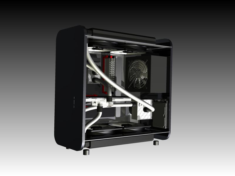

Hallo Zusammen =)
vor einiger Zeit hatte ich schon einmal vor auf eine Wakü umzusteigen allerdings hat sich seit dem einiges getan. Da ich aufgrund von Job/Studium öfters hin und her Reisen muss ist einen Case von der Stange in dem eine vernüftige wakü passt leider zu sperrig und schwer. Daher bin ich inzwischen dazu über gegangen mir einen eigenes maßgeschneidertes Case zu Bauen.
Um etwas konkreter zu werden meine groben Eckdaten:
Gehäuse:
Innen Maße: 400x380x200
Außenmaße (Aktuell):404x400x204
Wakü
2x280mm Radis von HardwareLabs mit 30mm Höhe
4x140 Fans
EKWB Cpu Waterblock
EKWB Gpu Waterblock
EKWB Pumpe
Hardware:
Micro Atx Mainboard
16gb DDR3 RAM
Core i5
AMD 7970
256 GB SSD
1 TB HDD
500W Netzteil
Das sind meine Voraussetzungen und die Grundlagen meines Entwurfes:

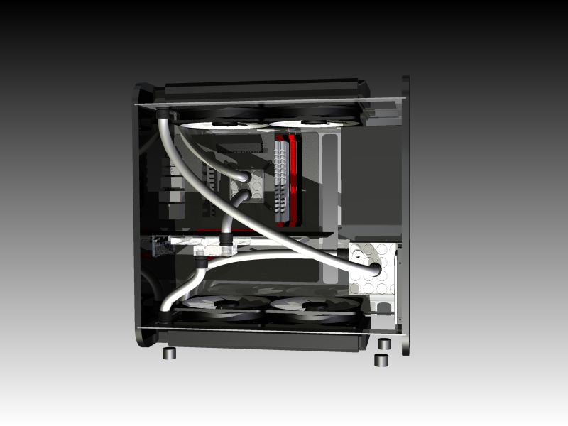

Der hier zusehen ist
Ich muss dazu sagen das es sich dabei um einen ENTWURF/frühe Alpha Version handelt. Einiges Sachen wie Mainboard/Gpu Slots sind noch nicht vorhanden sowie diverse Halterungen und Aufnahmen, daher bitte ich um etwas Nachsicht.
Leider gibt es ein paar Sachen die mir Kopfzerbrechen bereiten, weshalb ich hoffe das Ihr mir helfen könnt ;)
Welche Folgende Punkte sind:
1. Wie sicherlich gleich auffällt ist ist Das Netzteil nicht wie üblich an der Rückseite angebracht sondern an der Front. Das hat den Grund das ich für das blöde Teil keinen anderen Platz finde und so nur bis jetzt die Möglichkeit blieb via internes Kabel den Anschluss nach hinten zu verlegen.
Daher die frage hat jemand schon mal ein schmaleres Netzteil gesehen oder sogar selbst verbaut. Ich suche seit einiger Zeit aber finde leider keins das mir 12v 5v und 3,3v bereitstellt....
2. Wäre die Sache mit der Aussparungen für das Mainboard und die Graka. Ich bin leider noch ein paar Wochen in China daher kann ich das selbst nicht nach messen, falls also jemand die Maße hat und sie mir sagen könnte wäre ich zu tiefsten Dank verbunden ;)
3. Zur Kühlung, diese ich will das ohne Ausgleichsbehälter Umsetzen wie man sieht. Funktioniert das wenn ich das System über ein T stück befülle und über ein anderes entlüfte ?
4. Nochmal zur Kühlung, sind a die beiden 280mm Radiatoren ausreichend und b wie soll ich diese anordnen ?
aktuell: Radi>Pumpe>Radi>Cpu>Gpu
oder: Radi>Pumpe>Cpu>Radi>Gpu
Schon mal vielen Dank für die Hilfe und entschuldigt meine Rechtschreibung hatte nur kurz Zeit in der Pause zu schreiben ;)
Zu 1.: Entweder PicoPSU + 12V Netzteil - oder TFX / SFX Netzteile
Zu 3.: Wenigstens einen kleinen Ausgleichsbehälter würde ich einbauen - bei sorgfältiger Arbeit müsste es aber auch ohne gehen.
Zu 4.: Aber mit den ganzen Lüftern + Pumpe wird das Teil schon recht laut ... die 7970 heizt ganz ordentlich - ist wiederrum mit "normaler" LuKü auch nicht so laut (jedenfalls nicht meine MSI)
