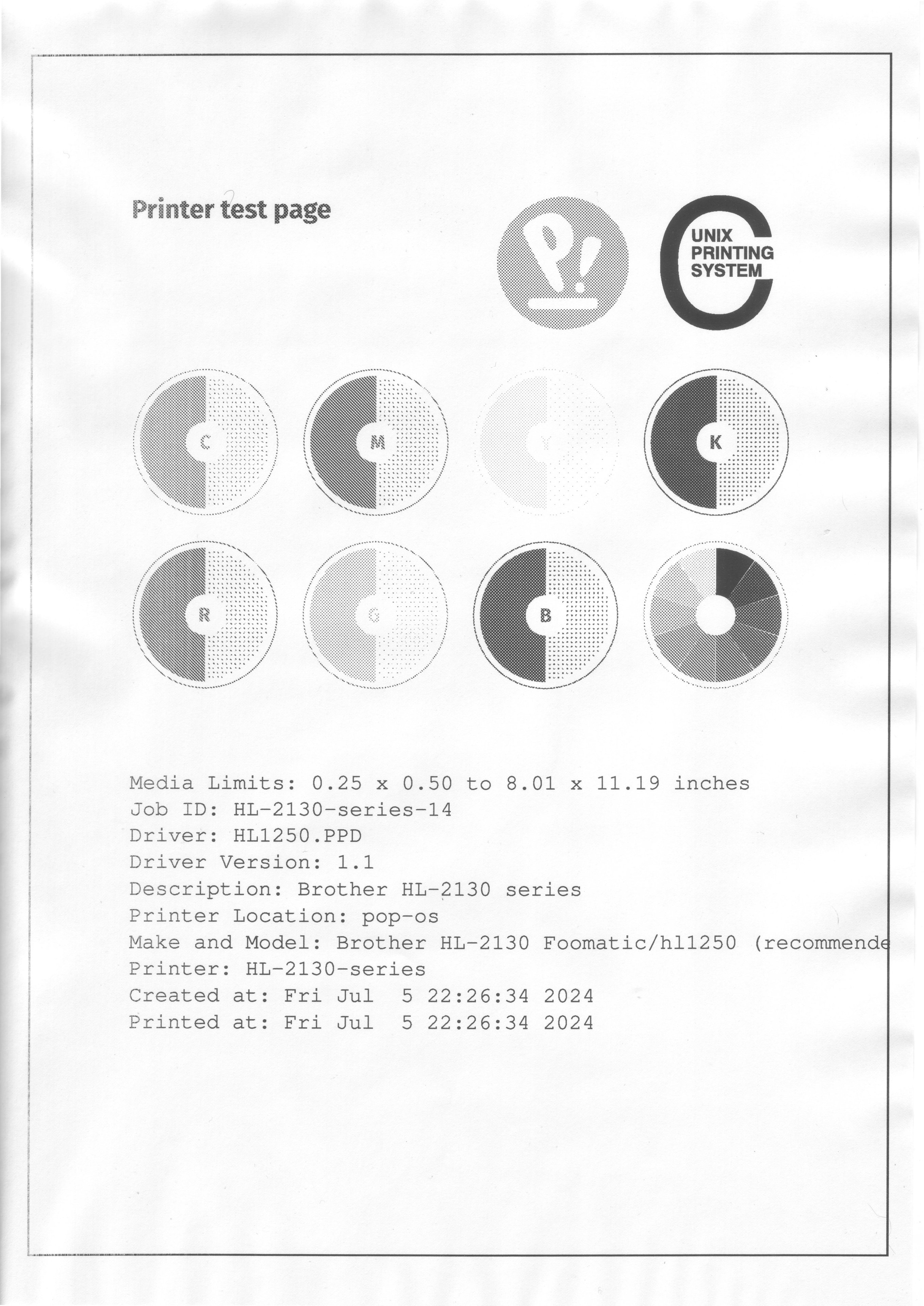

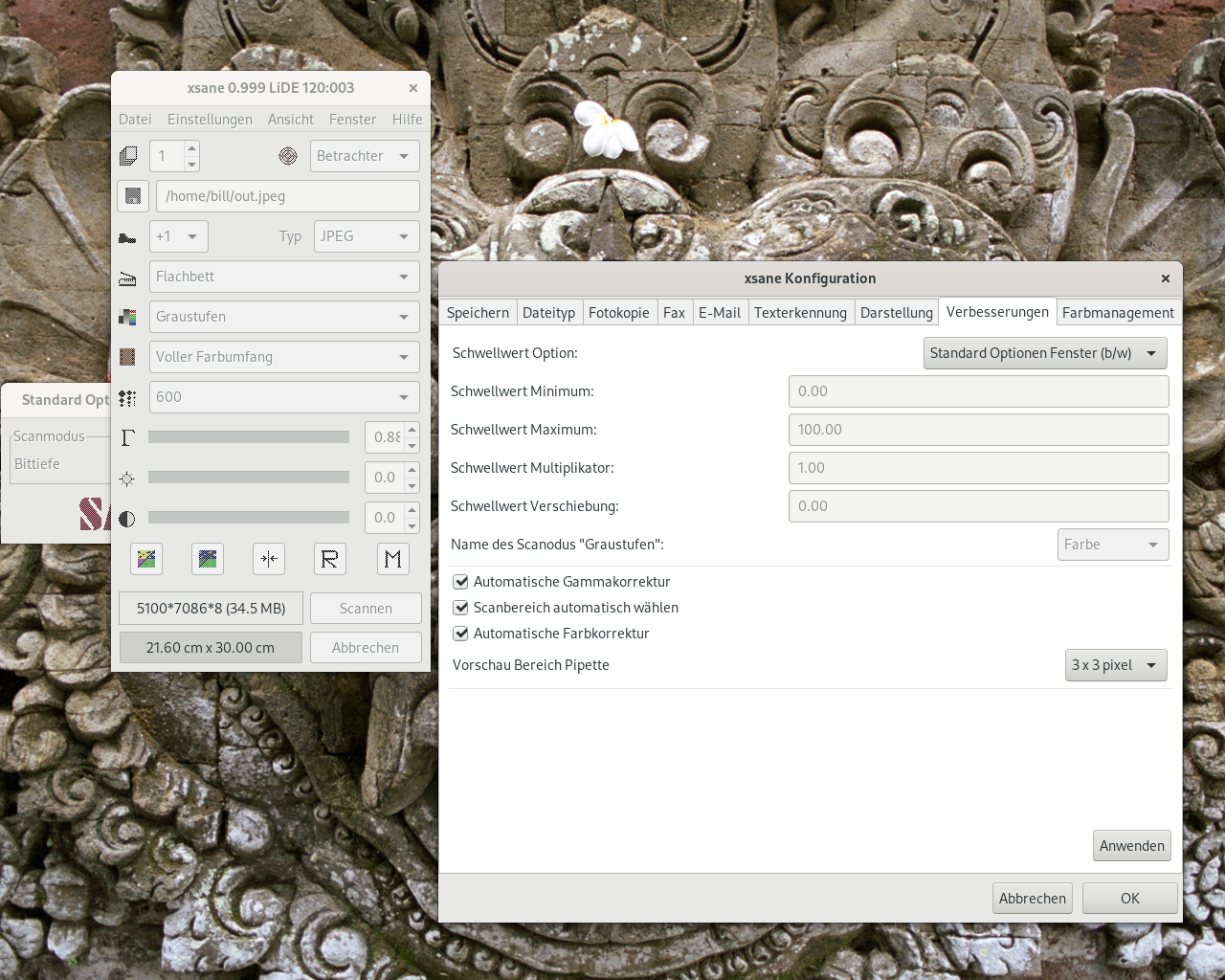

Mein Canon LIDE 120 Scanner scannt unter Fedora 40 Linux schwarz weiß Dokumente nicht vernünftig schwarz weiß, der weiß Wert ist zu grau.
Verwendet von Euch auch jemand den LIDE 120 unter Linux, und kann mir die optimalen Einstellungen für die diesen Scanner nennen? Scan Modus ist unter der Xsane Gui nur Farbe und Grau auswählbar.
In den Einstellungen gibt es automatisch einstellen: dann ist Gamma: 0.88, Helligkeit: 0.0 und Kontrast 0.0.
Ein weißer Hintergrund ist trotzdem leicht grau und so wird das dann ja auch gedruckt.
Unter Windows besteht das Problem nicht, da habe ich manuell gar nichts eingestellt.
Scanmodus habe ich 600 DPI gewählt.
Bei den Einstellungen von XSane könnte ich noch rum probieren, derzeit ist automatisch gewählt.

Der ist eigentlich voll unterstuetzt von SANE.
Allerdings vermissen auch andere Leute die Einstellung "LineArt" fuer die LIDE Scanner.
Eventuell brauchst Du aktuellere oder aeltere Pakete vom (x)sane.
Was anderes als xsane benutzen waere auch eine Idee. Da waeren NAPS2, skanlite usw.

Den Treiber. Aber nicht die GUI Xsane. Probier einfach ob Du damit S/W einstellen kannst.
Und such selbst nach "missing lineart xsane" in Zusammenhang mit LIDE Scanner.
So wie es scheint wurde das "LineArt" aus xsane entfernt.
https://bbs.archlinux.org/viewtopic.php?id=260351
Deswegen anderes Tool testen.

@Gregorie

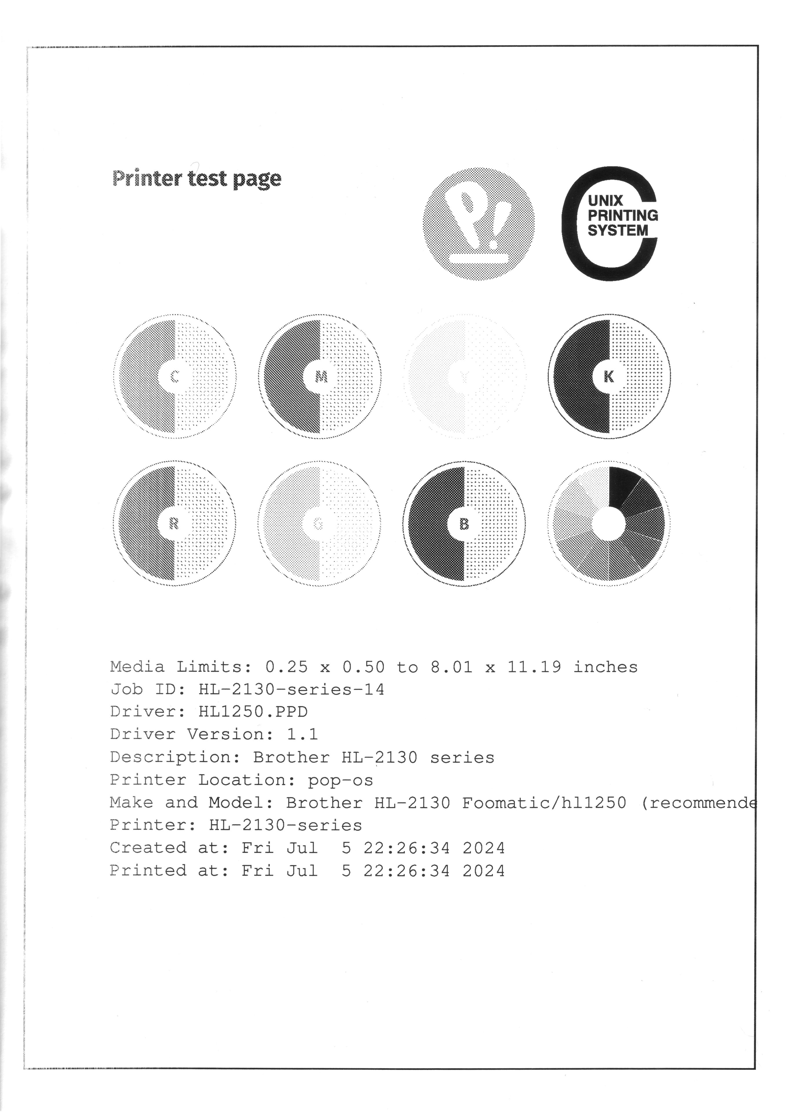

Nutzt Du knall-weißes Papier ... oder Recycling-Papier für den Ausdruck am Brother-Drucker?

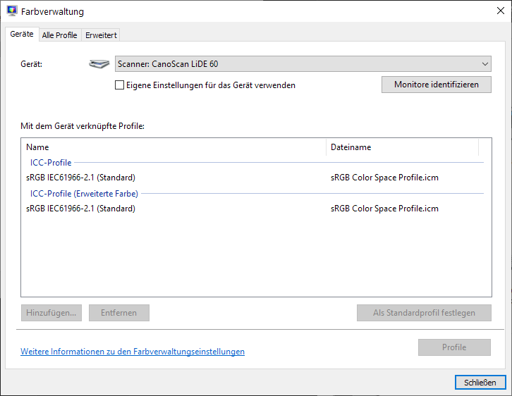

Unter Pop!_OS mit Gnome wird mein LiDE60 erkannt & eine Kalibrierung scheint möglich zu sein.
Bei "Kalibrieren" passiert nichts. Es ist allerdings möglich ein Profil mit importierten Werten zu erstellen.

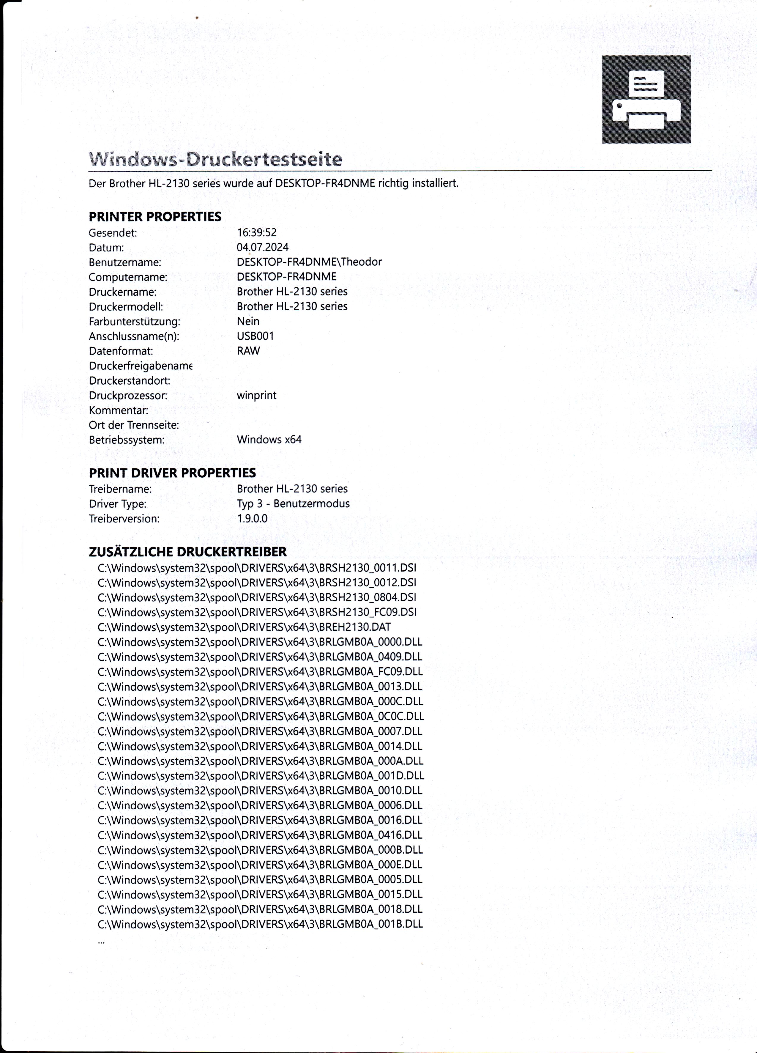

Wenn ich ein farbiges Papier mit dem Dokumenten-Scanner scanne, dann wird dies auch grau angezeigt.
Siehe Anhang
Hm, also auch mit xsane v0.9999 sieht das Bild nicht besonders gut aus.
Da muss wohl eine gezielte Nachbearbeitung stattfinden.
Reaktionen: Gregorie und AI-Nadja

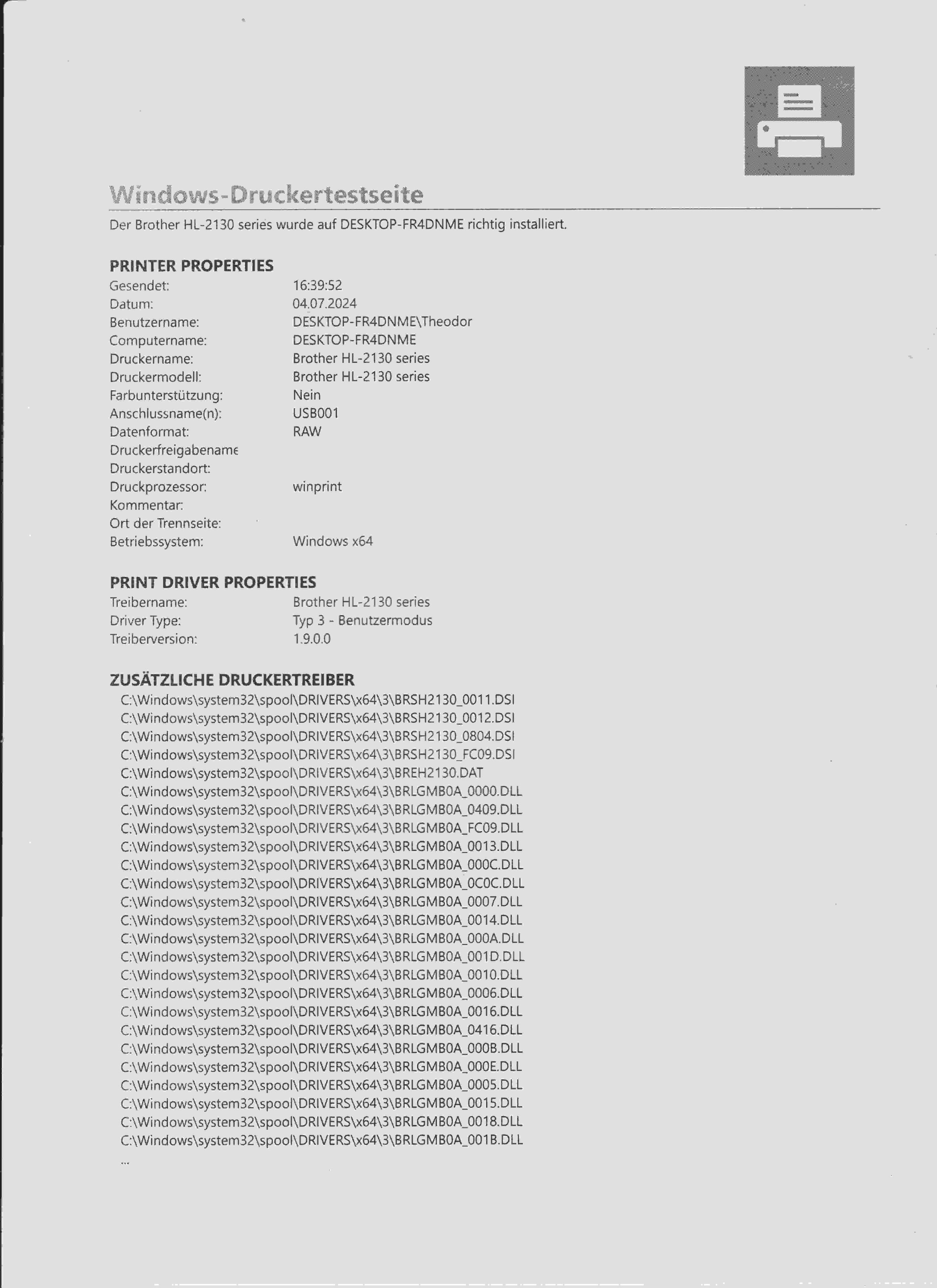

Unter Windows10 sieht der Scan deutlich besser aus.

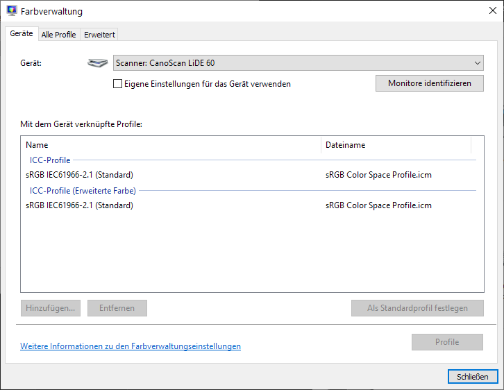

Hier läuft im Hintergrund der Original-Treiber.
Und ein ICC-Profil ist vorhanden.
Diese ICC-Profile könnte man ggf. auch in Linux importieren. :daumen:

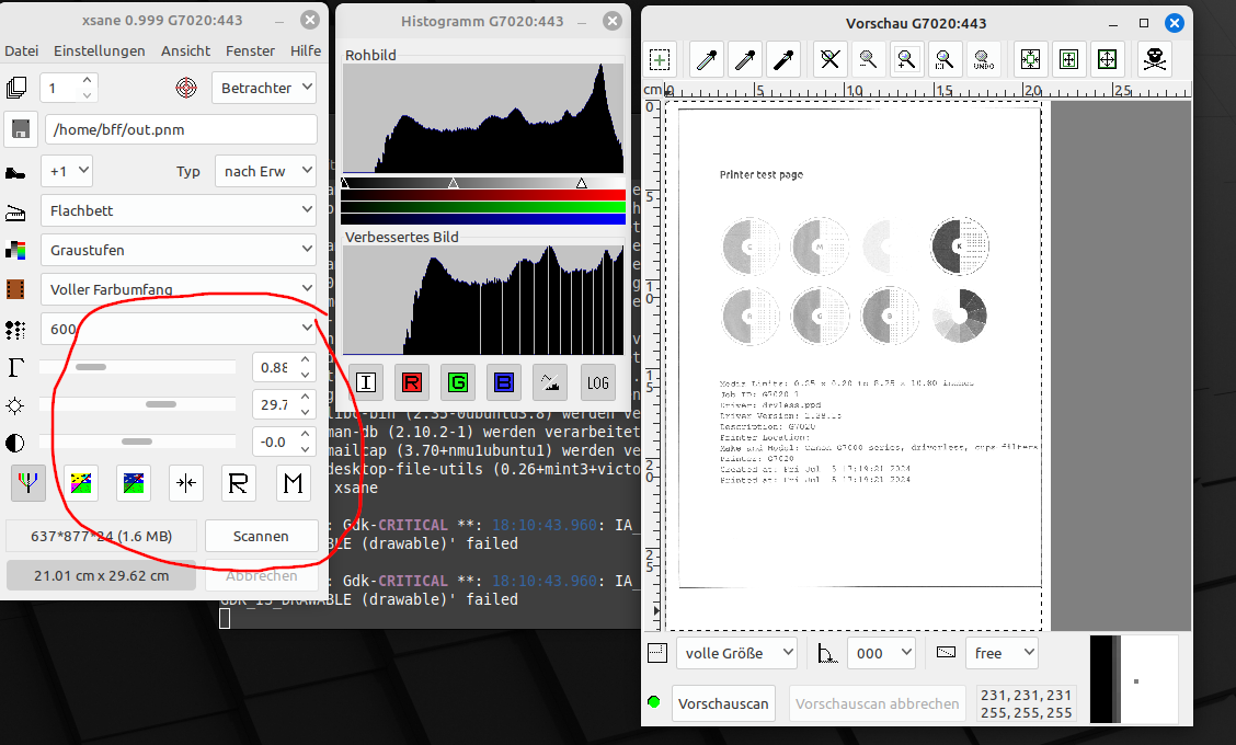

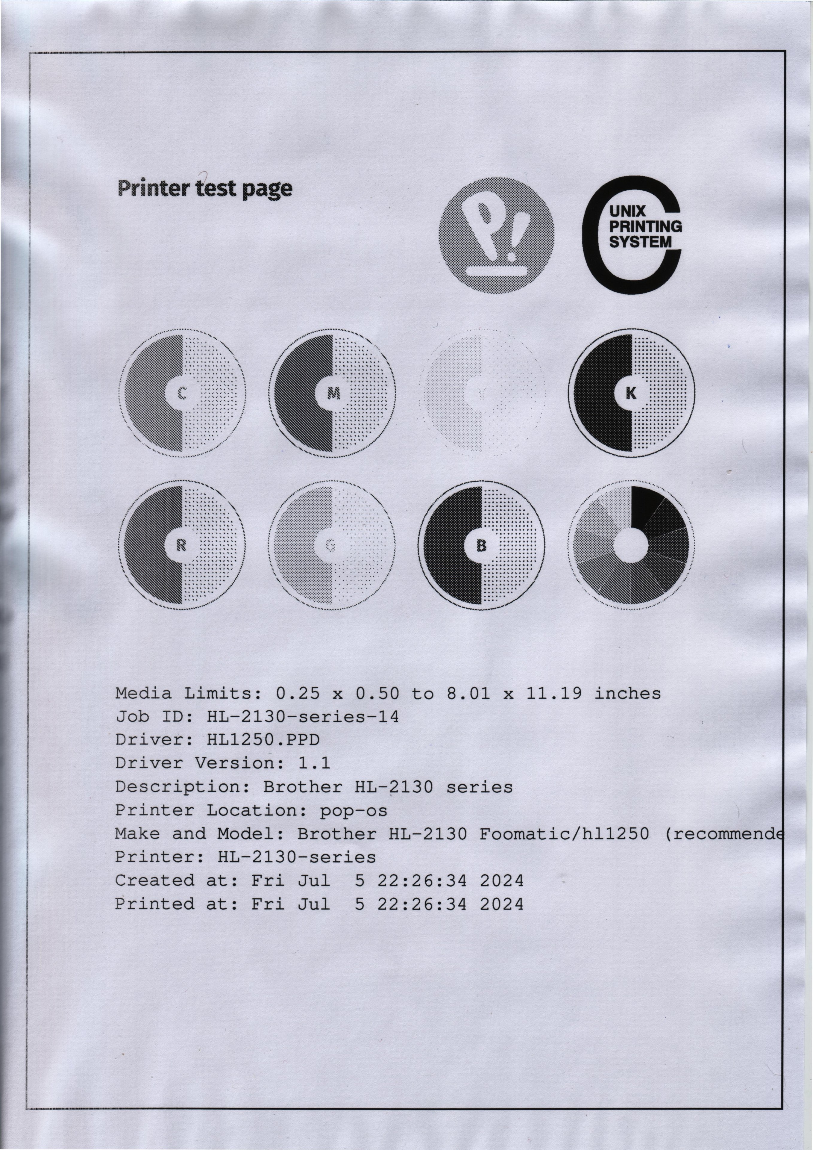

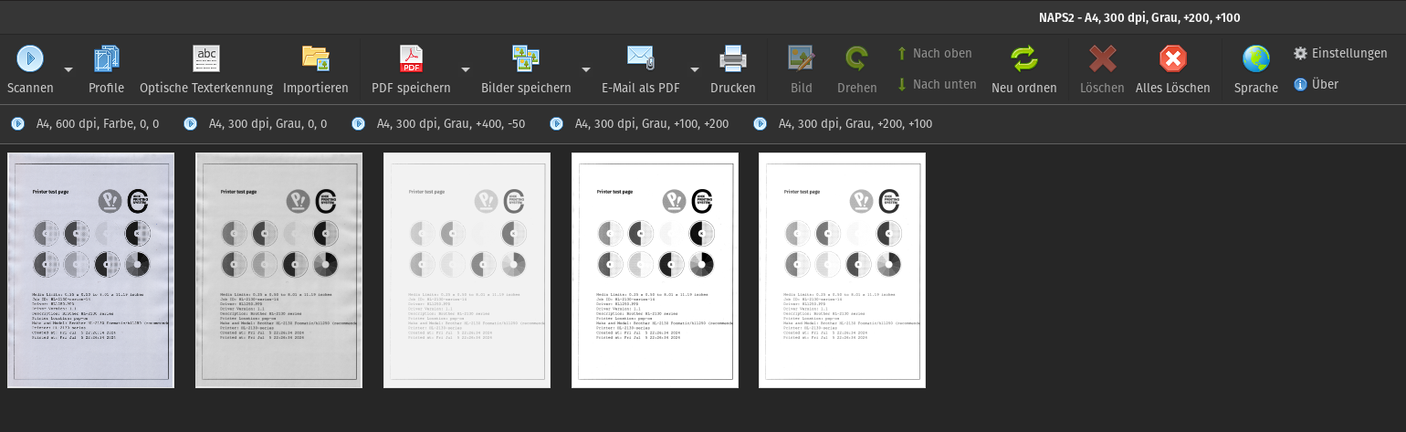

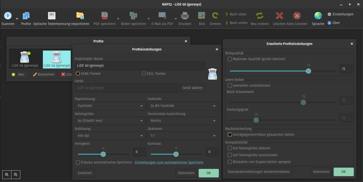

NAPS2 unter Linux musst Du etwas rumspielen an den Einstellungen. Ist auch definitiv eine Frage wie gut der Scanner selbst unterstuetzt ist. Bei meinem Canon G7020 finde ich in NAPS die Einstellung B/W. Allerdings benutzt NAPS2 bei mir halt nicht den SANE-Treiber sondern den ESCL. Der SANE geht auch verliert aber recht oft die Verbindung.
600 dpi SW
600 dpi Grau default
600 dpi Grau Helligkeit auf 100
Reaktionen: Gregorie und Tanzmusikus

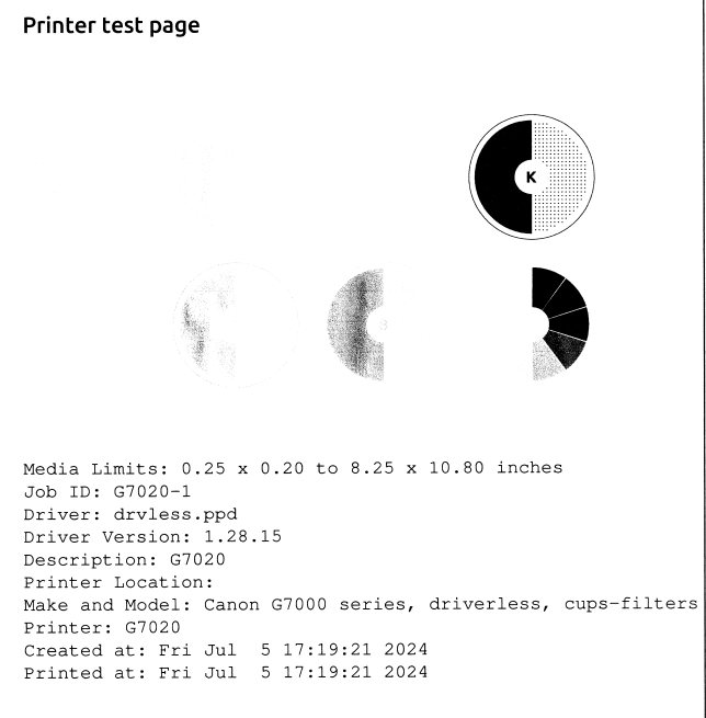

Ich hab mit NAPS2 auch mal zw. Linux & Win10 getestet:
In Linux mittels Gnome-Scan (Graustufen) und unter Win10 mittels NAPS2 (Farbe).
Hab ein wenig rumprobiert & konnte letztlich auf ähnliche Bilder im S/W-Modus kommen: Siehe Anhang!
P.S.
Ich geh gern über den Farb-Modus, auch wenn am Schluss ein Graustufen- oder S/W-Bild entstehen soll.
Bisher hat dies der Bildqualität gut getan - und dank NAPS2 !!

Ich habe auch noch Win 10 dort wird im Farbmodus der Blatthintergrund auch weiss gescant.
Unter Win 10 mit ScanGear.
Am Histogram habe ich nichts geändert, ist standard.
Was ich aktuell scannen will sind sw Dokumente normale Druckseiten, die ich ausdrucken will.
Also wie im Copyshop.

Deine Einstellungswerte werde ich ausprobieren, die weichen von normal ziemlich ab.

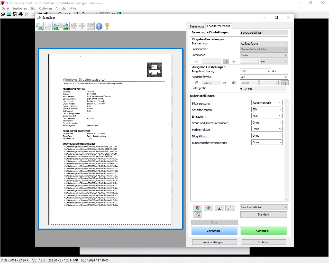

Ich hatte ursprünglich sowie so im Farbmodus gescannt, sowohl unter Linux als auch unter Windows.
Dies mit 600 DPI.
Unter Windows wird der Scan nur mit Scangear optimal.
Rechts ist der WIA Treiber von Windows im Einsatz, dann auch nicht optimal sw.

Den Farbmodus braucht es nicht unbedingt. Bei NAPS2 reicht auch der Graustufen-Modus aus.
Mit Helligkeit & Kontrast kann man dann die passende Schärfe finden.
Der ScanGear nutzt eine automatische Nachbearbeitung (z.B. Schärfen) nach dem Scan.
So etwas kann man bei NAPS2 auch einstellen. Dafür gibt es die Profile. Aber ist nicht 1:1 wie beim ScanGear.
Importieren, Exportieren sowie Umwandeln von PDF und Bildformaten ist ebenso enthalten.

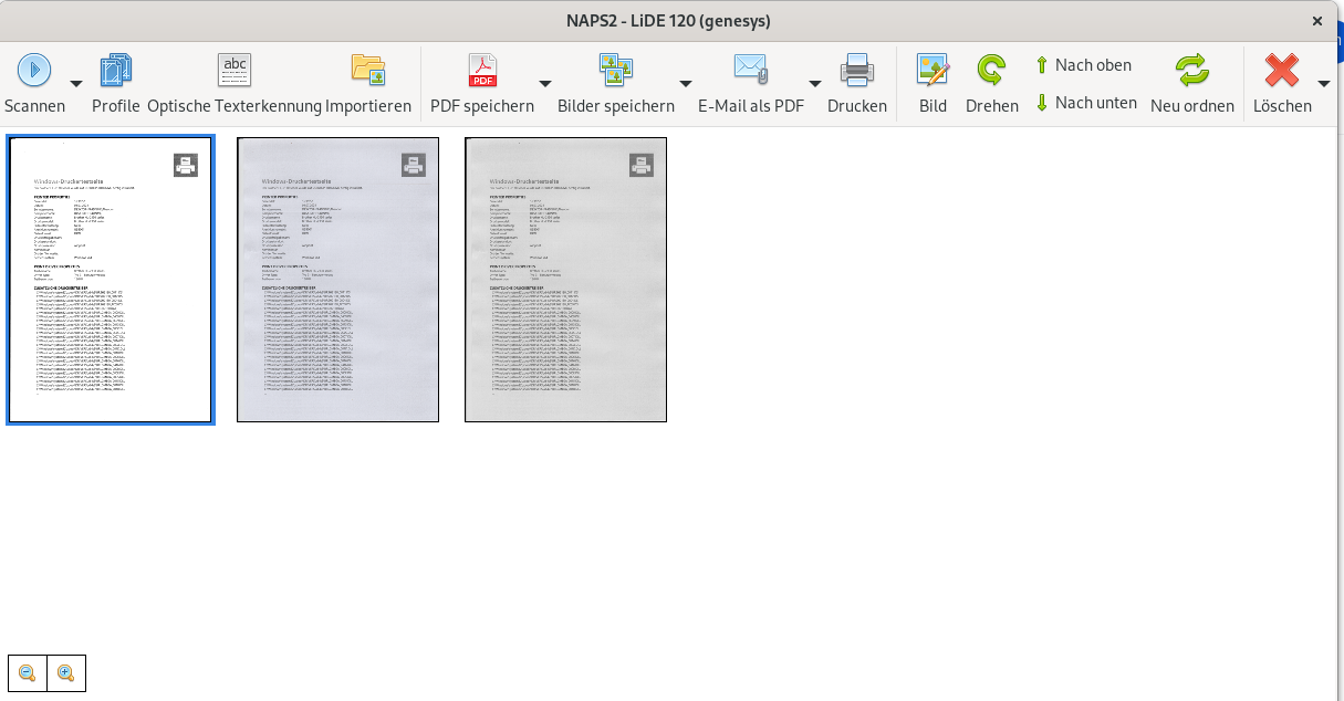

NAPS2 kann vermutlich mehr als Du denkst.

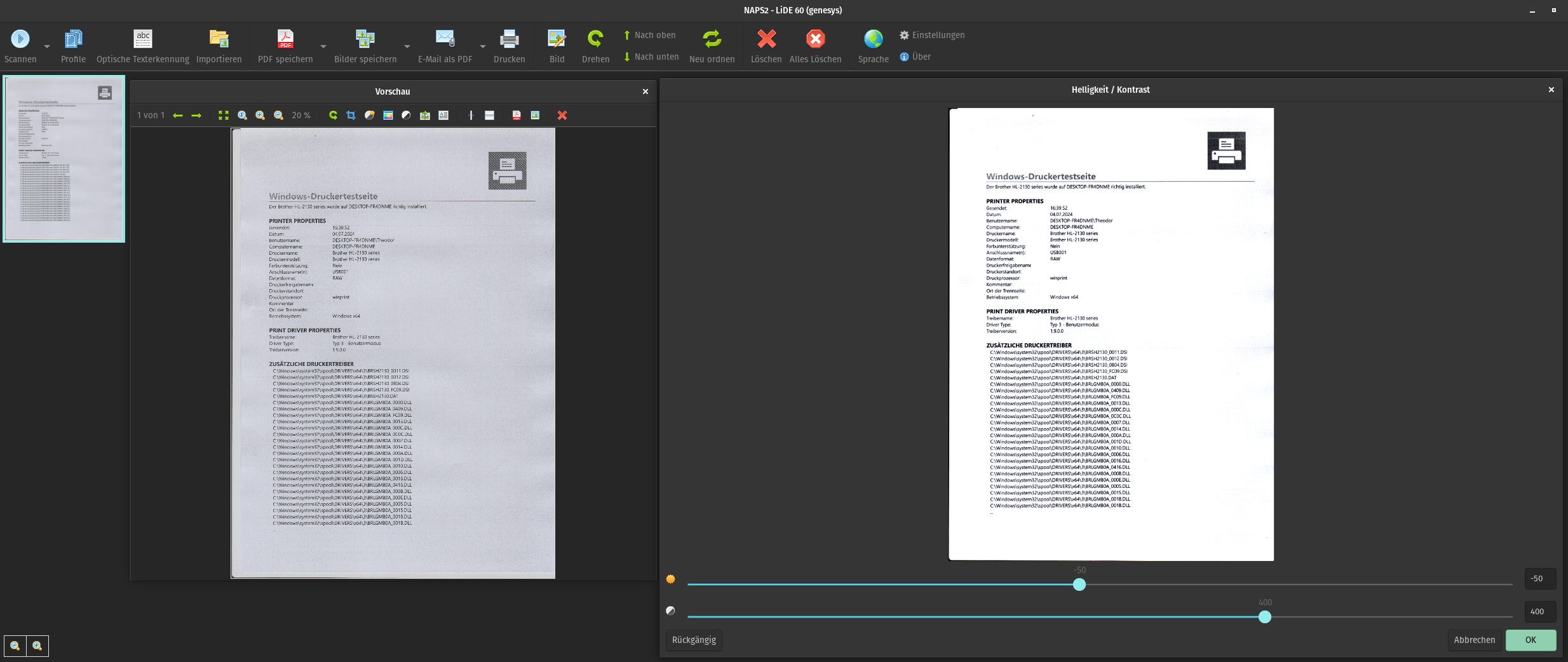

Zur manuellen Nachbearbeitung einfach auf das gescannte bzw. importierte Dokument doppelklicken.
Schau Dir mal diese Wandlung von deinem Scan-Dokument aus Beitrag #3 an:
Manuelles individuelles Anpassen der Werte ist hier der springende Punkt.
Einfache Automatiken können diese Dokumente kaum qualitativ verbessern.
Vielleicht geht das mit KI dann irgendwann schneller & ohne großen Nutzer-Aufwand.
ESCL-Schnittstelle wäre auch noch zu testen ...
Grüße
Mit ESCL erkennt NAPS2 den Scanner nicht, scheint also keine Unterstützung dafür zu geben.
@Gregorie
Hab mal 5 Profile angelegt & diese sichtbar gemacht. Kann man übrigens einfach per C'n'P klonen.
Xsane lässt sich ähnlich einstellen, besitzt allerdings auch anderen Funktionen.
Für mich ist die GUI von NAPS2 besser für einen Workflow geeignet.
