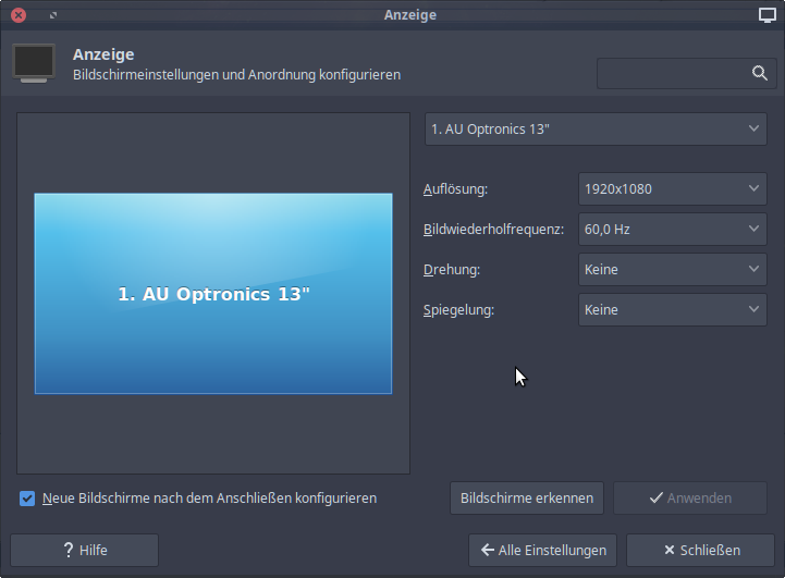

Es sieht aus als ob hier Vsync oder irgendeine Limitierung aktiv ist. Aber warum dann 40 und nicht 60 FPS? Wie kriege ich das korrigiert? In den Anzeigeeinstellungen habe ich schon kontrolliert ob die richtige Frequenz eingestellt ist. Mit Ubuntu Mate hatte ich das gleiche Problem.

Wie gesagt, ich habe unter Xubuntu bereits die Anzeigeeinstellungen gecheckt. Dort sind 60Hz eingestellt.

ein dann wird das Display kurz schwarz und die 40 Hz werden übernommen. Nochmal --rate 60 und er springt wieder zurück. Also zusammengefasst, der Ausgangswert beträgt 60 Hz so wie es sein soll. Aber warum dann xrandr 40 anzeigt (siehe 1. Post) ist mir ein Rätsel. Oder ich interpretiere die Ausgabe falsch. Nur ohne den Tipp von Y-Chromosome hätte ich auch wieder nur 40 FPS mit Vsync. Verwirrend...
