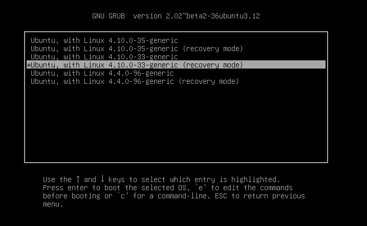

Nun, da der 4.4er Kernel nicht deinstalliert wird, kannst du jederzeit deinen alten Kernel starten, wenn der neue Probleme bereitet (und den neuen dann wieder deinstallieren). Unter Grub kannst du die zu startende Kernel-Version auswählen.

Ja, genau. Du hast danach die Wahl zwischen beiden Kernel-Versionen. Was ich mit dem Befehl meinte, ist dass
sudo apt-get -s install --install-recommends linux-generic-hwe-16.04 xserver-xorg-hwe-16.04
die Installation nur simuliert.
Willst du die Installation durchführen, musst du
sudo apt-get install --install-recommends linux-generic-hwe-16.04 xserver-xorg-hwe-16.04
ausführen.
So sieht's in einer VM bei mir beispielsweise aus:
