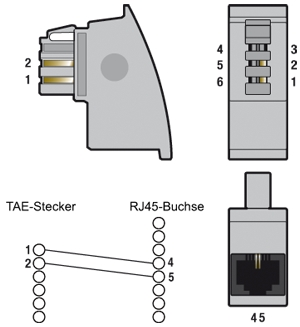

Vergiss bitte diese billigen Telefon-Verlängerungskabel für DSL. Die Qualität dieser Kabel ist meistens nicht besonders gut. Es kann zu Störungen des DSL Anschlusses kommen, z.B. niedrige DSL Bandbreite und DSL Abbrüche.
Nimm bitte einfach ein herkömmliches LAN Kabel. Dieses darf bis zu 20m lang sein, laut AVM (siehe Punkt 2).
An dessen Ende steckst Du einfach den grauen AVM TAE-F auf RJ45 Adapter und schliesst es an der Telefondose direkt an.
Falls bei Deiner Fritzbox kein grauer TAE-F auf RJ45 Adapter dabei lag, kannst Du kostenlos einen neuen (Bestellnr. 321LK0015) per E-Mail direkt bei AVM bestellen: zubehoer@avm.de
Falls nur ein schwarzer Adapter dabei lag, funktioniert es damit nicht, denn dieser hat eine andere Pin Belegung.

TAE auf RJ45 Adapter sind auch nicht optimal, weil dadurch ein weiterer Übergangswiderstand im Signalweg liegt.
