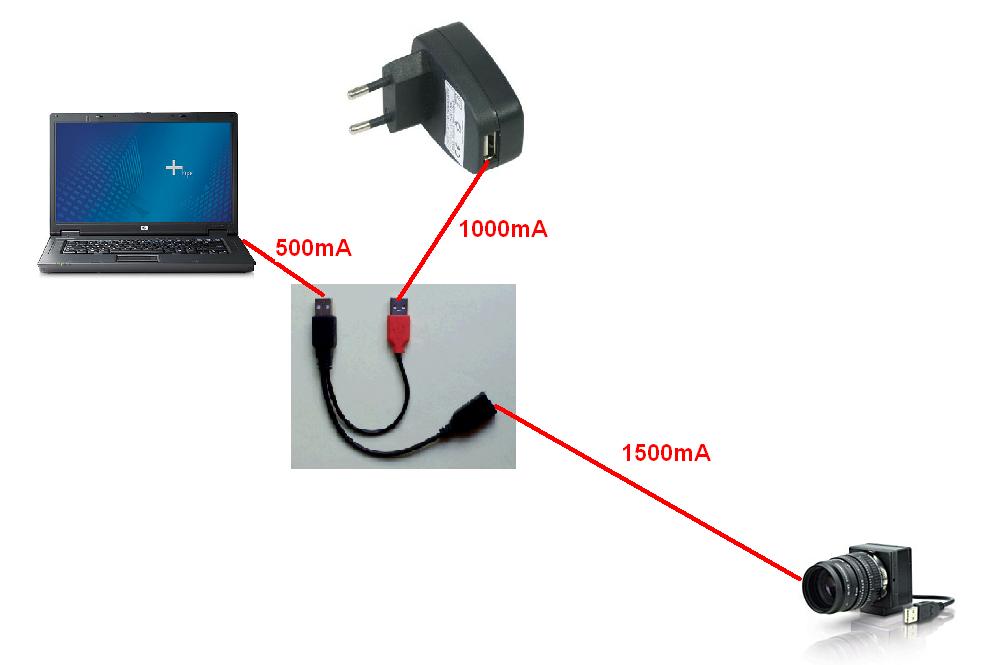

Y= Datenkabel an PC und Stromkabel an das Netzteil.....
so ähnlich wie hier:
Das "Netzteil-USB-Kabel" funktioniert wie ein normales USB Kabel aber Speist zusätzlich den Strom vom Netzteil ein. Vielleicht hat dein Kabel einen minimal höheren Widerstand und deshalb funktioniert es nur mit dem Kabel deines Freundes....

D.h. ich kann z.B. mit einem USB Stecker ins Netzteil, Micro B logischerweise zur FP, und der übrige USB-Stecker zum Rechner, bzw. Rasp Pi B+?
Da wäre ich vorsichtig, nicht alle Mainboards überleben es wenn man an den USB Ports Spannung anlegt.
