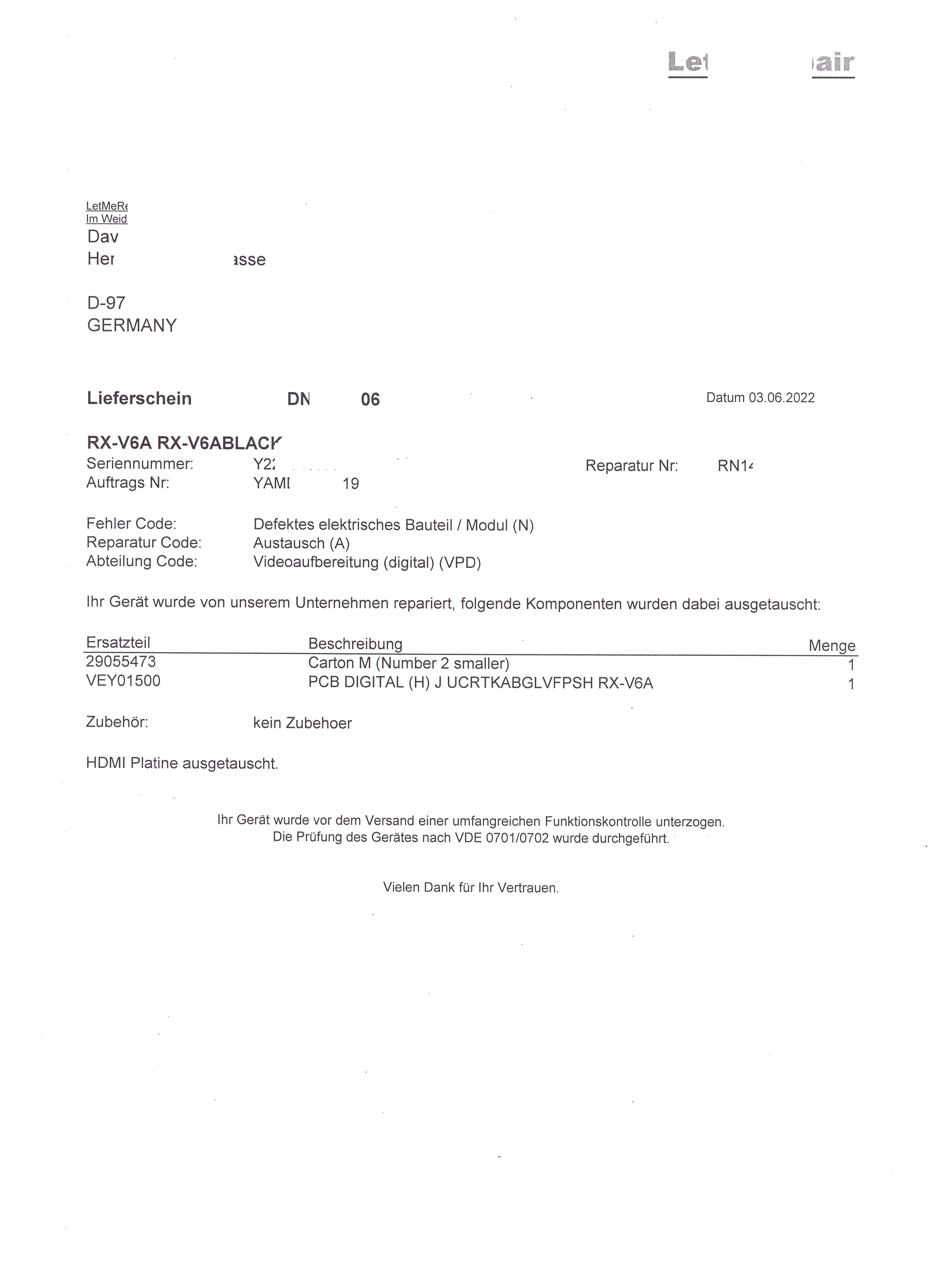

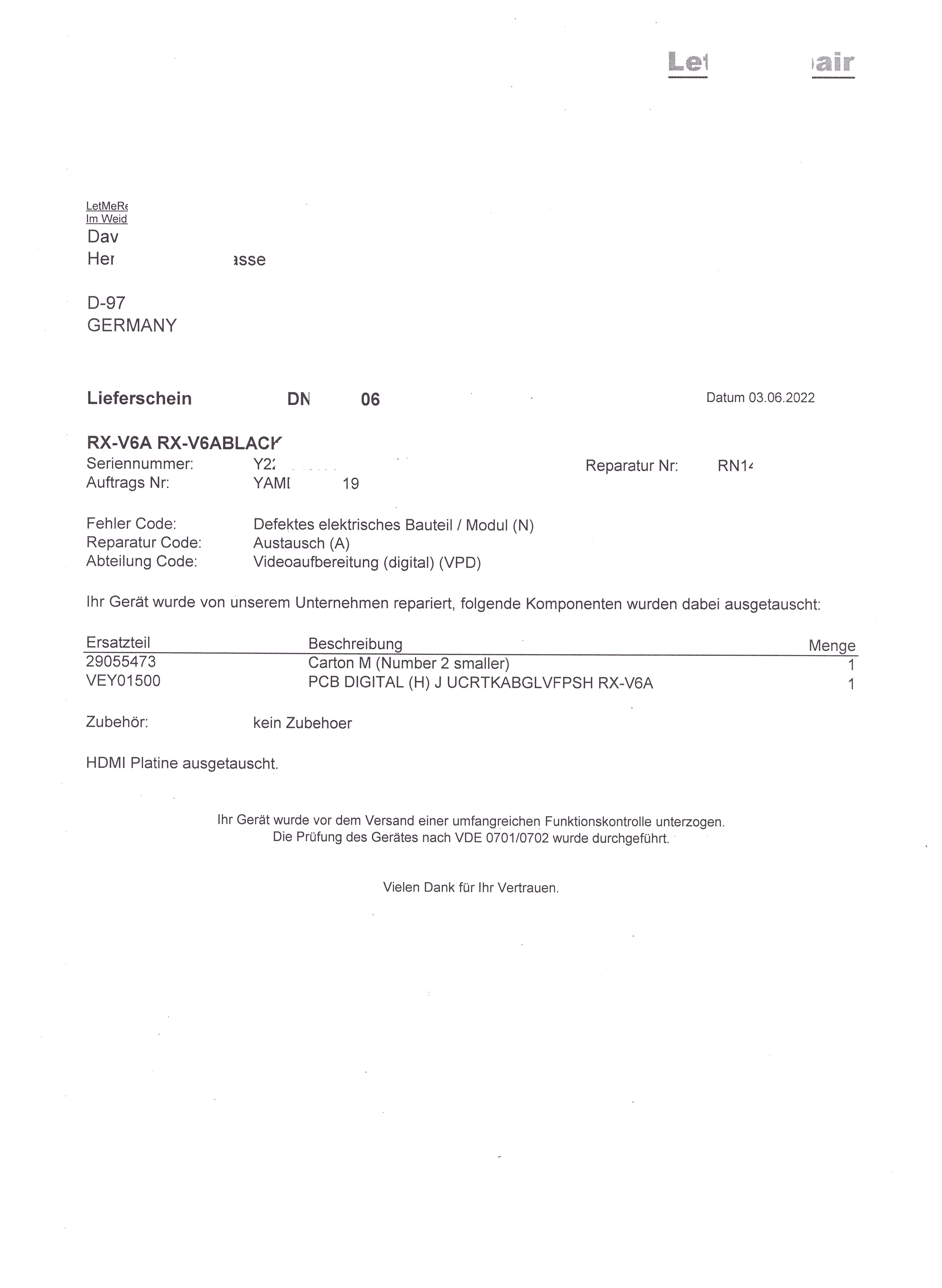

hallo Leute
gibt es hier jemanden der so wie ich an dem HDMI Platinen Austauschprogramm von Yamaha teilgenommen hat und kann nun berichten das 4K120Hz oder auch 8K60Hz nun funktioniert ?
Ich selbst habe den RX-V6a sowie einen LG Oled TV und die XBox Series X jedoch lässt sich nach Tausch der Platine immer noch nicht 4K120Hz aktivieren entweder 120Hz mit 1440p oder 4K mit 60Hz nur dafür hätt die Platine nicht getauscht werden müssen denn das konnte der AVR auch mit dem "defekten" HDMI Chip
edit:
im Video ist zu sehen das noch die Fw 1.48 drauf ist aber die ist nun auch auf die neueste upgegradet worden aber auch da keinen Erfolg was aber auch klar war da die 1.48 schon den vollen 4K120Hz und 8K60Hz support hatte
gruß
Aber Kabel liegt es aber nicht? Ist das das Originalkabel der XBox, welcher OLED ist es denn genau?
Ja das original sowie 2 andere HDMI Kabel genommen welche bis 8K60Hz funktionieren jedoch ohne Erfolg, schließe ich die XB SX direkt wieder an den TV funktioniert sofort 4K120Hz
TV ist der C97LA
