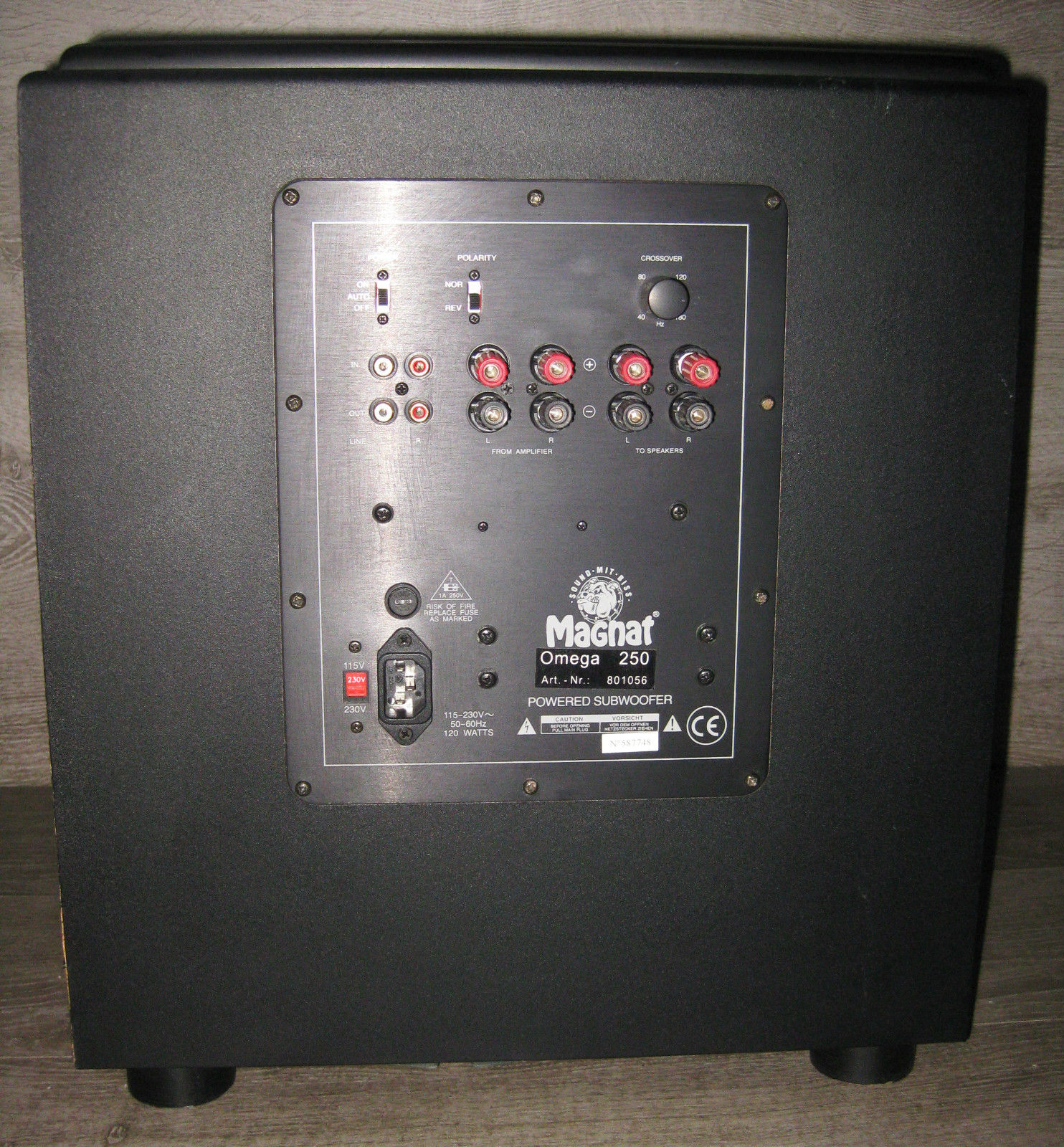

So Leute,
jetzt hab ich noch von einem Kumpel ein Magnat Omega 250 Subwoofer bekommen,
jetzt beginnt das Kopfkratzen wo ich ihn da anschliesse???
Am Verstärker ist klar aber am SUB,anbei hab ich das Bild des Sub.
Brauch ich ein spezielles Cinch Kabel oder geht das so nicht.??
gruss und vielen Dank
Entweder über Cinch oder als Lautsprecher (und die anderen Lautsprecher dann an den Subwoofer statt Receiver).
dann müsste ich mit dem Cinch Kabel dann in den Line IN in den weisen anschluss links gehen oder???
Das sollte egal sein. In der Anleitung (eines etwas anderen Woofers) zeichnet Magnat den rechten ein.
