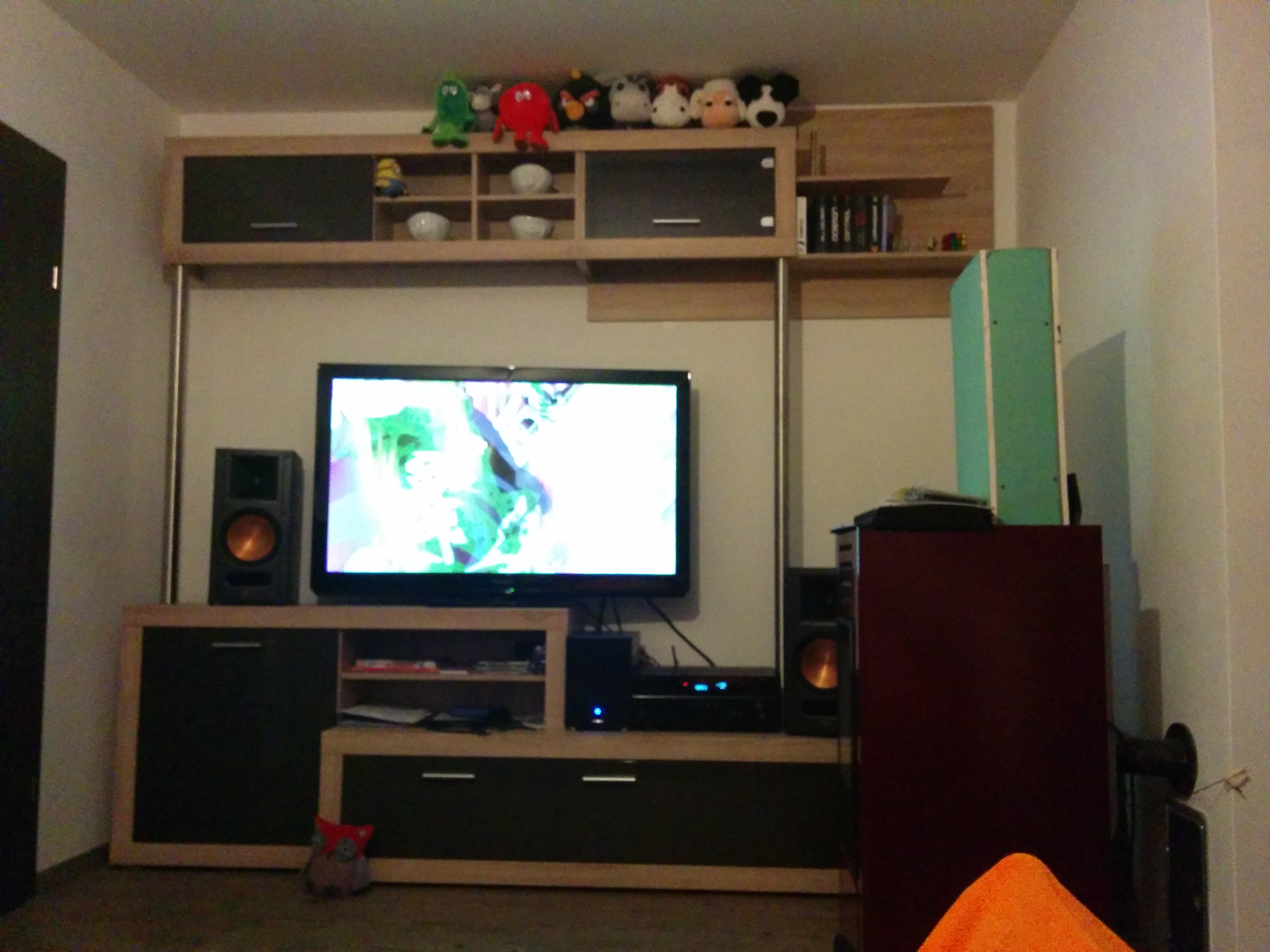

Ich hab zwei Klipsch RB-81 II an einem Yamaha RX-V677 hängen, mit dem Hintergedanken auf 5.1 irgendwann aufzurüsten.
Leider ist die Tonqualität erschreckend schlecht.
Vergleichbar mit einem 100€ Logitechsystem (kein Witz).
Es fehlen die Details, die Klarheit.
Es klingt extrem flach und fad.
Überhaupt im Bassbereich kommt nix.
Nun bin ich mit den LS zu einem Freund gefahren und hab sie an seinem Yamaha R-S700 angeschlossen (der hat Klipsch RF-52 II).
UND BAM!! Unglaublich wie klar und detailreich, ich war den Tränen nahe...
Auch der Bass war perfekt!
So, nun frag ich mich was es bei mir für ein Problem gibt?
Ich hab so ziemlich jede Einstellung ausprobiert.
Auch verschiedene Quellen.
Hab sie auch schon im Raum wo anders aufgestellt, war eine leichte Verbesserung in der "Klarheit".
Auch hab ich überlegt 5.1 zu vergessen und mir auch einen R-S700 zulege, nur der hat leider nur analoge Eingänge :freak: und daher bräucht ich wieder eine USB Soundkarte...
​Was sagt ihr dazu?
mit YPAO eingemessen?...und bei Yamaha kann man dann doch noch im Menü Höhen & Bass einstellen...wenn dies schon geschen ist,dann hat der AVR einen weg
Hab mit dem Mikro eingemessen, aber auch manuell.
Bässe hab ich auch schon erhöht, wird zwar mehr, aber auch schlechter.
Sub ist ausgeschaltet.
Ist eins angehängt.
Mir ist durchaus bewusst dass es alles andere als optimal ist, jedoch hab ich sie auch mitten in den Raum gestellt, bzw ums Eck und es sind wirklich WELTEN im Gegensatz bei meinem Kumpel (der auch alles andere als einen optimalen Raum hat).
Sie bleiben auch nicht dort, ich werd noch einen Ständer basteln und sie so weit wie möglich von der Wand wegstellen.
Ich hab auf jedenfall ein Problem bei ungefähr 100Hz - 1000Hz, das ist mir bewusst.
Mein Kumpel bei dem ich war hat im ähnlichen Bereich Probleme mit der Raummode (der ist grad dabei mit Absorber bzw Bassfallen dagegn zu wirken).

Der Raum ist akustisch nicht gerade einfach... ziemlich beengt und auf jeder Seite harte, parallele Wände.
Da musst du auf jeden Fall ein bisschen in Akustik-Management investieren, einmessen hilft dir nichts gegen stehende Wellen und Reflexionen!
Ich habe mir für mein Wohnzimmer ein paar Akustikdämpfer aus 10cm Basotect-Schaum selbst gebastelt (mit dünnem Stoff bezogen, damit sie nicht so kacke aussehen). Die sind dann an der vorderen Wand, vorne an der Decke und seitlich vorne angebracht ("Dead End" - während die andere Seite vom Raum das "live End" bleibt, ohne Dämpfung dafür ein bisschen Diffusion)
Dazu noch vier Hofa-Diffusoren an den richtigen Stellen aufgehängt (Rückwand und starke Reflexionspunkte) und schon kann man in einem sonst hässlich klingenden Raum auch schön Musik hören.
Ein Teppich auf dem Boden wäre bei dir bestimmt auch nicht schlecht (ich sehe es nicht: ist das schon Teppichboden?)
Dein Raum sieht wirklich akustisch extrem schlecht aus. Klein mit parallelen, harten Flächen überall. Darin hast du die Akustik von einem Rohbau, da hilft dir sogar eine 10K Euro Anlage nichts.
also bevor du etwas "unsinniges" tust, vielleicht kann dein Kumpel ja mal mit seinem Verstärker bei dir vorbei kommen oder du schließt deinen AVR mal bei ihm an?
ich habe selber im Arbeitszimmer einen RX-V667 (also den Ur-Ur-Opa des 677) an zwei Audio Physic Step auch unter akustisch nicht den besten Bedingungen und das klingt schon extrem gut! Ich habe hier genug Geräte herum stehen und es auch mit richtig schwerem Gerät verglichen (u.a. Yamaha Z11 oder TAG McLaren Voll Verstärker), der Unterschied ist nur im direkten Vergleich festzustellen oder wenn man Pegel jenseits von gut und böse fahren will (wobei da auch die Step am Ende sind).
Klipsch RB-81 II und Klipsch RF-52 II kann man tonal nicht wirklich miteinander vergleichen, in einem anderen Raum stehend - gar nicht. Die Aufstellung ist sehr unschön, DENNOCH sollte das Klangbild mit dem Yamaha im Pure Direct Modus (!) besser als-wie "erschreckend-schlecht" (da stimmt ja nichts) sein. Lautsprecher sind nicht verpolt angeschlossen? Also - Wie ist der Klang ohne YPAO?
Was kannst du kurzfristig (sofort) an der Aufstellung ändern? Ist das da ein "Kaminofen"?
Am PC probieren oder so? In einem anderen Raum? Freifeld?
Die RBs mal ins direkte Nahfeld stellen, testweise (!).
Wie sieht der Raum sonst so aus?
PS: Am AVR an sich, liegt es 100% nicht, ist er nicht defekt.
(@"Hans" bitte erspare uns dazu (AVR) dein getrolle, danke.)
Der V667 ist für die kleinen Klipsch eigentlich total überdimensioniert, also wenn der Sound richtig eingemessen und auch auf Pure Direct übel klingt kann das eigentlich nur Hardware oder Raumproblem sein. Ich tippe ja auf letzteres, unschöne Aufstellung im ungünstigen Raum aber probier doch mal Deinen AVR beim Freund aus bzw. seinen AVR bei Dir.
Ich würde eher auf die Variante "AVR beim Freund testen" (mit Pure Direct!) setzen, damit man sieht, was der Raum beim TE an Schweinereien verursacht oder den AVR als technisch defekt zu entlarven.
Schon ein recht kleines Zimmer für Lautsprecher wie die Klipsch. Ich könnte mir schon vorstellen, d. da Reflektionen wahnsinnig schnell am Hörer-Ohr sind und als Direktschall empfunden werden.
Wenn Du beim Yamaha eingemessen hast, lasse Dir die Einmesskurve mal anzeigen. Vielleicht abfotografieren und hier her damit. Dann kann man vll. schon erahnen, wo es genauer klemmt.
Und einfach weil es auf dem Bild auffällt: Lasse dem AVR auch ein wenig Luft zu den Seiten. Die Lüftungsschlitze sind da nicht ohne Grund.. (dürfte jedoch wenig mit Deinem Problem zu tun haben).

Ja, ich weiß bzw wusste dass der Raum kacke ist.
Mickey Mouse
Dass er mal vorbeikommt, auf das hab ich natürlich auch schon gedacht, NUR wohnt der 250km entfernt^^
@Zwenner
Auch im PureDirect wars "komisch"
Ja ist ein Kaminofen.
Ich werde noch zwei Ständer basteln, damit der LS über den Ofen drüberschaut.
Am PC hab ichs bereits probiert.
Hab sie mal mitten in den Raum gestellt, war etwas besser.
Mextli
Ernsthaft der V667 ist überdimensioniert, dachte eigetnlich das Gegenteil :-D
FooFighter
Der stand da nur temporär.
