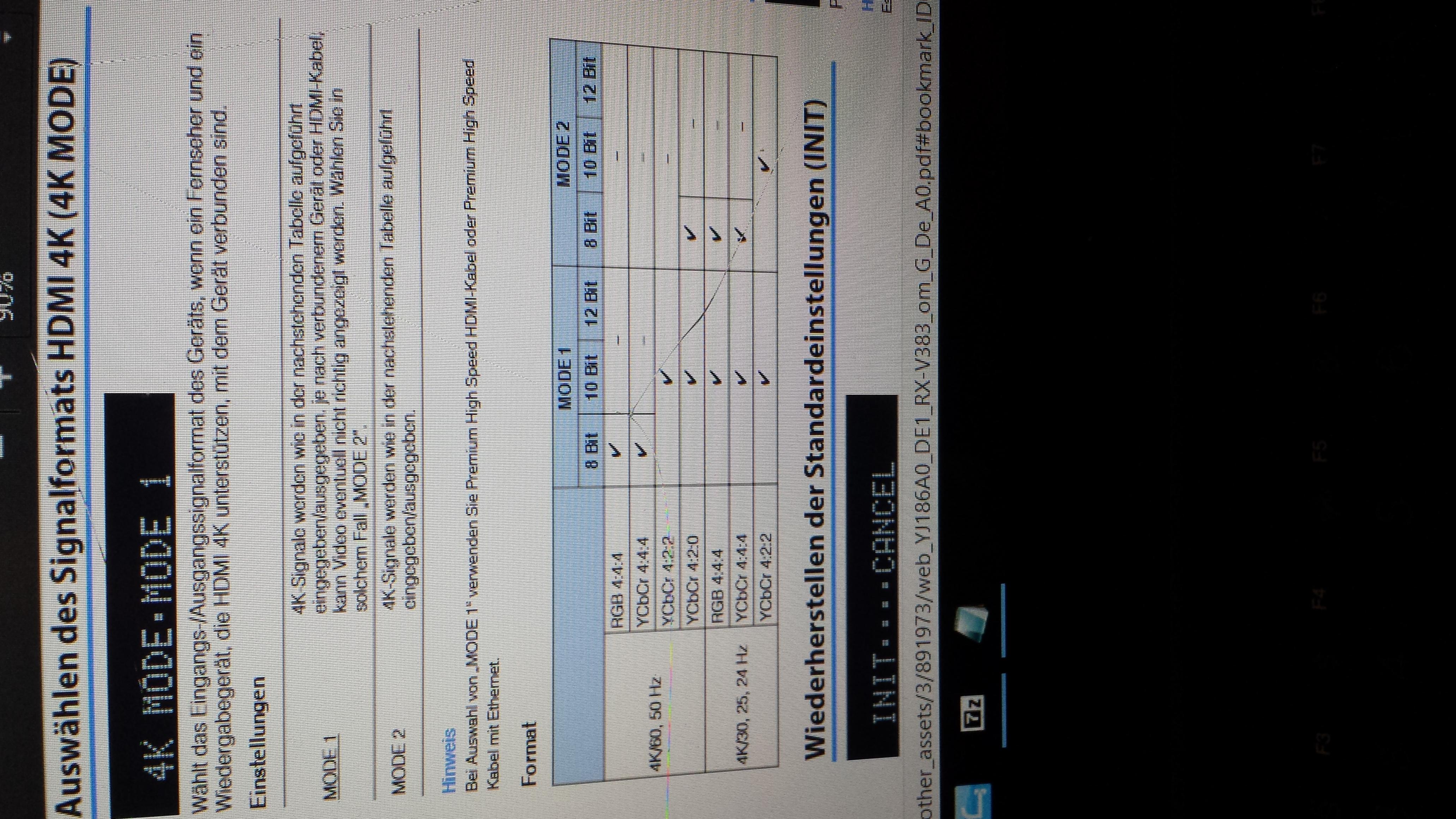

ach ja: bei den neueren Yamaha gibt es im erweiterten Menü eine:
HDMI 4K Mode Einstellung und die muss von 2 (Default) auf 1 gestellt werden, damit man 4K HDR bekommt.

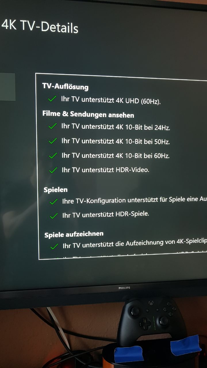

XBOX ONE X an 49PUS7502 alle Test grün...

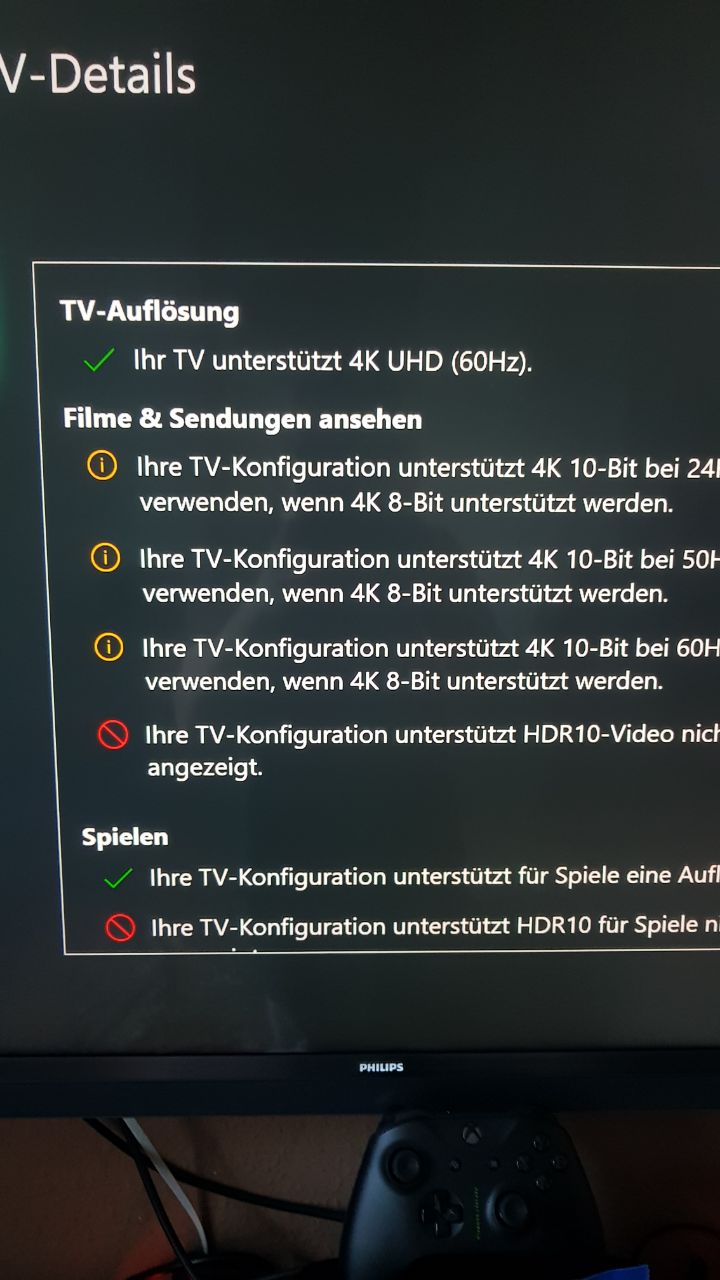

XBOX ONE X an Yamaha RX-V383 Titan an 49PUS7502 nicht alles grün.... HDR 10 bit nicht bestanden
Laut Homepage HDMI® (4 in / 1 out) mit voller 4K Ultra HD Unterstützung (4K / 60p [4:4:4]), HDR Video inklusive Dolby Vision und BT.2020 Farbraum Durchleitung. Ist optisch gelöst da nur gezockt wird in 5.1. Trotzdem ärgerlich.
Wird gerade getestet. Wär ja super wenn es klapt.
Danke das war die Lösung....Fragen uns warum nicht alles aktiviert von Hause aus. Man kauft ja deswegen.
Yamaha AVR aus. Straight Taste halten. Powertaste drücken---> Advance Menü..
HDMI Mode 2 auf 1. Ausschalten. Einschalten fertig.
