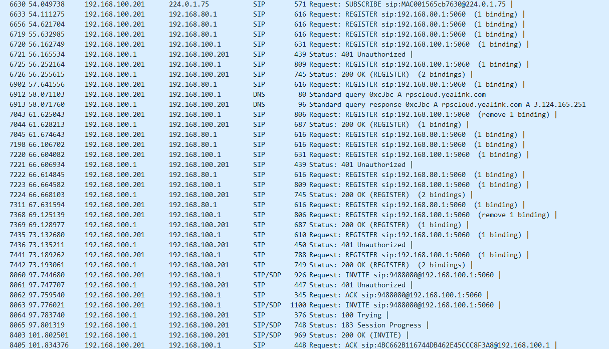

Anbei mal ein Auszug aus WireShark
192.168.100.1 ist meine FritzBox
192.168.100.201 ist das Telefon
192.168.80.1 ist die Telefonanlage meines AG

Laut dem Log bist Du eingebucht (REGISTER hat OK bekommen), kannst auch telefonieren (INVITE), kamst sogar durch (INVITE hat OK bekommen). Was ich nicht verstehe: Warum sehen wir im Log auch jene Anfragen zum 80er-Netz; ist das Log mit VPN auf dem Telefon aus?
Das war ein Log von der Fritzbox, warum dort das 80er Netz auftaucht, weiß ich leider auch nicht.
Da habe ich gerade mal das Logging auf dem Telefon gestartet und versucht einen Anruf durch zuführen.
Also auf Ebene SIP = Gesprächsablauf sieht alles gut aus. Die Frage ist, was real passiert ist:
Hat der Gesprächsablauf nicht geklappt oder (nur) kein Ton zu hören?
Ich denke das generell etwas nicht stimmt, da das Telefon erst gar nicht klingelt, wenn ich auf diese Nummer anrufe.
Eingehende Telefonie ist schwieriger, und kann irgendwas sein. Erstmal die abgehende Telefonie, klappt die?
Nein leider auch nicht. Es klingelt zwar und auf der Gegenstelle wird die korrekte Nummer angezeigt,aber es kommt kein Ton, in keine Richtung.
