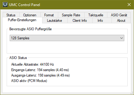

Persönlich empfinde ich alles bis 10ms als noch akzeptabel.

Das ist allderings nicht die tatsächliche Latenz, sondern nur das, was dir anhand der eingestellten Softwareparameter kalkuliert wird.
Die Wahrnehmung der Latenz kann aber tatsächlich sehr variieren, das stimmt.
