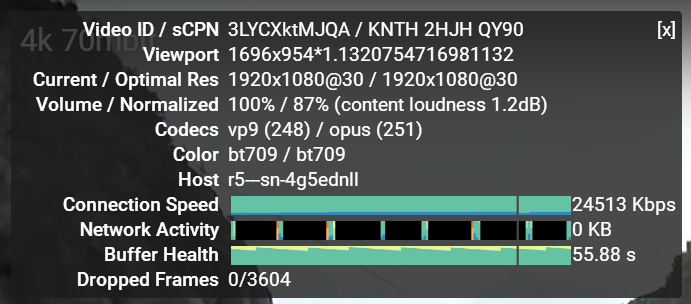

Okay hier ein Link zum 4k 70 Mbit/s Video.
Ich kann jetzt 4k bei der Qualität auswählen. Vor 5 Minuten war nur Full HD möglich. Mit 4k sieht es auch merklich besser aus als mit Full HD. Obwohl das originale Full HD Video nicht schlechter als das 4k Video ist.

Wieso gibt es bei Youtube überhaupt solche Unterschiede bei der Qualität der Videos?
Also ob ich 4k oder Full HD auf einen Full HD Bildschirm anschaue.
Bei diesen Video
sieht man auch eindeutig Unterschiede (Full HD zu 4k).
Mein Bildschirm kann doch 4k nicht darstellen, aber ich sehe trotzdem Unterschiede.
