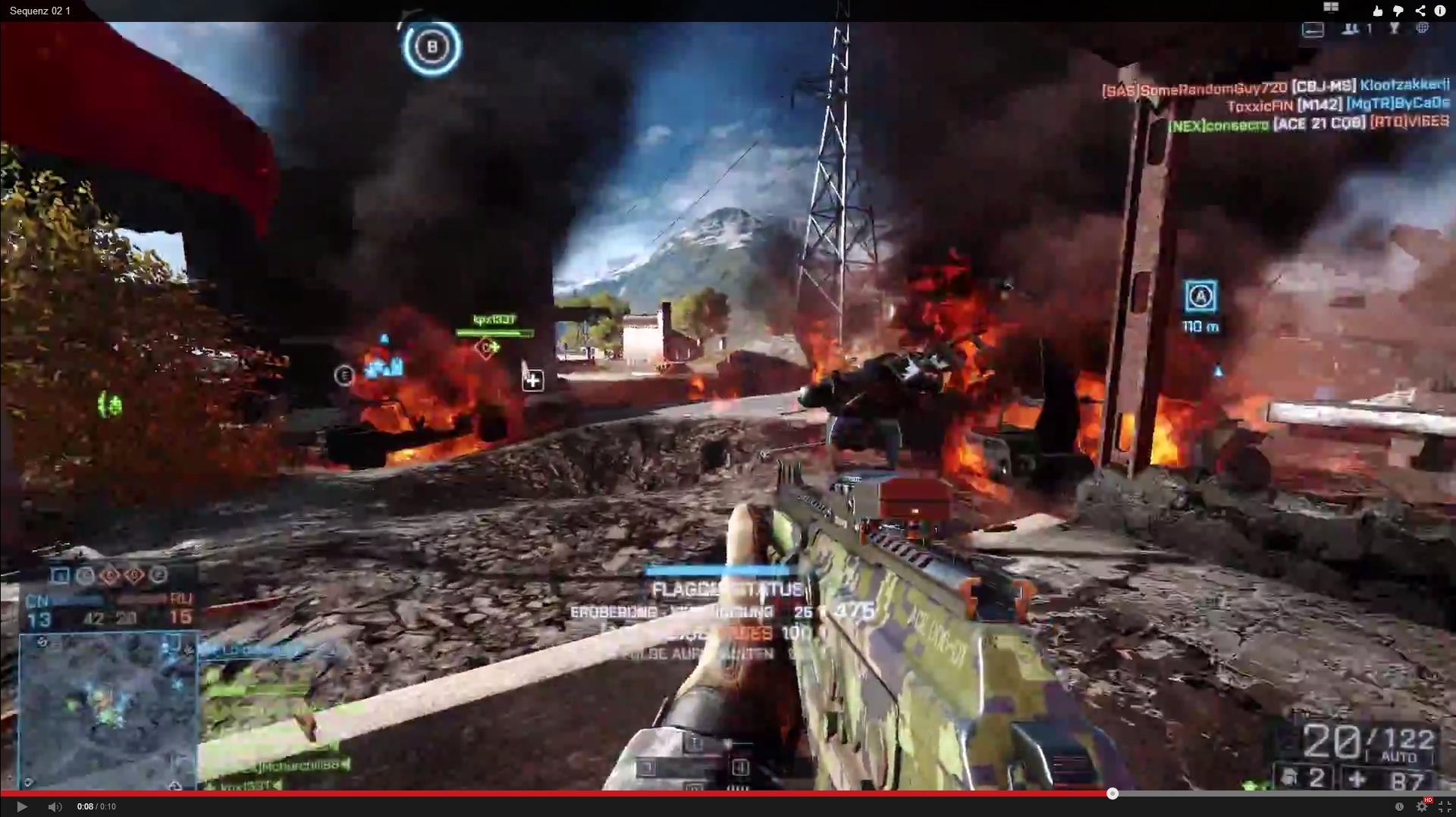

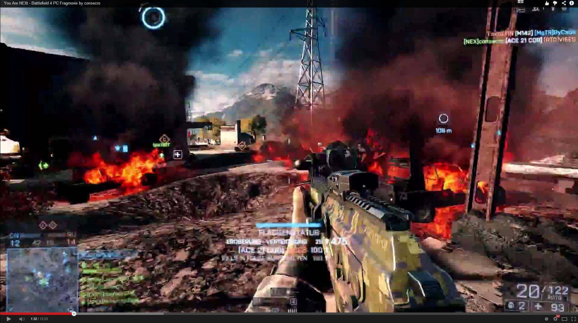

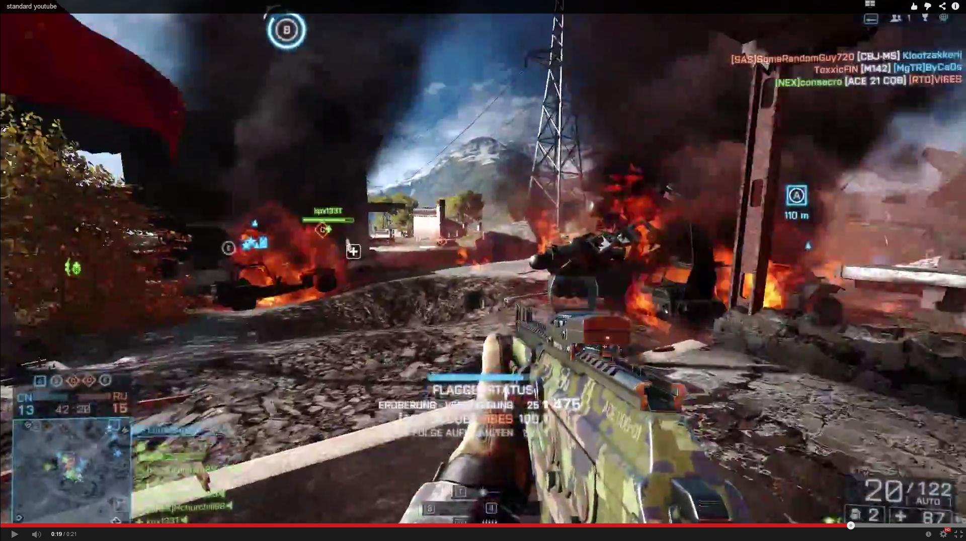

Zu meinem Problem: Ich habe das Battlefield 4 Video erstellt und es über diverse Rendering-Einstellungen über Adobe Media Encoder CC rendern/exportieren lassen. Die Videoqualität schwankt natürlich, hauptsächlich durch die verschiedenen genutzten Bitraten. Ich habe mich auf YouTube schlau gemacht und mir die jeweiligen Spezifikationen zu Herzen genommen. Ich habe mich trotz meiner schlechten Uploadgeschwindigkeit (regionaler Kabelanbieter 2,5 MB/s Down, ca. 110 KB/s Up) für die maximalen Spezifikationen eines Unternehmens entschieden, d.h. Audio 5.1 mit 512 kbit/s und Video mit einer Bitrate von 50 Mbit. Dementsprechend groß wurde das Video auch, ich lag mit einer Videolänge von 12:13 min bei einer Dateigröße von 4,15 GB, allerdings war die Qualität selbst bei schnellen Bewegungen "spitzenmäßig" wie auf dem Screenshot zu erkennen.
Ich habe ca. 11h gebraucht um die Videodatei hochzuladen, nach der Autoverarbeitung von YouTube dann der riesen Schock. Die Videoqualität sah nach der Bearbeitung so dermaßen schlecht aus, dass ich das Video sofort aus der Auflistung genommen habe, weil ich mich für die Videoqualität regelrecht schäme. Dieselbe Szene, nur auf YouTube sieht so aus:

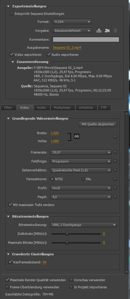

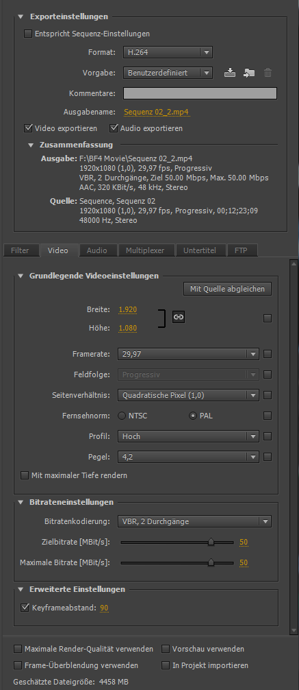

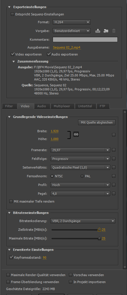

Ich habe mir gedacht, ok, habe ich halt irgendwo eine falsche Einstellung gemacht, ich habe das Material nämlich als Voreinstellung „HD1080p 29,97 FPS“ und als nicht als „YouTube HD 1080p“ ausgeben lassen. Also habe ich es nochmal mit der direkten YouTube-Vorauswahl probiert. Anfangs habe ich noch ein paar Einstellungen wie bei „HD1080p 29,97 FPS“ gemacht, z.B. auf PAL umgestellt und nicht auf NTSC wie in der Vorauswahl, außerdem natürlich die Framerate von voreingestellten 50 auf 29,97 runtergestellt, weil das Videomaterial auch nur in 30 FPS aufgenommen und die Sequenz mit 29,97 FPS erstellte wurde. Generell sahen die Einstellungen also so aus, variiert habe ich dann lediglich nur noch die Bitrateneinstellungen oder mal den Haken bei „mit maximaler Tiefe rendern“ oder „höchste Renderqualität verwenden“ rein- bzw rausgenommen:

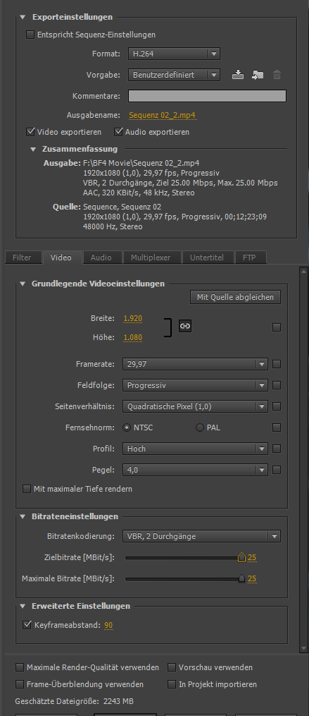

Allerdings hat das auch nichts gebracht, also nochmal die gleiche Sequenz gerendert, diesmal direkt mit YouTube-Vorgaben, nur noch die Bitraten angepasst [Bild 1] und am Schluss gar nichts mehr verändert [Bild 2].
Bild 1
Bild 2

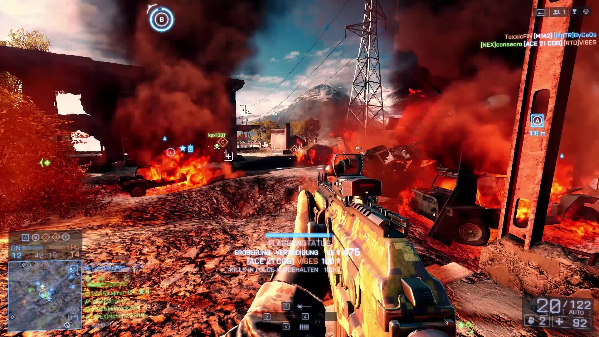

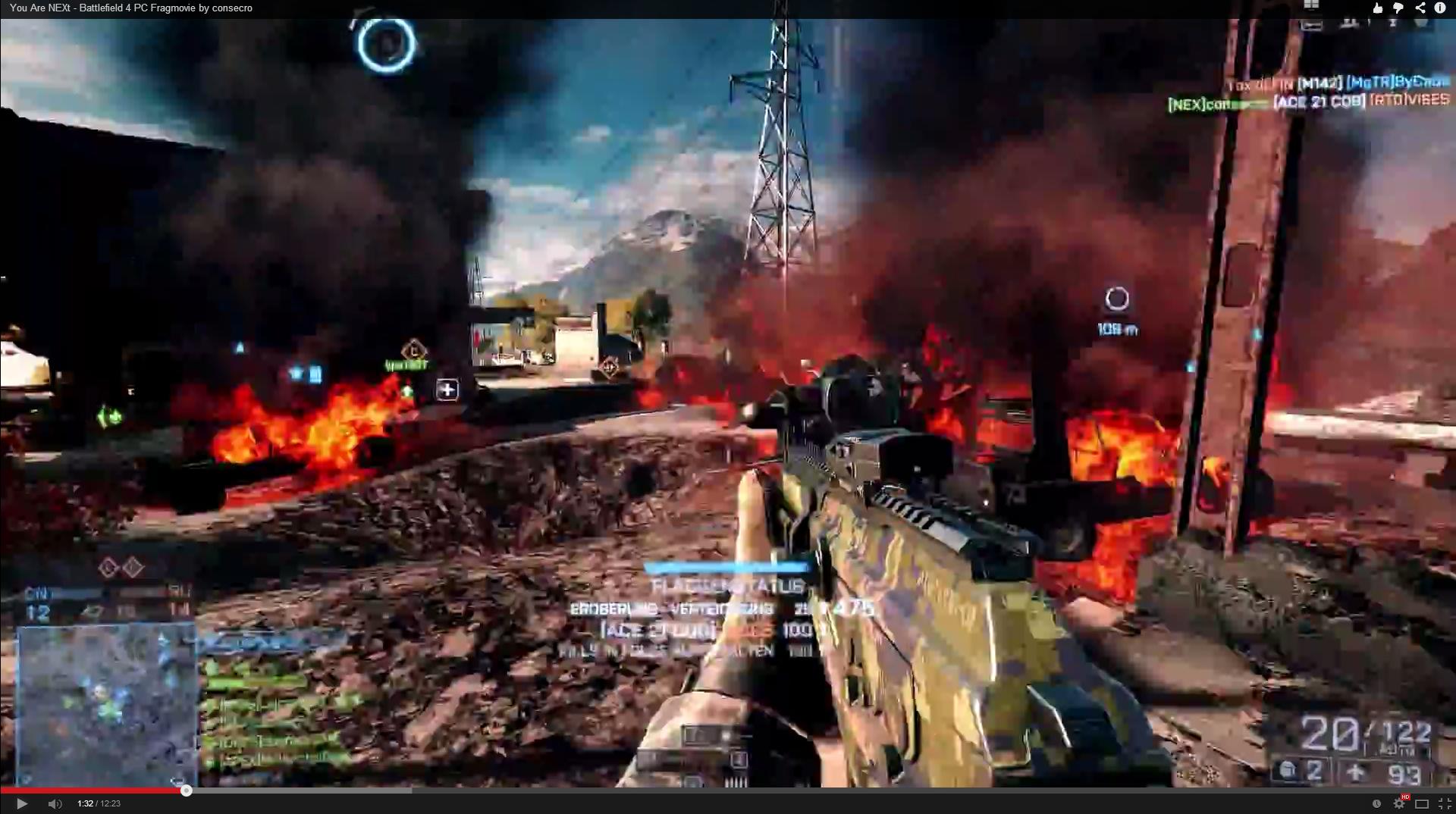

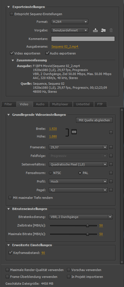

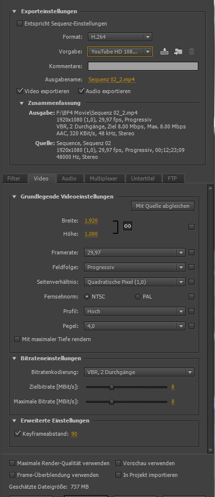

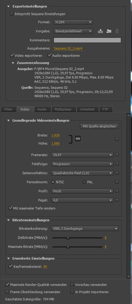

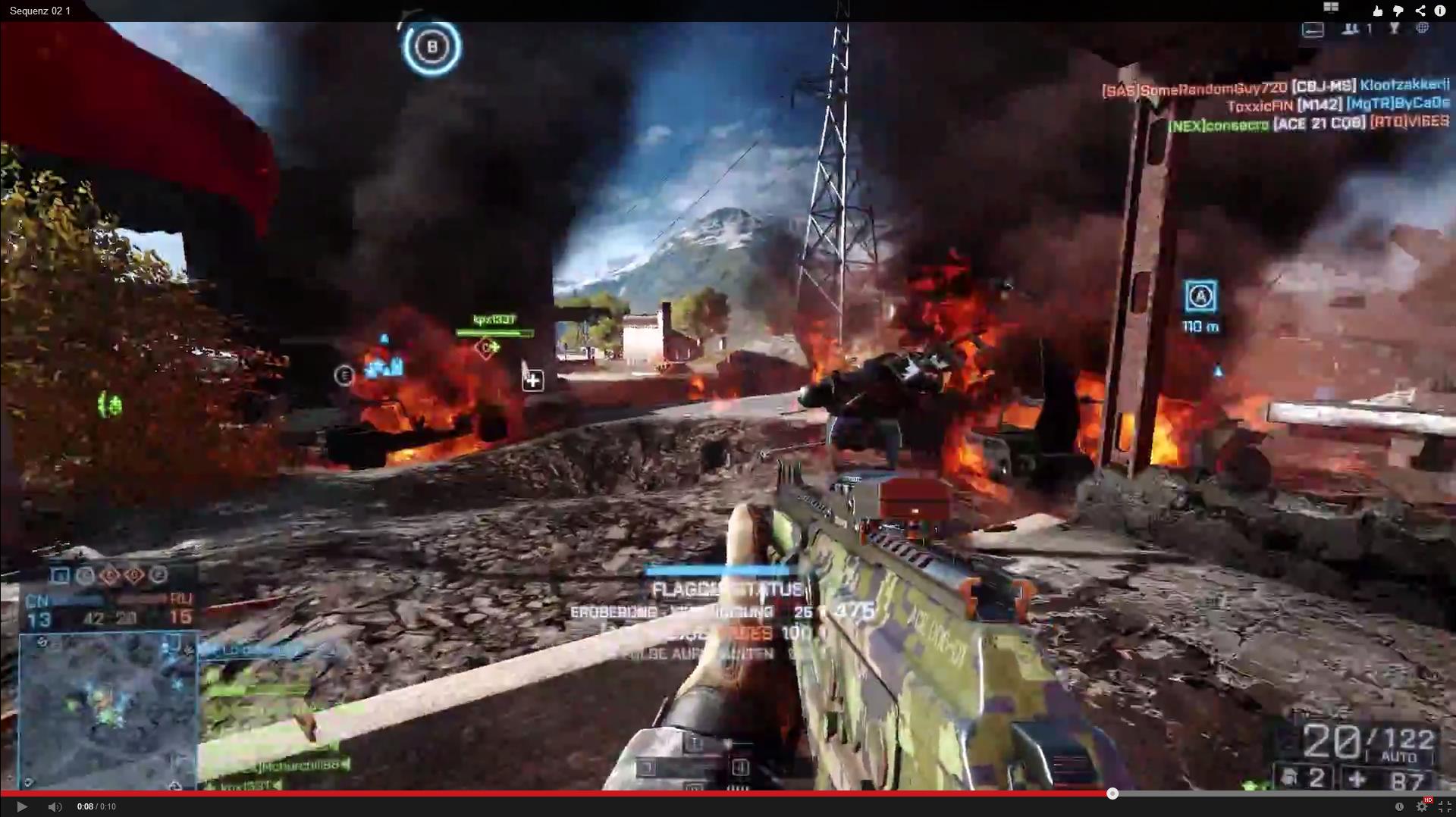

Je mehr ich die Bitraten abgesenkt habe, desto schlechter wurden natürlich die Videoqualitäten in den Ausgabedateien. Eines blieb allerdings genauso beschissen, nämlich die Qualität auf dem YouTube Stream, egal ob die Datei mit 50 Mbit [Bild 3], 25 Mbit [Bild 4] oder 8 Mbit [Bild 5] Bitraten ausgegeben wurde.
Bild 3
Bild 4
Bild 5

Das liegt einfach daran, dass youtube das selbst noch mal encodet und für 1080p nehmen die rund 2-3MBit. Das sieht natürlich nicht so hübsch aus wie 50MBit/s, frisst aber auch nur 4% des Speicherplatzes.
Du könntest es upscalen auf 1440p und dann hochladen. Dann können sich die Leute das in "1440p" anschauen, bzw. wenn sie einen 1080p Monitor haben ist das dann einfach 1080p mit höherer Bitrate, sprich höherer Qualität. Weiß leider gerade nicht aus dem Kopf welche Bitrate Youtube für 1440p verwendet.
edit
Für 1440p wird wohl rund 7-8MBit/s verwendet. Das ist schon um einiges besser.
512kbit 5.1 kannste dir glaube ich übrigens auch sparen. Youtube mischt das auf 44kHz 128kbit Stereo runter.

Alleine eine variable Bitrate anzugeben ist nicht förderlich. Für die eine Szene zu viel Bitrate, für die andere zu wenig. Immer konstante Qualität nutzen, dann bekommt das Video so viel wie nötig, so wenig wie möglich, um die Qualität zu halten. Exakt und präzise.
Womit hast du encodet? Leider kann keine Adobe Software mit x264 encoden, Vegas nur mit Plug-In (Frameserver mal ausgenommen).

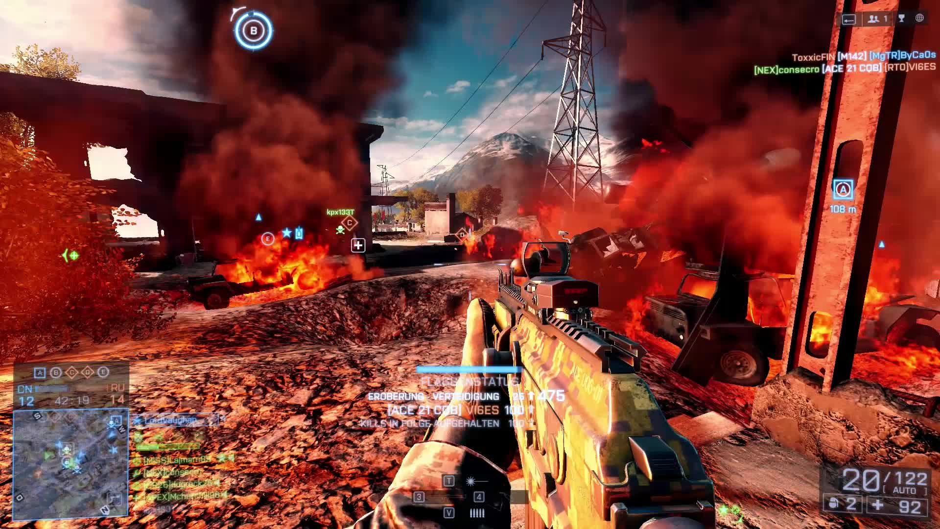

Nach mehrwöchiger Hilfe durch arktom konnte ich das Problem jetzt lösen. Nutze jetzt ebenfalls SagaraS Scriptmaker 5.0 und MeGUI, damit kommt recht akzeptable Qualität heraus wie man hier sehen kann.
