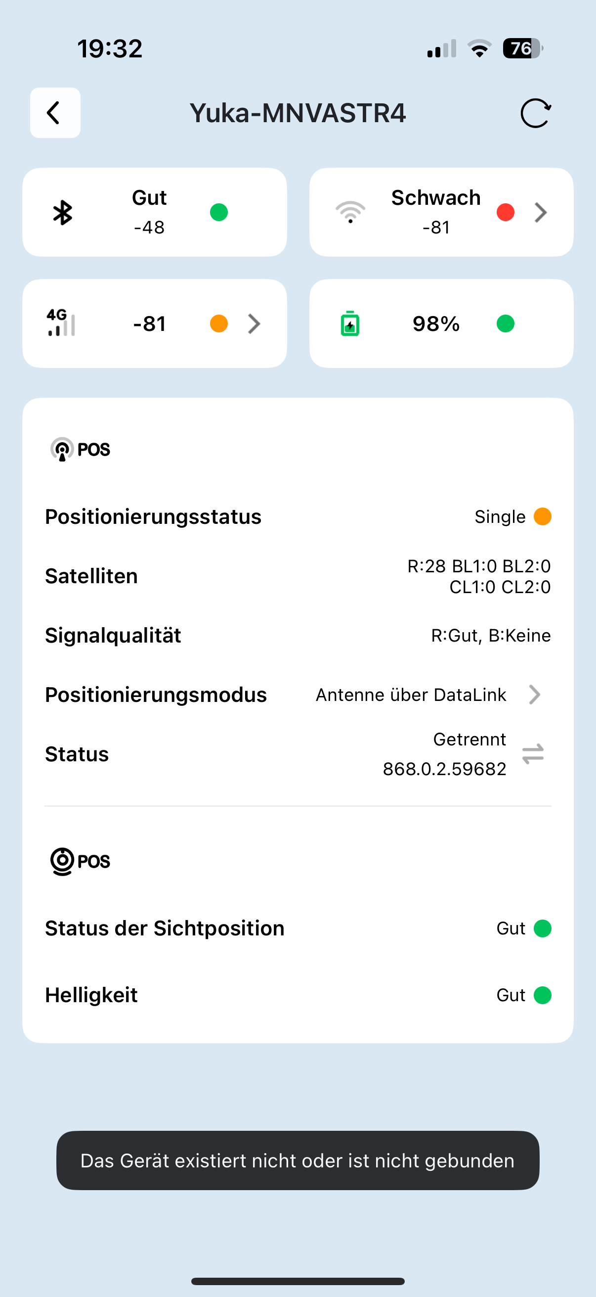

nun habe ich am Wochenende mal die Zeit gefunden meinen neuen Yuka Mini 500 in Betrieb zu nehmen, was leider bisher nicht möglich war.
Er macht schlicht nichts. Wenn man versucht den iNavi Service über das 5G Modul nach Anleitung in der App zu aktivieren damit er ohne RTK Antenne funktioniert kommt nur die Fehlermeldung "das Gerät existiert nicht oder ist nicht gebunden".
Habe ihn hier bei amazon gekauft und laut Beschreibung gehört der iNavi Service für 2025 zum Lieferumfang.
Wäre schön wenn mir jemand helfen kann, der offizielle Mammotion Support ist leider genau dann wenn die Leute Zeit haben sowas in Betrieb zu nehmen nicht erreichbar.

Der iNavi Service läuft über ein integriertes 5G Modul, das sollte komplett unabhängig vom WLAN laufen.
Ich habe heute morgen einen erneuten Versuch gestartet und es hat sofort funktioniert.
Das Ding wollte mich gestern eindeutig verarschen.
Oder technisch gesprochen vielleicht war gestern auch schlicht irgendein Server bei Mammotion gestört.
