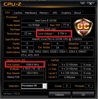

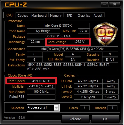

Da jede CPU anders ist, würde ich nichts manuell fixieren.
Für das Undervolten ist es mMn am Besten, wenn man lediglich den Offset nach unten setzt.
So bleiben die CPU-Stromsparmodi nicht angetastet.
Hier müsstest du dich mit Prime95 und im Idle an die Untergrenze rantasten, da er mit dem Offset auch im Stromparmodus (deine 0.86V) die V runter regelt.
Also Offset so lange runter regeln, bis er im Idle und unter Last noch ordentlich läuft, sonst nichts verstellen.
Je nach CPU kannst du hier sehr gute Ergebnisse erreichen.
An der VID gibt es nichts zu regeln, die ist komplett irrelevant und kann ignoriert werden.
Wichtig ist die tatsächlich anliegende VCore.
Regeln sollte man das über den Offset bzw. Adaptive Mode. Ansonsten läuft die CPU auch im Lerlauf mit voller Spannung.
