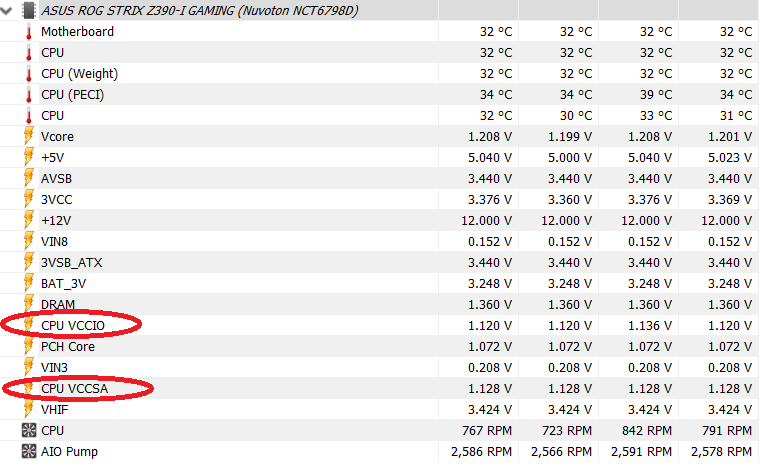

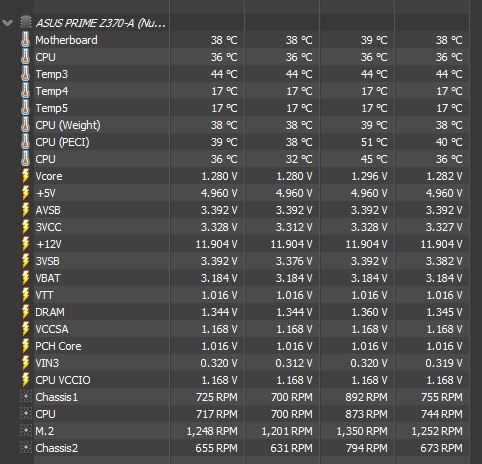

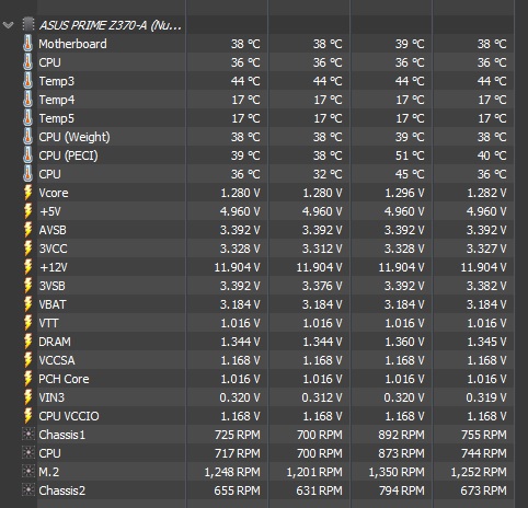

Wie bereits angeraten, mache am besten gescheite Screeenshots deiner Settings. Gerne auch mit HWinfo.
VCCIO und VCCSA sind wichtig. Nicht nur Vcore. Vcore hat mit dem RAM (erstmal) nichts zu tun.
Lade dir HWinfo runter und mache ein Screenshot so wie hier:
Sollten diese Werte bei dir zu hoch sein (und Auto Einstellungen setzen diese bereits zu hoch an), bedeutet es genauso Instabilität für dein System wie zu wenig. Setze beide auf 1.15 V, mehr brauchst du für 3200 nicht. Teste dann dein RAM entweder mit MemTest86 oder dem OCCT Memory Test (am besten mit beiden verfügbaren Befehlsätzen, wie SSE und AVX).
