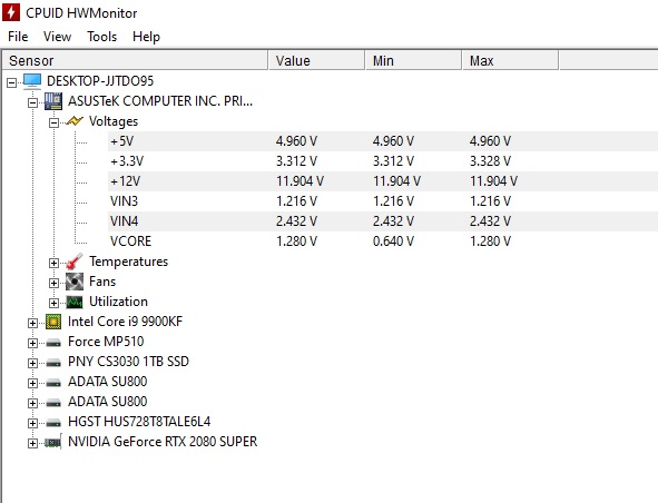

vccsa Spannung gute frage im Bios habe ich die OC settings so eingestellt nach dem 8auer 9900K OC Guide.
unter HWMonitor wo sehe ich die korrekte Spannung dafür ?
mach mal screenshots von deinen oc settings und Spannungen.
so bitte
Tests ? alles funkt mit 3200mhz nur winrar dateien spinnen bei GB Grössen, bei 3000mhz funktioniert mein entpacken der files .....
vccsa sind auf Auto wie man sieht
der ram is auf 1.35 - default

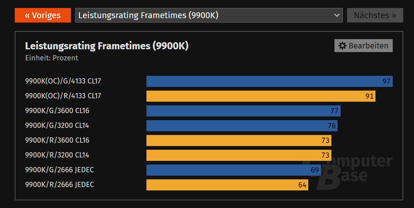

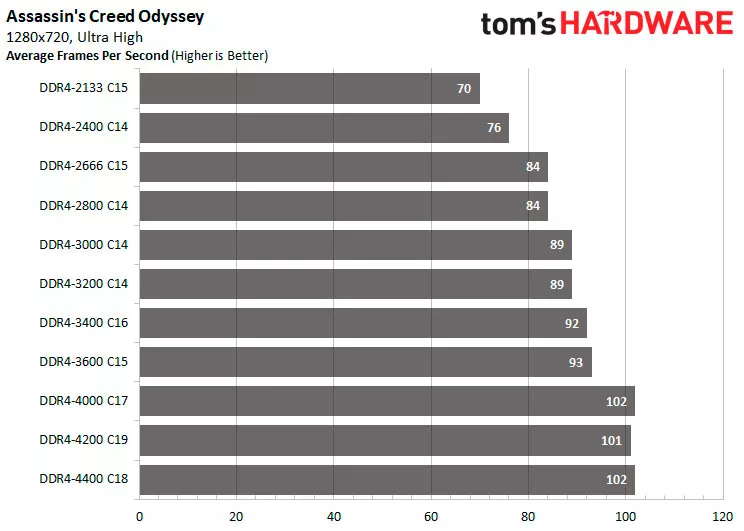

bei dem lahmen ram werden doch locker >10% fps verschenkt
10 % Fps von 3000 auf 3200 ? Oder is das einfach nur ne Behauptung ohne Beleg Frei nach dem Motto Übertreibung macht anschaulich ?
Reaktionen: asgaard
bei 3200 ist doch lange nicht ende? dazu sind die subtimings wohl auch nicht angepasst
er hat immerhin G.SKILL Trident Z
Ich sehe da keine gravierenden Unterschiede in dem Bereich bei 3200 MHZ vs 3600 MHZ. Für 4000 + X Mhz bräuchtest halt nee golden Sample CPU und top Ram. Da der TE aber eh Vollbestückung fährt und nicht nur 2 Rams verwendet, wird der diese Geschwindigkeit selbst mit 4000 MHZ wenn er die rausholen könnte nicht erreichen.
Reaktionen: asgaard
praktisch jeder 9900k macht die 4000 mit
weniger als 90 oder mehr als 100fps ist der unterschied
