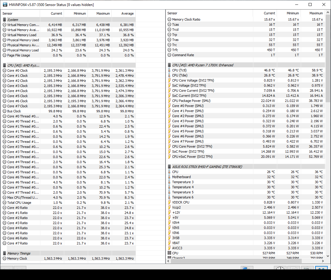

das ganze relativiert sich wieder wenn man bedenkt das eine CPU in der Regel nicht permanent auf Vollast läuft , jedoch bin ich auch kein Fan von hohen Temperaturen , weder von der CPU noch den VRMs
im Leerlauf liegt die VRM Temp bei mir bei 30 Grad ...
und was die passiven Kühlkörper betrifft , die sind besser als gar keine , achtet man per Gehäuselüfter darauf das ein Luftstrom darüber streicht gehen die Temps auch nicht über 80 Grad , extrem OC mal ausgenommen .
@MK one
hab schlechte nachrichten für dich. die software-readings auf asus boards für die vrm temperatur sind potentiell voll für die tonne. die OTP greift bei ca 125°C - aber die software liest zumindest auf dem x470 prime pro irgendwas anderes aus.
du müsstest schon selbst die rückseite des boards messen, wenn du eine brauchbare temperatur willst.
Asus misst ja auch nur die " Temperaturzone " , nicht die VRMs direkt , der Sensor ist nur in der Nähe von den VRMs und da komme ich selbst mit AVX Nutzung nicht über 65 Grad .
In Video jedoch wird direkt mit seperaten Temperatursensoren gemessen und da sieht man den Unterschied , ohne Lüfter und mit Lüfter für die VRM Kühlkörper
Nebenbei , ich habe das Asus Strix B450 Gaming F und du solltest nicht von einem Mobo auf das andere schliessen , ja noch nicht mal von einer Bios Version auf die andere , denn Auslesefehler werden mitunter in einer neueren Bios Version gefixt .

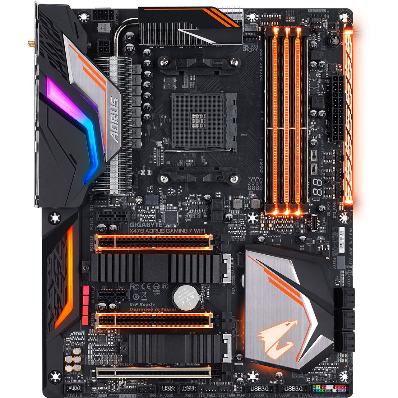

Denkst du das aorus gaming master wird durch die fins gut kühlen?
@Miguel96
Die Finnen sind prinzipiell ja schon ein Weg in die richtige Richtung, aber durch das viele Plastik drum rum wirds nicht viel bringen.
Beim X470 Aorus Gaming 7 wurde das besser gelöst.
@Miguel96
Ich denke Mal die Finnen werden direkt im Alu Kühlkörper eingearbeitet sein, weil wenn nicht wären die wirklich nur Optik und hätten noch weniger Funktion.
Ich hoffe Mal Gigabyte hat da nicht gespart, weil dann hätten sie es gleich sein lassen können.
