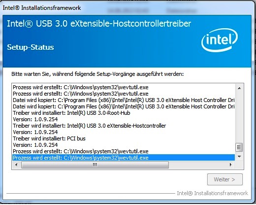

Jedoch habe ich jetzt Festgestellt, das der intel Z77 USB 3.0 Treiber nicht richtig installiert wird ( am ende der Installation bleibt es irgendwie stehen und schließt nicht ab ). Siehe Bild.
Das könnte auch das Problem erklären warum die Festplatte nicht über den Sharkoon USB3.0 HUB funktioniert. Der HUB ist nämlich am USB 3.0 onboard connector von Intel Z77 angeschlossen. Dachte vorher das der über den Reneases Controller läuft.
Aber die untersten zwei USB3.0 Ports (von Intel) hinten am Mainboard funktionieren ja einwandfrei. Echt komisch das ganze :confused_alt:
