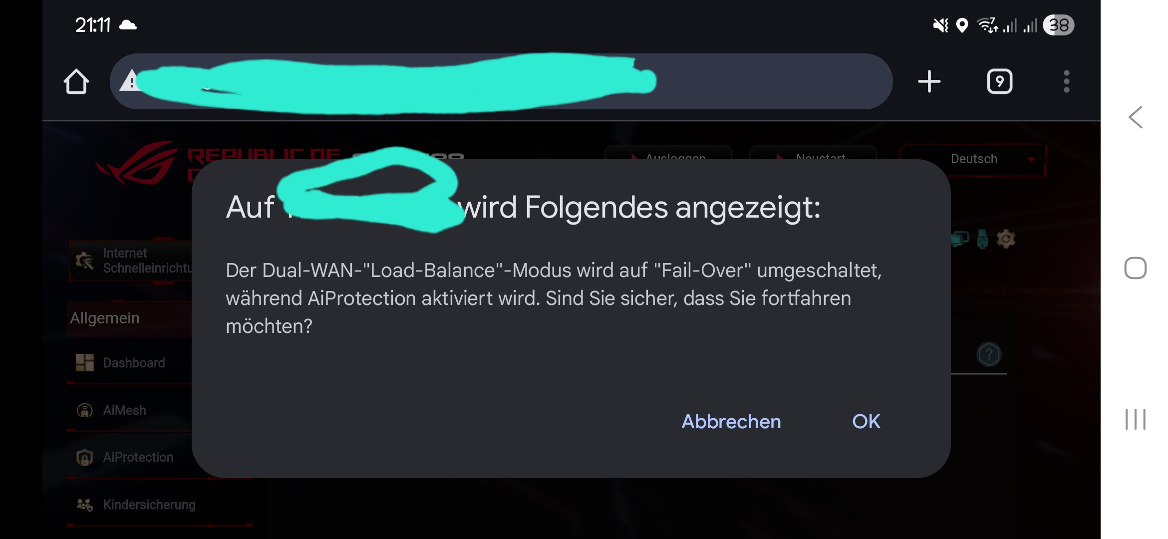

Im großen und ganzen möchte ich irgendwo sehen welche Webseiten besucht / angefragt werden. Und das am besten grafisch wie in dem asus wenn QoS an ist.
mal anbei beim asus was kommt wenn ich QoS anmachen möchte. Wie gesagt ich möchte eher nur die Webseiten sehen. Und das soll wohl mit pihole und dem zabbix zusammen gehen.

QoS ist im Grunde auch nicht dafür gedacht besuchte Adressen auszuspucken, sondern er soll den traffic für bestimmte services begrenzen, oder präferieren, je nach Konzept.
Du kannst also netflix auch max 50 Mbit begrenzen, damit dir das nicht deine Leitung blockiert.
Beim loadbalancing wird etwas änliches gemacht, nämlich traffic Verteilung auf beide WANs, deswegen steht dann QoS nicht mehr zur Verfügung.

Wenn du beide Anschlüsse parallel nutzen willst musst du auf Load Balance gehen.
Bei Failover wird immer nur ein WAN genutzt, habe das als Backup, falls DSL nicht geht springt er auf 5G um, es wird aber immer nur ein Anschluss gleichzeitig benutzt.
Hab gerade bei Asus geguckt. Es geht auch beide wan. Wenn ich auf failover stelle kann ich trotzdem bis zu 32geräte explizit auf wan2 setzen die dann wan2 nutzen. Zumindest laut Asus Webseite.
