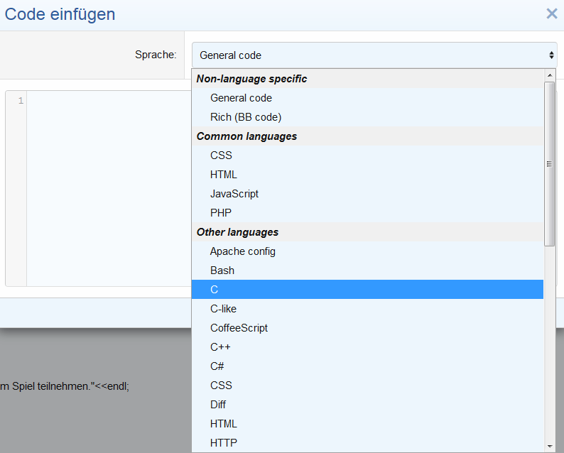

Code hier bitte in [code][/code]-Tags posten, es stehen sogar verschiedene Einfärbungen je nach verwendeter Sprache bereit.

Und wenn man die verwendete Sprache richtig angibt, kommt sogar etwas Lesbares dabei heraus. ;)
C:
