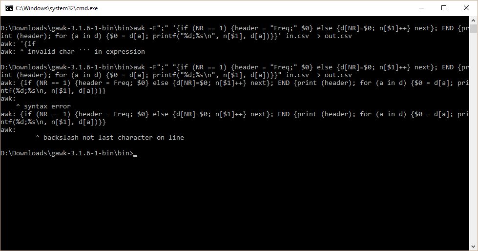

simpsonsfan schrieb:
Ich habe gawk for Windows 3.1.6-1 verwendet, von http://gnuwin32.sourceforge.net/packages/gawk.htm
Aufruf ganz normal aus der cmd heraus, nicht als Batch.
Genau die selbe Fehlermeldung bekomme ich auch aus der cmd heraus.

@Dave1701: Das ist ein Problem mit dem Quoting unter Windows. Unterschiedliche gawk-Distributionen scheinen das unterschiedlich zu handhaben. Mit dem folgenden Batchcode solltest du zum Ziel kommen:
Code:
@echo on &setlocal
gawk -F";" -v OFS=";" "{if (NR == 1) {header = \"Freq;\" $0} else {d[NR]=$0; n[$1]++}} END {print header; for (a in d) {$0 = d[a]; print n[$1], d[a]}}" in.csv
