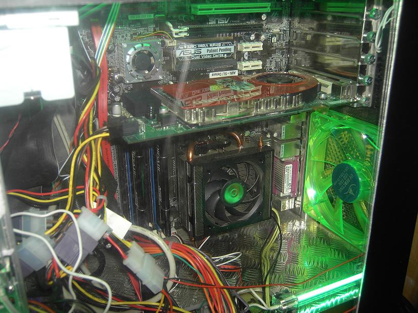

Passt der Lüfi auch in mein lianli tower??:smokin:
ausprobieren;), aber wenn du das macht geh lieber zu einem Privat händler bei dem ist es einfacher zurück zu geben, wie beispielsweisse bei ebay oder so...

Hat einer von euch schon Bilder des Zalman auf dem
Asus A8N-SLI Deluxe ?
Habe ein enges Gehäuse sprich den Super Lan Boy
und das Netzteil hängt ziemlich nahe am Board
Ja, schau Dir mein System aus meiner SIG an, da sind 2 Bilder dabei ist zwar das Premium aber da dürfte kein (großer) Unterschied sein. Ist aber keine "extreme" Nahaufnahme...
