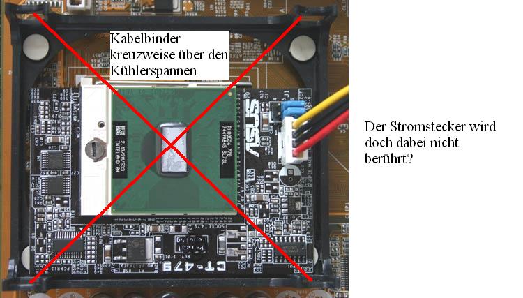

Man könnte ja durch die Löcher des Retentionmodul Kabelbinder kreuzweise drüberspannen und gleichmäßig anspannen. Die würden dann auch nicht den Jumper und den Stromanschluss stören.
@crux2003
Habs mir mal angeschaut , aber die Queverbindung geht direkt dort durch wo der Stromanscluß sich auf dem Adapter befindet.
Das Problem habe ich auch mti anderen Halterungen :/ und am Adapter will ich nicht gern rumschnibbeln ,wenn möglich an keinem Teil herumschnibbeln (hab sonst keine Garantie mehr)

Könntest auch gummis statt Kabelbinder verwenden - die wären dann nicht so steif. Musst dann aber zur Sicherheit mehr verwenden und stram spannen - denn sonst gibts keinen Anpressdruck.
@crux2003
Wäre womöglich auch die einfachste Möglichkeit und ohne viel know how realisierbar.
Ich hatte auch mal sone Idee,aber ich bin eher davon ausgegangen . (und auch gefragt ob es das zu kaufen gibt) ->
€: Das Löchlein in der Mitte ist für eine Schraube die auf die Nasenhalterung eines Wakü cpu Kühlers mittig draufdrückt und damit die cpu "fest" an den DIE drückt.
Aber auf die Idee mit normalen Kabelbindern oder Gummi bin ich natürlich wie immer nicht gekommen :freak: (gut das es Foren gibt :) )

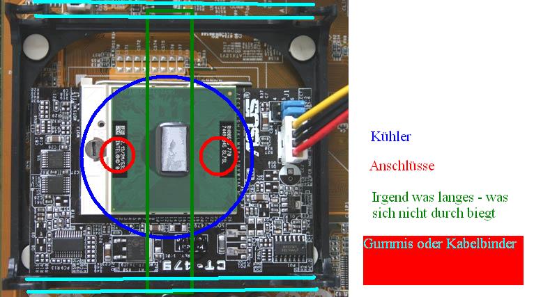

So einen X Rahmen hab ich bis jetzt noch nie gesehen - macht auch normalerweise wenig sinn. Der Halter mit den Doppel T von oben ist einfach zu fertigen und reicht meist auch aus. nur stört dieser halt bei dir den Stromstecker

ein zugesägtes Passivelement einfach dazwischen legen oder irgend einen Klotz.
Köntest aber auch sowas machen
