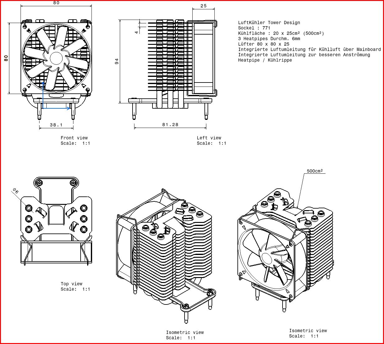

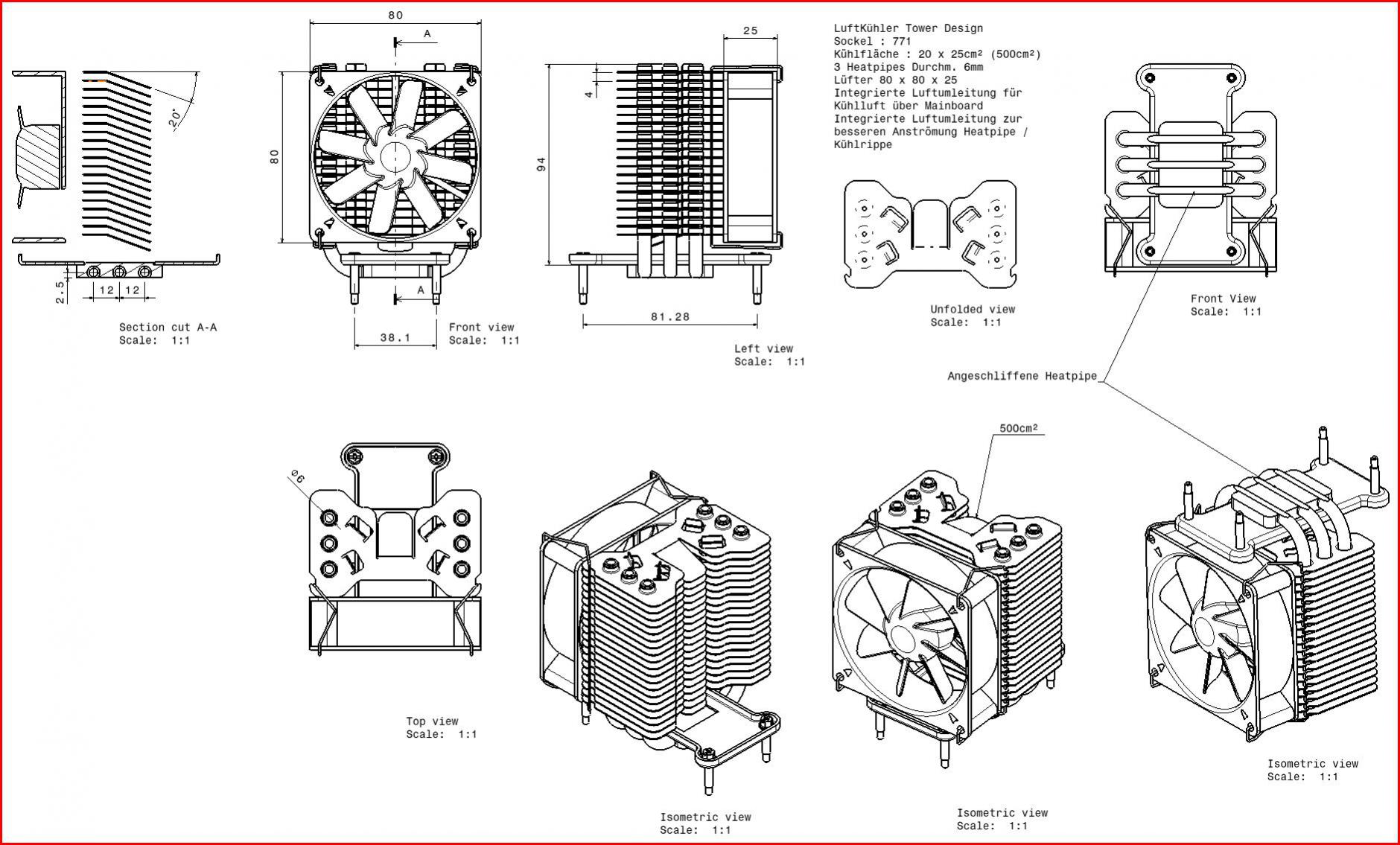

P.S Das war mal ein Entwurf von mir weil es für Sockel 771 keine Kühler gibt die bei Dual Prozessor Systemen (z.B. Lenovo D10 / D20) Nebeneinander passen und in Luftstromrichtung die Wärme abführen.
Maximum TDP hier 80W (Xeon 54XX)
