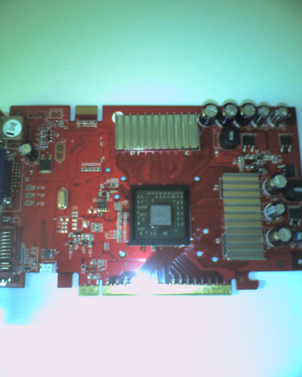

Ich habe eine Frage zum Einbau vom VF900 auf einer
Palit 7600GT: Im Moment ist so ein kleines Schaumstoff-ding um den
GPU Kern (siehe Bild) ; Muss ich das runternehmen bevor ich den VF900
montiere oder soll ich es drauf lassen?
Vielen Dank für Eure Hilfe,
BSK :)

Ganz kurzer Zusatz:
Der Zalman passt NICHT auf eine XFX 7600Gt 580m !!!
Die Befestigungslöcher sind ca. 2-3mm zu weit von den Schrauben des Zalman entfernt.
Ich hab dass ganze Web durchsucht, und oft gelesen dass er auf 7600Gt Karten passt.
Aber als ich ihn dann auf meine XFX Karte bauen wollte hab ich erstmal Bauklötze gestaunt....
Wenn man die Befestigungsschrauben des Zalman nur halb eindreht, und nach aussen verbiegt, passen diese so halbwegs durch die Bohrungen.
Mit viel gefummel bekommt man dann auch noch halbwegs Druck auf den Kühler.
Aber bei dieser Biegemethode können sich Metallspäne von dem Schraubengewinde lösen, und lose an der Karte haften bleiben - Da ist also vorsicht geboten....
Somit:
Entweder Zalman, ODER die XFX 7600gt...
