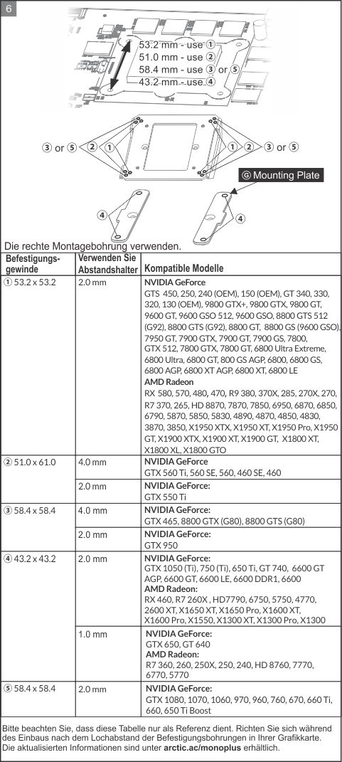

Bei deinem Kühler und dem Befestigungsmaterial die Lochabstände abmessen und mit den Werten der gewünschten (oder vorhandenen ? Karte) vergleichen. Meistens sind das 43x43mm oder 53x53mm.
Dann noch schauen ob auf der Platine nicht evtl. ein hohes Bauteil wie z.b. ein Kondensator im Weg sein könnte.
Hier als Vergleich noch ein Bild welches ich mir aus meinem Kühler-Handbuch abgespeichert hatte:
