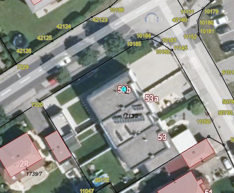

Für Dein Anliegen ist das Bundesamt für Vermessungswesen zuständig. Das Vermessungsgetz regelt die Einzelheiten. Du kannst in der digitalen Kastralmappe einmal nachsehen, ob Dein Grundstück im Detail mit aufgeführt ist.
Im Idealfall existieren Vermessungspunkte im Boden, an denen genau die Grundstücksgrenze ablesbar ist. Diese Vermessungspunkte werden in der digitalen Kastralmappe aufgeführt.
Bei einem guten Verkauf zeigt einem der Verkäufer diese Messpunkte, damit man Bescheid weis.
Deinem Eingangssatz nach existieren vermutlich diese Messpunkte nicht.
Dann greifen die gesetzlichen Regelungen.
Mangels genauer Informationen über Dein/des Nachbars Grundstück kann ich nicht genauer Auskunft geben.
Du kannst den Auszug der digitalen Kastralmappe einmal hier hochladen, dann kann man mehr dazu schreiben.

Das Problem ist halt das das Kataster nicht eingezeichnet ist, sondern unsere Häuser als ein Grundstück gekenzeichnet ist.
Dann wurde das Grundstück auch nicht geteilt und ihr habt eine Wohnubgseigentümergemeinschaft mit Sondereigentum und Sondernutzungsrechten und kein eigenes Haus.

Du hast glaub ich nicht den leisesten Schimmer worauf du dich da eingelassen hast. Hat der Notar nicht angesprochen was das bedeutet vor Unterschrift???
Dir gehört sehr sehr sehr wahrscheinlich überhaupt kein Stückchen Erdoberfläche allein sondern von allem nur ein Anteil entsprechend der Teilungserklärung...
Für dich ist vor allem mal das Wohnungseigentumgesetz (WEG) relevant und eben was in der Teilungserklärung und den Protokollen der Wohungseigentumsveraammlung beschlossen wird.
