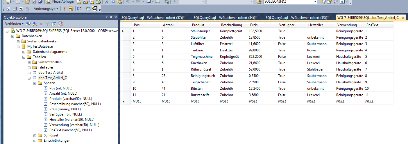

Ich habe eine kleine SQL Datenbank Tabelle namens Test_Artikel_C (SqlDataBaseTable.PNG).

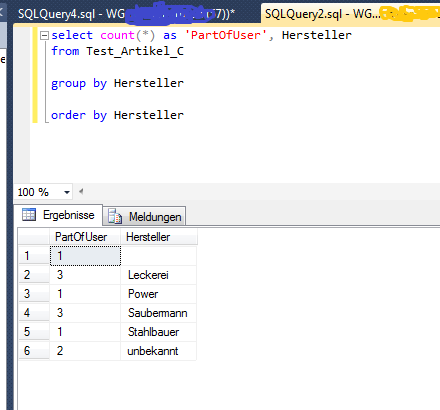

Ergbinis:
Siehe Anhang "SqlSelectStatement.png"
Jetzt möchte ich an das Ergebnis eine Zeile anfügen.
In die Spalte "PartOfUser" soll die Summe aller existierender Werte aus dieser Spalte erscheinen und
in die Spalte "Hersteller" soll der Text "Ergebnis" erscheinen.
