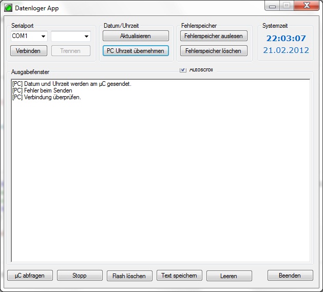

Gleiches Problem.. Alles in eine Zeile im Editor.
Wirds in der Textbox denn in 2 Zeilen ausgegeben? Wirds eventuell nur in 2 Zeilen ausgegeben, weil das Zeilenende des Windows Forms zu Ende ist?
Wenn du speicherst... kannst sein, daß du beim Text anhängen eben kein vbcrlf vor den Text setzt? Du hängst ja Text an Text. Fehlt einfach das vbcrlf bevor du deinen Text anhängst?
Ist verwirrend das so "auf Papier" zu beschreiben, hoffe du merkst worauf ich hinaus will.
Die Box ist ausreichend groß. Das kann nicht passieren. Hab mal ein Bild davon angehängt
Das habe ich ehrlich gesagt nicht verstanden...
