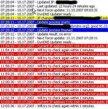

Jetzt aber ist es so, daß mindestens 1 mal pro Tag nicht mehr alle Seite zu öffnen gehen.
Ich hatte schon gedacht, das es zu viele Verbindungen des TCP/IP seien. Dies hat sich aber
nicht bestätigt. Bei DYNDNS.ORG habe ich mir dann einen Account geholt, und den Updater
installiert. Wenn nun der Fehlerfall auftritt, dann geht das Symbol im Systray auf rot
und protokolliert die im Bild ersichtliche Datenreihe. Nach etwa exakt 10 Minuten ist der Spuk
dann wieder vorbei.
