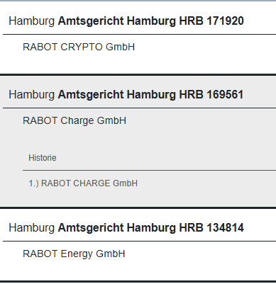

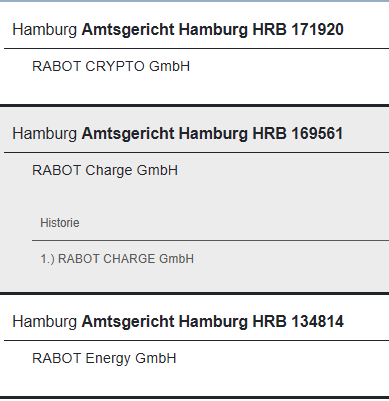

@Sebbe Mag sein, ist aber nicht final vollzogen. Siehe Impressum, siehe Handelsregister!
Deine initiale Aussage ist daher zum gegenwärtigen Zeitpunkt (noch) nicht zutreffend.
