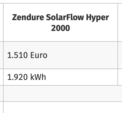

Dr. MaRV schrieb:
Korrigiert mal bitte die Tabelle, oder den Text. Heißt das GerĂ€t nun Hyper 2000 oder SolarFlow?
1920 kWh fĂŒr 1500 Euro nehme ich, viermal! Ist ja ein Schnapper.
Einmal voll aufgeladen, habe ich Vorrat fĂŒr 1 Jahr Stromausfall mit kleiner Reserve.
Danke! Ich hatte auch kurz gezuckt, denn ich habe fĂŒr meine 2 x 9,8 kWh LG Chem RESU 10M Speicher vor drei Jahren knapp 9.000 Euro bezahlt.
