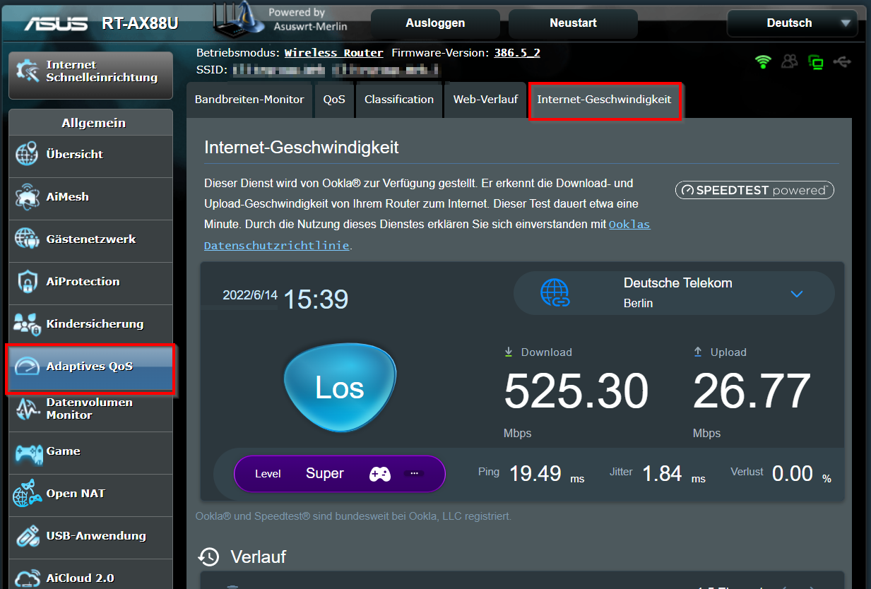

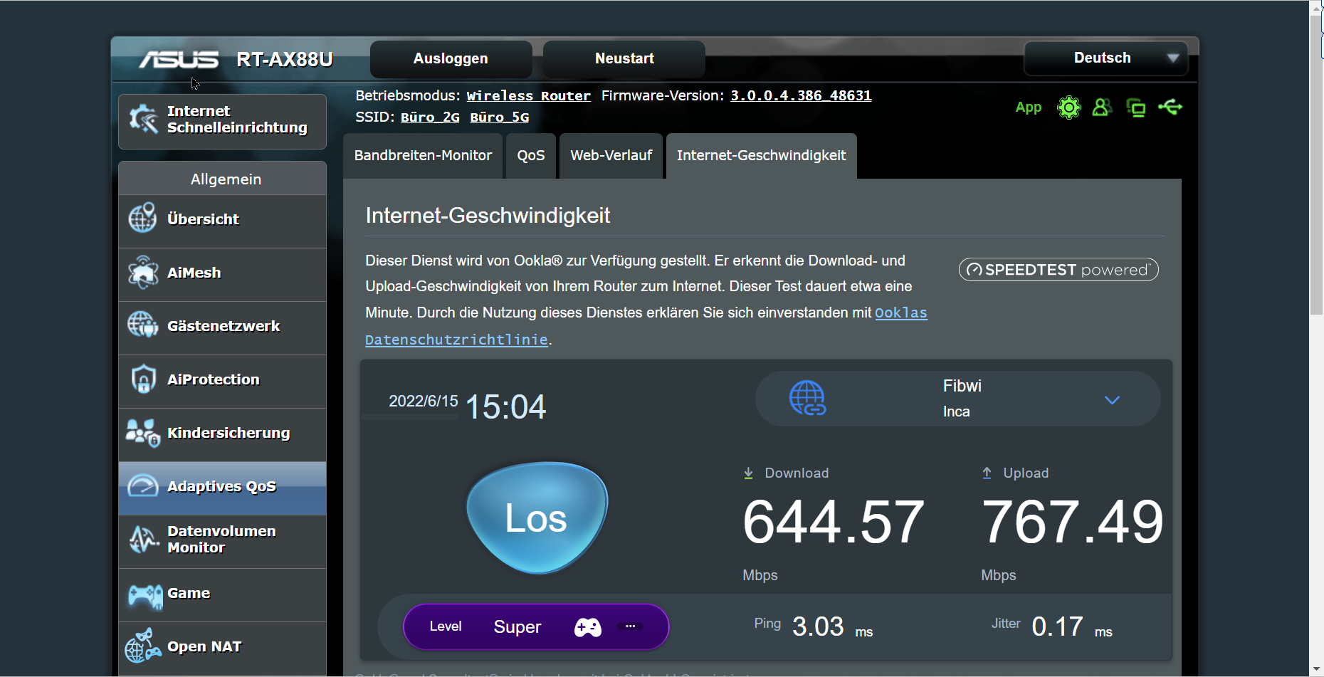

Dann gehe mal in das SpeedTest Menü des AX88U und mache dort einen Speedtest.
Anschließend verbindest du einen Laptop per Kabel mit den Nodes und machst von dort nochmal einen Speedtest und schaust was effektiv dort ankomt.

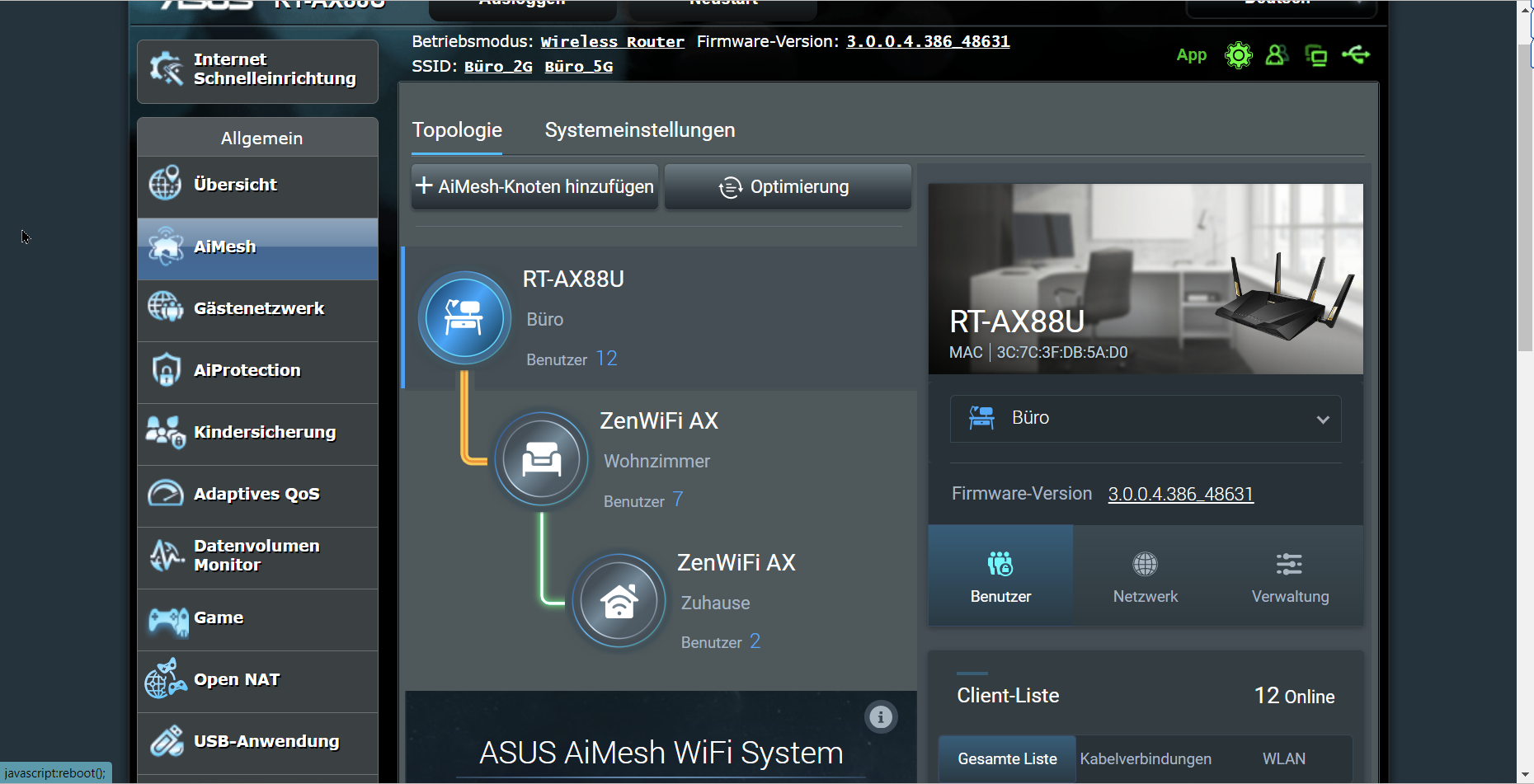

Ist denn die Verbindung zu beiden XT8 orange oder nur zu einem?
Mache mal ein Bild von der AiMesh Seite des AX88U in einem Broswer (nicht in der App)

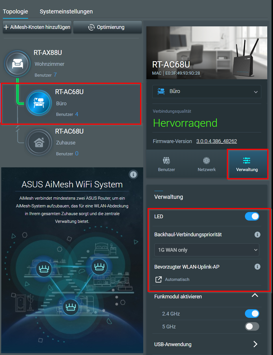

Habe jetzt mal testweise ein netzwerkkabel was direkt vom Router im 1. Stock ins Erdgeschoss ins Wohnzimmer an den Node angeschlossen. Das führt dann zu dem Ergebnis auf dem Bild. Das heißt also die Verbindung per Ethernet ist "orange" - aber die drahtlose Verbindung vom Node im Wohnzimmer zum Node ins Büro meiner Freundin im 1. Stock ist auf einmal grün????
Ich check nix mehr :)

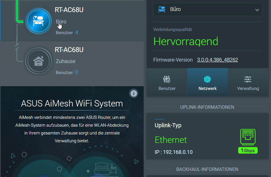

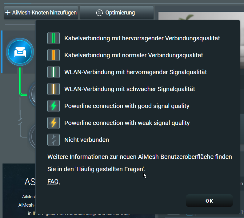

Klick mal auf das kleine i neben "ASUS AiMesh WiFi System" da sind die Linien erklärt.
Ich habe meinen letzten Beitrag noch ergänzt. Checke mal die Verbindungsprioritäten der Nodes. Da dein 2. Node mit dem ersten kommuniziert und dessen Verbindung nicht optimal zu sein scheint, wird im "nur Wifi" Fall die zweite Verbindung auch automatisch orange.
Bei "orange" via Kabel scheint es dennoch für "grün" via WLAN zu reichen. Die genaue Logik dahinter kennt vermutlich nur Asus.

Gibt es einen Grund, warum du explizit auf verschiedene SSIDs für 2,5 und 5GHz WLAN setzt?
Ja- SmartView von samsung hat Probleme gemacht und meinen TV nicht gefunden, da sie sich auf unterschiedlichen Frequencen befanden
Du kannst mal mit den Verbindungsprioritäten der Nodes spielen ob sich dann etwas ändert.
Einfach umstellen? Habe ich mal gemacht, hat nix geändert, und jetzt wieder alles auf automatisch- jetzt sind beide Verbindungen wieder schwach 😐

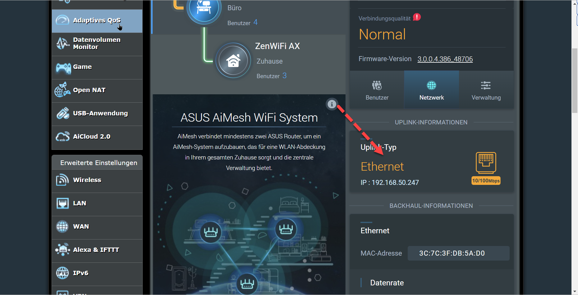

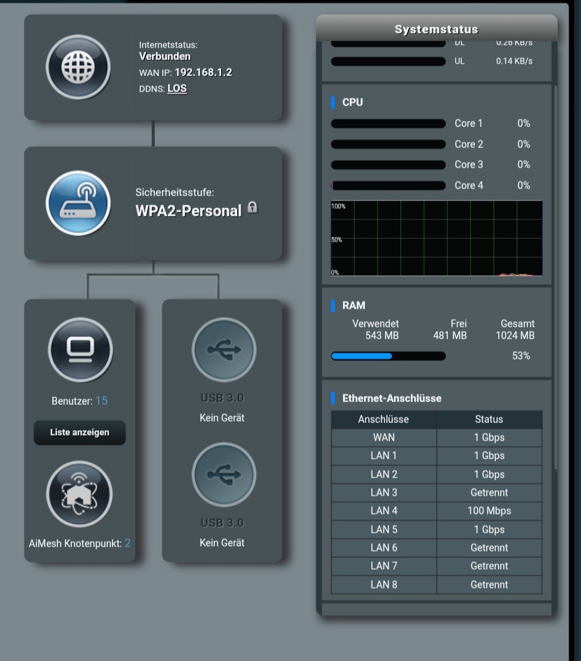

Just in case: Kann die gelbe Kabelverbindung auf FastEthernet hindeuten? Dazu bitte mal die Port-LEDs auf beiden Seiten des Kabels anschauen. Normalerweise heißt grüne LED, dass eine Verbindung mit 1 Gbit/s hergestellt wurde, und eine gelbe LED stellt 100 Mbit/s dar. Das kann zB durch einen Verdrahtungsfehler, Kabel- oder Portdefekt hindeuten.
Natürlich hätte das nichts mit dem ursprünglichen Problem mit dem Wireless Uplink zu tun, aber es wundert mich eben, dass die Kabelverbindung gelb ist..
Reaktionen: Amorgeddon
Aber am RT-AX88U müsste es doch Port-LEDs geben oder verbaut Asus generell keine LEDs :confused_alt:
Sobald eine Ethernetverbindung auf 10/100 bzw. 1000 Mbit/s läuft, zeigen beide verbundenen Ports gelbe/grüne LEDs, sofern welche vorhanden sind versteht sich. Zur Gegenprobe ansonsten mal einen Gigabit-Switch dazwischenschalten, zur Not vom Nachbarn/Kumpel für 10 Minuten ausleihen.
Raijin schrieb:
Just in case: Kann die gelbe Kabelverbindung auf FastEthernet hindeuten? Dazu bitte mal die Port-LEDs anschauen. Normalerweise heißt grüne LED, dass eine Verbindung mit 1 Gbit/s hergestellt wurde und eine gelbe LED stellt 100 Mbit/s dar. Das kann zB durch einen Verdrahtungsfehler, Kabel- oder Portdefekt hindeuten.
Gerade das hier entdeckt . Dann ist das wohl so .. Verstehe ich auch wieder nicht. Kabel und Router müssten 1gbit können . Gibt es da noch irgendeine einstellung am router, die vielleicht falsch sein kann?
Ethernet ist beides.
FastEthernet = 100 Mbit/s
GigabitEthernet = 1 Gbit/s
Das sagt also noch nichts aus. Ich fand nur die korrelation zwischen der gelben Linie für "normale Kabelverbindung" bzw grüne Linie für "hervorragende Kabelverbindung" und den oben beschriebenen LED-Farben interessant. Das kann reiner Zufall sein und muss nichts bedeuten. Die Port-LEDs (mindestens am RT-AX88U) sollten da Aufschluss geben.
