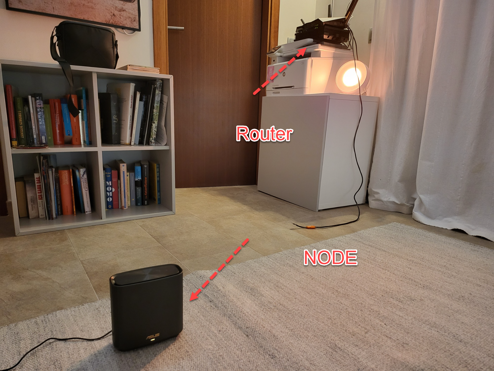

Habe jetzt noch mal einen NODE direkt im gleichem Zimmer vom Router neu gekoppelt- und immer noch orang- da läuft was entschieden falsch.
Dann mal den Node per Netzwerkkabel direkt an den Router ... Das LED wechselt dann auf weiß-also alles in Ordnung.
Ich verstehe es nicht und es muss doch an irgendeiner vermurksten firmware oder einstellung liegen, wenn der NODE und Router im gleichen Zimmmer eine "sehr schwache" Verbindung anzeigt, oder? Wie ihr seht ist zwischen denen gerade mal 1m Distanz, und zwar ohne Vasen :)
Da kann ich Dinger auch gleich aus dem Fenster werfen , wenn die Distanz nicht mal schaffen.. War aber alles in Ordnung bis sich das System mal aufgehängt hat und ich die nodes neu verbunden habe... seitdem habe ich das Problem.

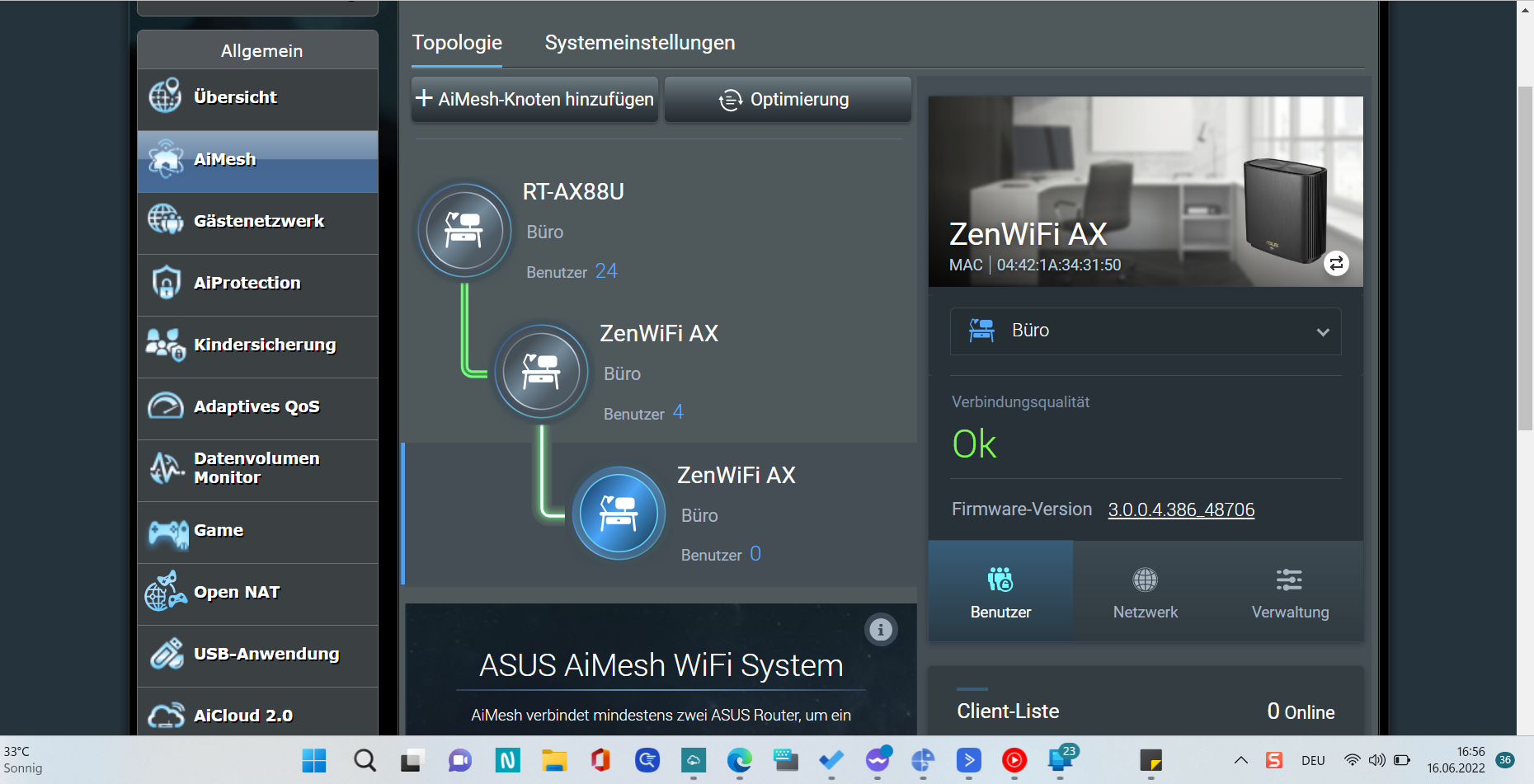

Problem scheint aufs erste gelöst zu sein. Asus Support am Telefon hat geholfen. Auch wenn die anzeige nicht stimmt.. Es hängt kein Node per kabel irgendwo dran..
Die Lösung war ein Hard Reset während der Node am Router hängt...
Vorher den Node ganz aus dem System löschen- danach ging alles auf grün.. Strange..
SaxnPaule schrieb:
Und jetzt noch den ersten Node via WLAN verbinden. Dann sollte nur eine statt zwei grüne Linien zu sehen sein.
Passt ja auch so, oder? Ich denke das kann nicht schaden, wenn der 2. node auch über Netzwerkkabel verbudnen ist- hatte ganz vergessen das ich das Kabel unten noch hatte.
