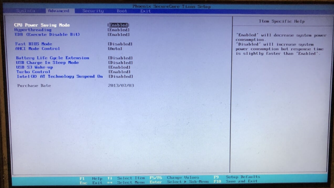

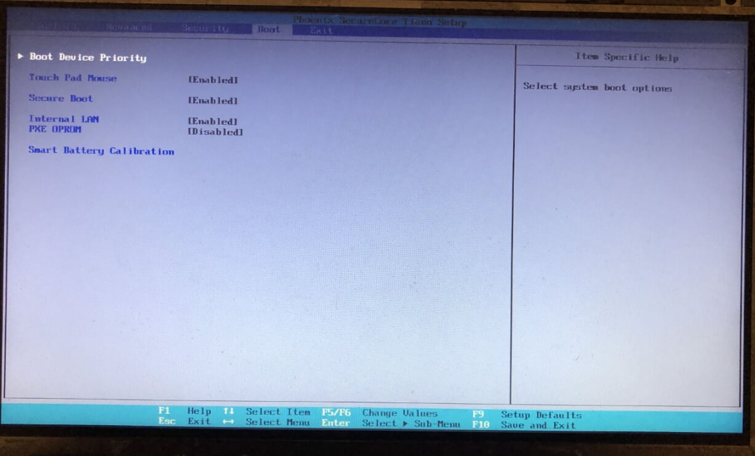

Bezüglich 1 habe ich zuerst überlegt das Netzkabel schaltbar zu machen, das BIOS des Laptop erlaubt aber glaube ich kein "Power on AC":
Was ich dort sehe ist "USB S3 wake-up". Verstehe ich es richtig, dass der PC dann bei einer USB Aktivität erwacht? Die Frage ist nur, ob das lediglich beim Standby Modus klappt oder auch wenn der PC komplett aus ist?
Könnte man dann eventuell einen solchen Schalter benutzen?

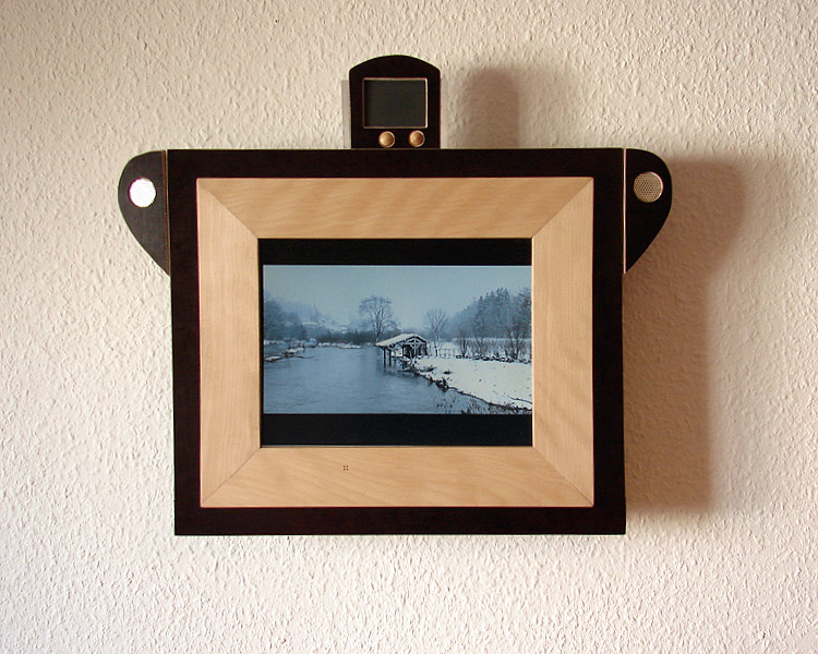

Also an der Wand montiert ist es eher wie DigitalerBilderRahmen mit extra EingabeMöglichkeit. 13Zoll ist für die Wand auch etwas klein. Touchmonitore zb von KassenSystemen oder Terminals gibts für kleines Geld. Oder besser ein alter TV. TouchScreenScheiben gibts ab 2,70€ wo man sich aber noch passende Controller bauen oder besorgen musst.

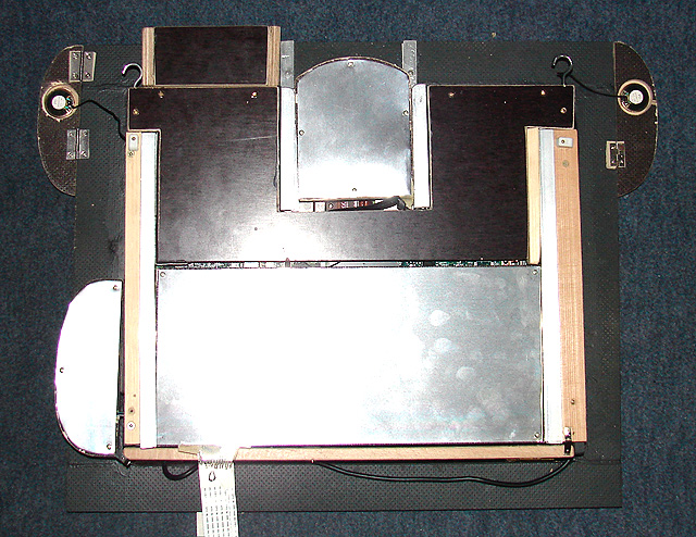

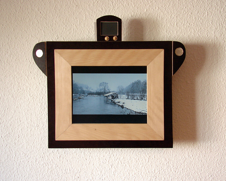

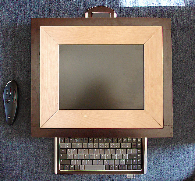

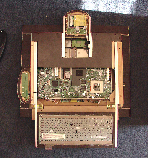

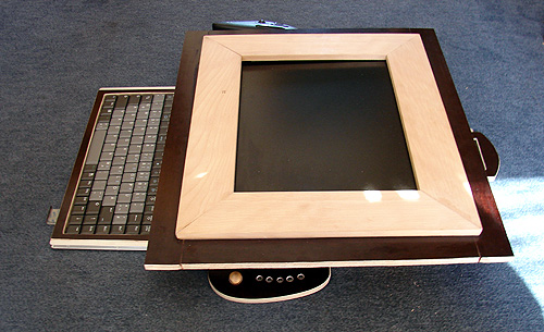

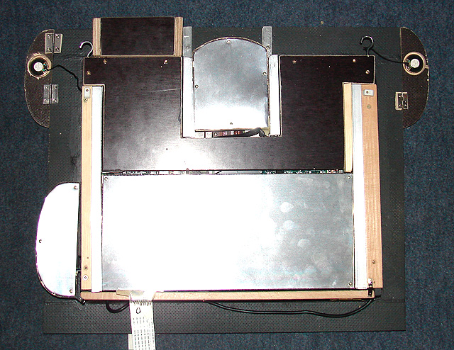

So ein Projekt hab ich vor 15Jahren mal umgesetzt noch mit Celeron300 Noti. (und ohne Touch )
Mainboard hintern Display,
Tastatur nach unten zum Ausziehen, Touchpad nach oben zum Ausziehen.
Hat bis auf die origi. Tastaturkabel-Verlängerung hat der Rest auch gut funktioniert.
.. gibt ja bluetooth Keyboards bzw ScreenTastatur.
Ein Terminal-Touchscreen ( ohne Display ) mit USB Controller hab ich auch noch rumliegen. Aber 15oder 17Zoll...
falls du brauchst.

Mal als Beispiel

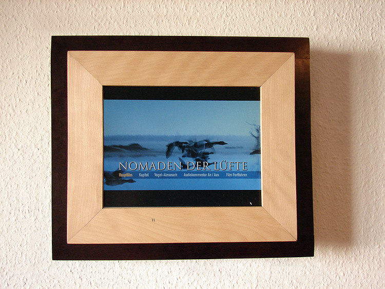

hatte eben damals kein Touchscreen,
großer Rand war auch um die Bedienelemente und eingesteckten USB-Geräte abzudecken:
digiframe-3d.jpgnomaden1.jpgnomaden2.jpgvorn_oiffen.jpgvorn_seite.jpghinten_offen.jpghinten-alu-lsp.jpg
Original war's mal ein Gericom bzw Kapok ( Clevo )
Laptop-Kandidaten um mal wieder sowas umzusetzen, hätte ich auch noch einige da,
aber bei den heutigen Handys ist nicht wirklich mehr Bedarf an sowas...
Reaktionen: Queediab, Pheodor und I'm unknown
Wow das sieht ja richtig gut aus.

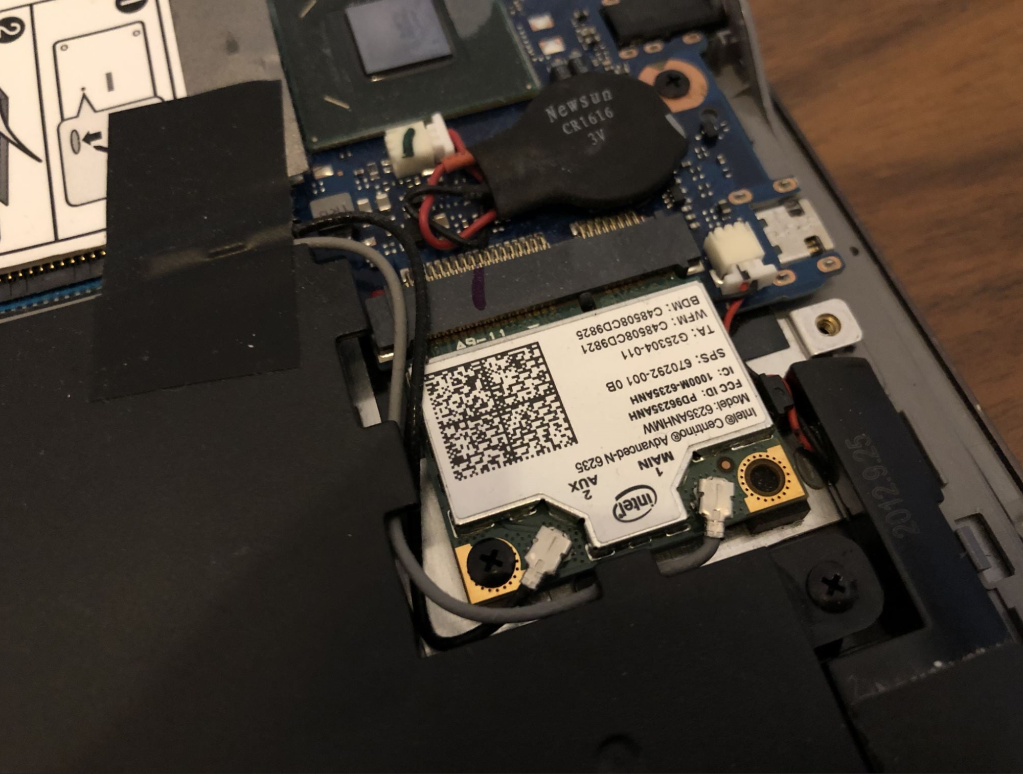

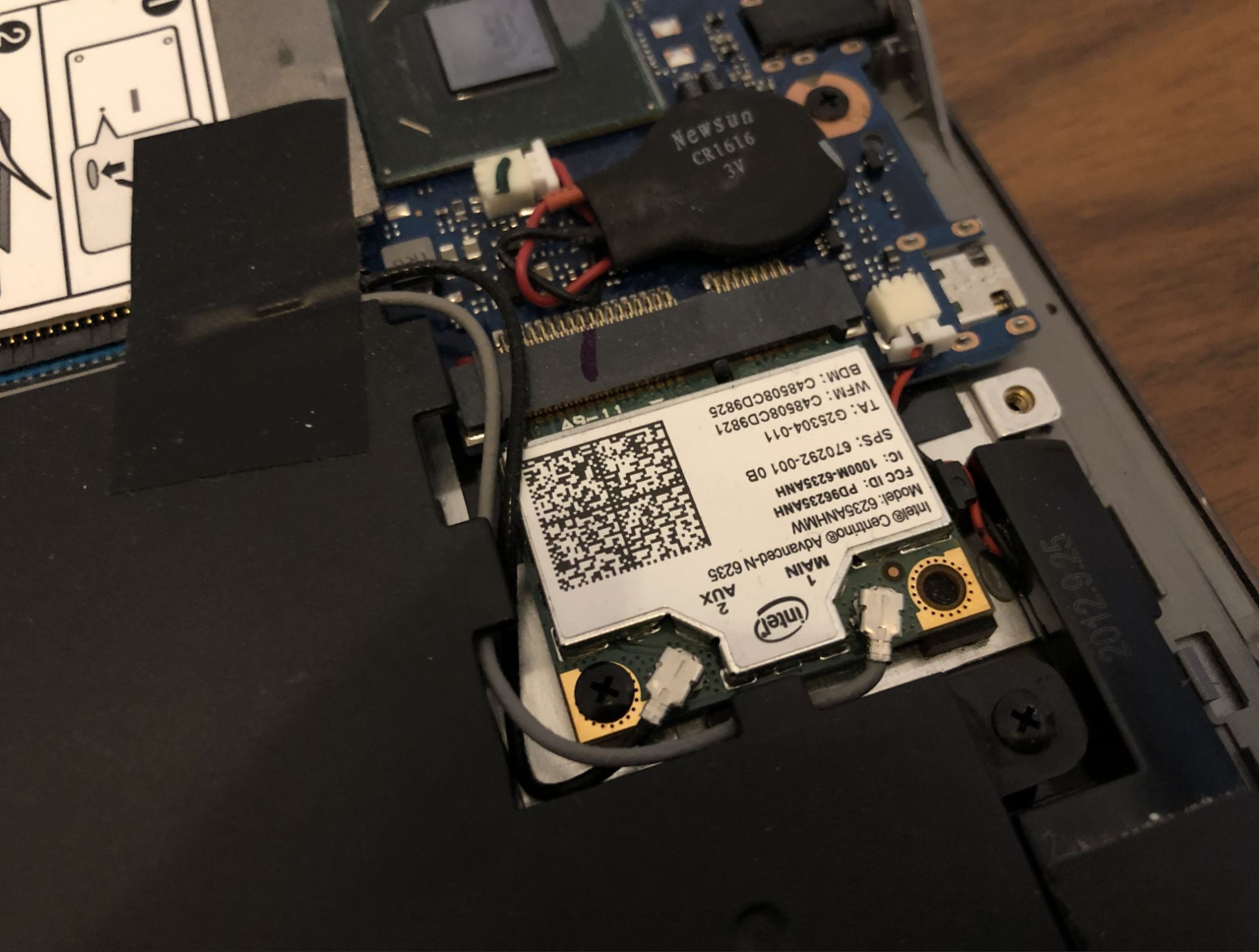

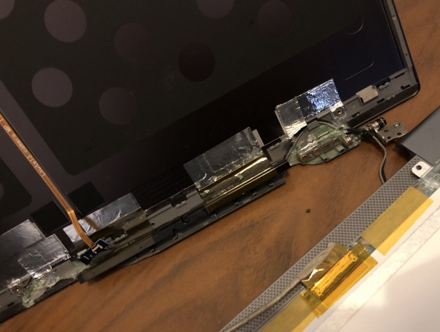

Ich bin beim Auseinanderbauen auf folgendes Kabel am Prozessor gestoßen:
Das wird der Wakeup Sensor für das Aufklapen des Notebooks sein, oder?
Kann man den eventuell für einen externen Einschalter Zweck entfremden?
Falls du das graue und schwarze Kabel meinst: Das sind die WLAN-Antennen!
Jo, direkt neben der CPU = CMOS-Batterie-Anschluß und die eingeschrumpfte Knopfzelle sieht man ja
rechts Lautsprecher mit schwarzer Box
und am WLan-Modul sind Grau und Schwarz die Antennenkabel.
WLan-Antennen sind nur Stückchen Blech oder gar nur Metallfolie welche dann im DisplayCover/-Deckel angebracht sind.
Das ist auch nicht dein Prozessor sondern das W-Lan-Modul mit den dazugehörigen Antennenkabeln ;)
Jap, schwarz-graue meinte ich. Ich hab nur Intel gelesen und an Prozessor gedacht :D
