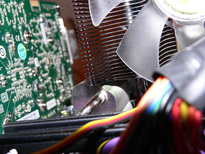

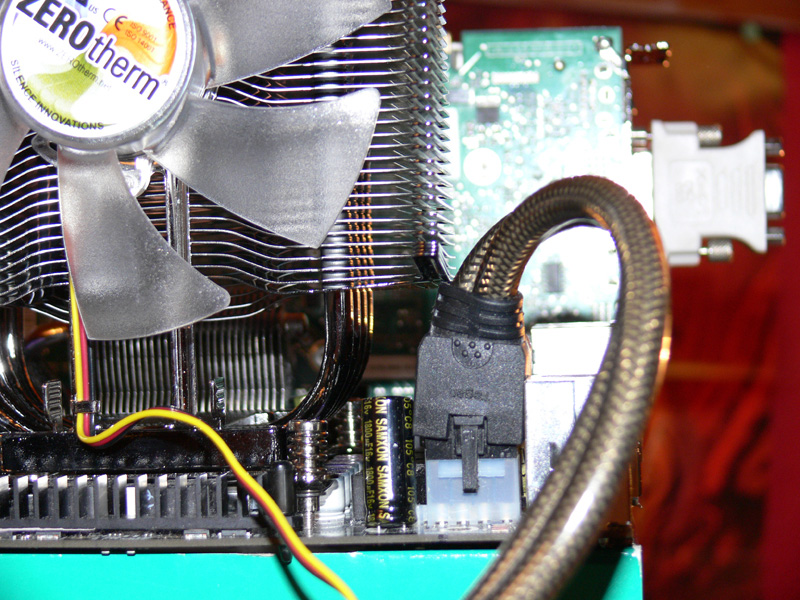

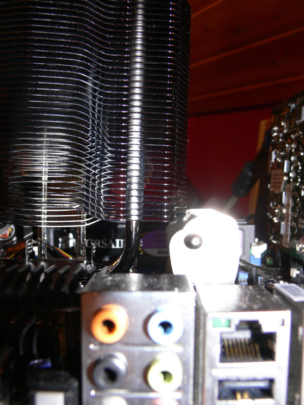

Ich wollte es eigentlich wie auf den Bildern im Artikel zu sehen ist anbringen, jedoch Erstaunlicherweise schlagen die Lamellen schon sofort beim anlegen der Position an den Passiv Kühler des Mainboards an, was ich auf den Bildern des Artikels nicht sehen konnte.
(Ich hab mehrmals versucht die Position des Kühlers zu wechseln aber anscheinend geht nur die Position an der, der Lüfter in richtung Netzteil zeigt. - Ich kann gerne ein paar Bilder hochladen, evtl überseh ich auch nur irgendwas)

Und Ja, lad mal die pics hoch.
Also ich bin mit meinen Nerven echt am Ende angelangt. ;)

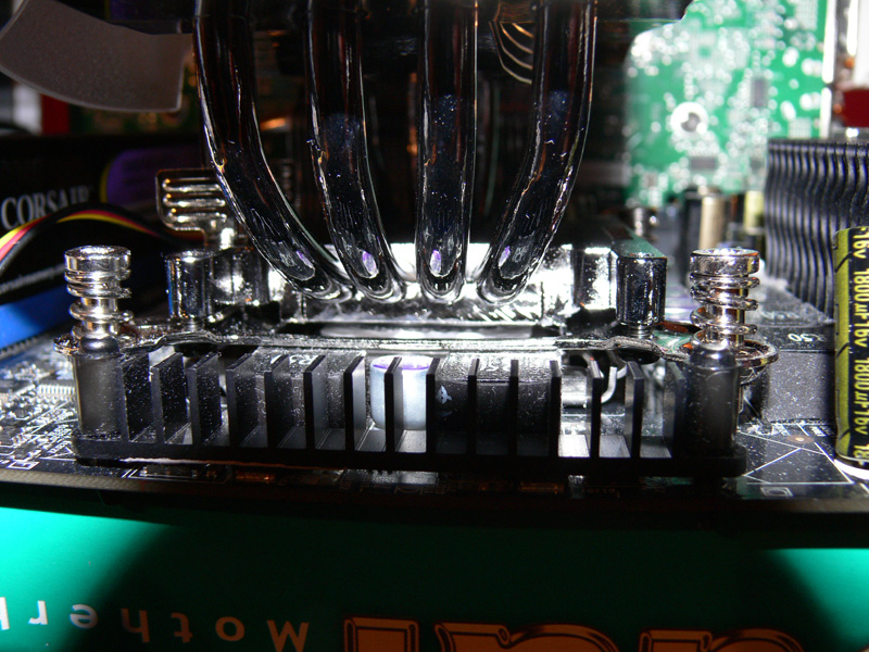

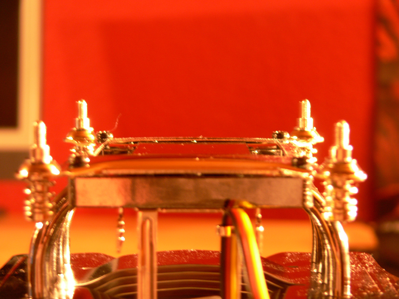

Ich hab euch jetzt mal n paar Fotos hochgeladen.
(nicht eingebaut nur draufgesetzt)
@MartinE
musstest du die Lamellen etwas verbiegen um den CPU-Kühler zu montieren?
- Beim letzten Bild macht mich der Abstand von der Kühlerplatine zu der Halterung etwas stutzig , ist das normal ? Ich habe versucht die Schrauben zu lockern/anzuziehen damit der Abstand etwas geringer ausfällt.
Meiner Meinung nach ist das der Grund warum er den CPU selber nicht berührt, mal abgesehen von dem Platzverhältnissen im Board selber mit denen ich zu kämpfen habe.
*Edit*
Ich habe die Halterung nochmal komplett abgebaut und mir es nochmal genau angeschaut ... und siehe da die Halterung kann auch noch andersherum Montiert werden damit die Kühlerplatine hervorschaut und nicht die Halterung!
Ich werde jetzt die WLP nochmals auftragen und dann bescheid geben ob es nun endlich geklappt hat. ;)

ja, der Kühler liegt minimal auf dem Passivkühler des NB auf, aber das ist doch kein Problem ... beim Festziehen der Schrauben biegen sich die Lamellen um vieleicht einen millimeter nach oben und gut.
