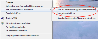

Sicher das die GT750M aktiv ist ?
Starte das Spiel mal mit der rechten Maustaste und folge dem Bild:
ja die GPU ist aufjedenfall aktiv.. Ich glaube es liegt am Prozzi..
