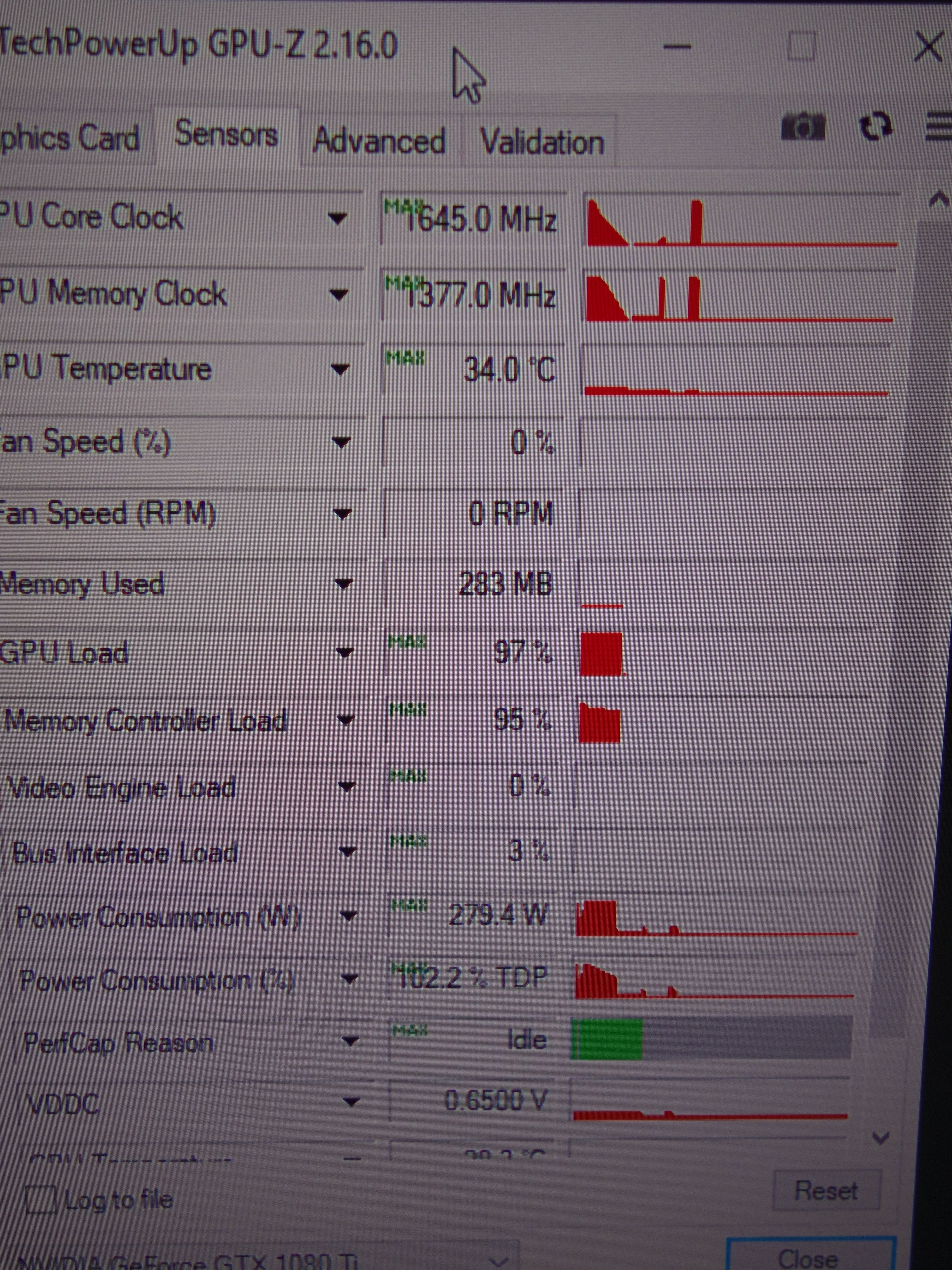

CPU und GPU wassergekühlt, Temps bisher die höchsten CPU 55 Grad, GPU 34
Grad da sie ja nach dem Umbau noch nie unter voller Last lief. Vorher mit Luftkühler 75 Grad oder so.
