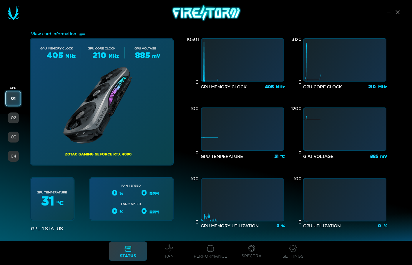

Meine macht im Idle sonst auch keinen Mucks... aber alle paar Minuten kommt so ein "Rasseln"... ich habe gerade mal Firestorm installiert und nebenbei gemerkt, das sich die Lüfter doch drehen... obwohl aber nichts läuft! Die "rasseln" kurz auf und dann ist wieder alles ruhig... das passiert aber echt alle paar Minuten und das kenne ich von keiner anderen Karte, die ich bisher hatte. Wenn ich sonst im Idle war, war Zappenduster bei den Lüftern! Jetzt allerdings melden sie sich alle paar Minuten mit ca 1200RPM... beim zocken höre ich dieses Geräusch nicht, dort hört man sonst nur die Lüfter...

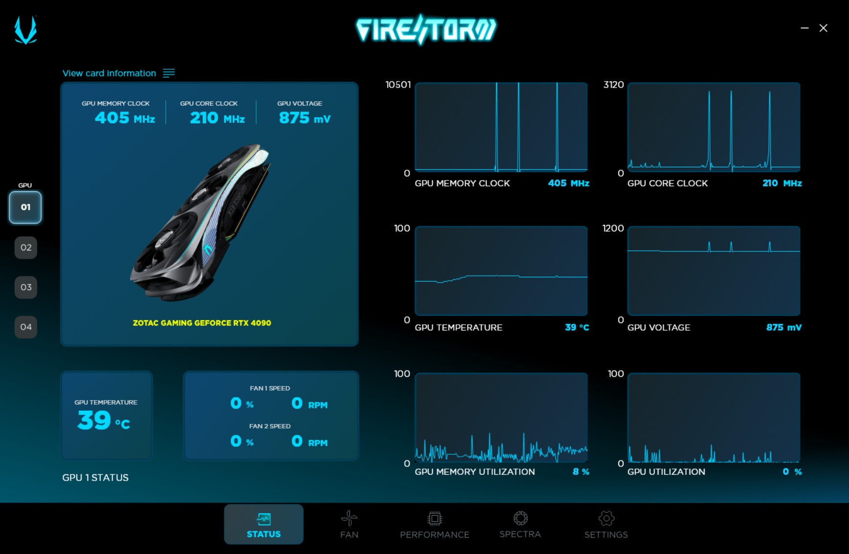

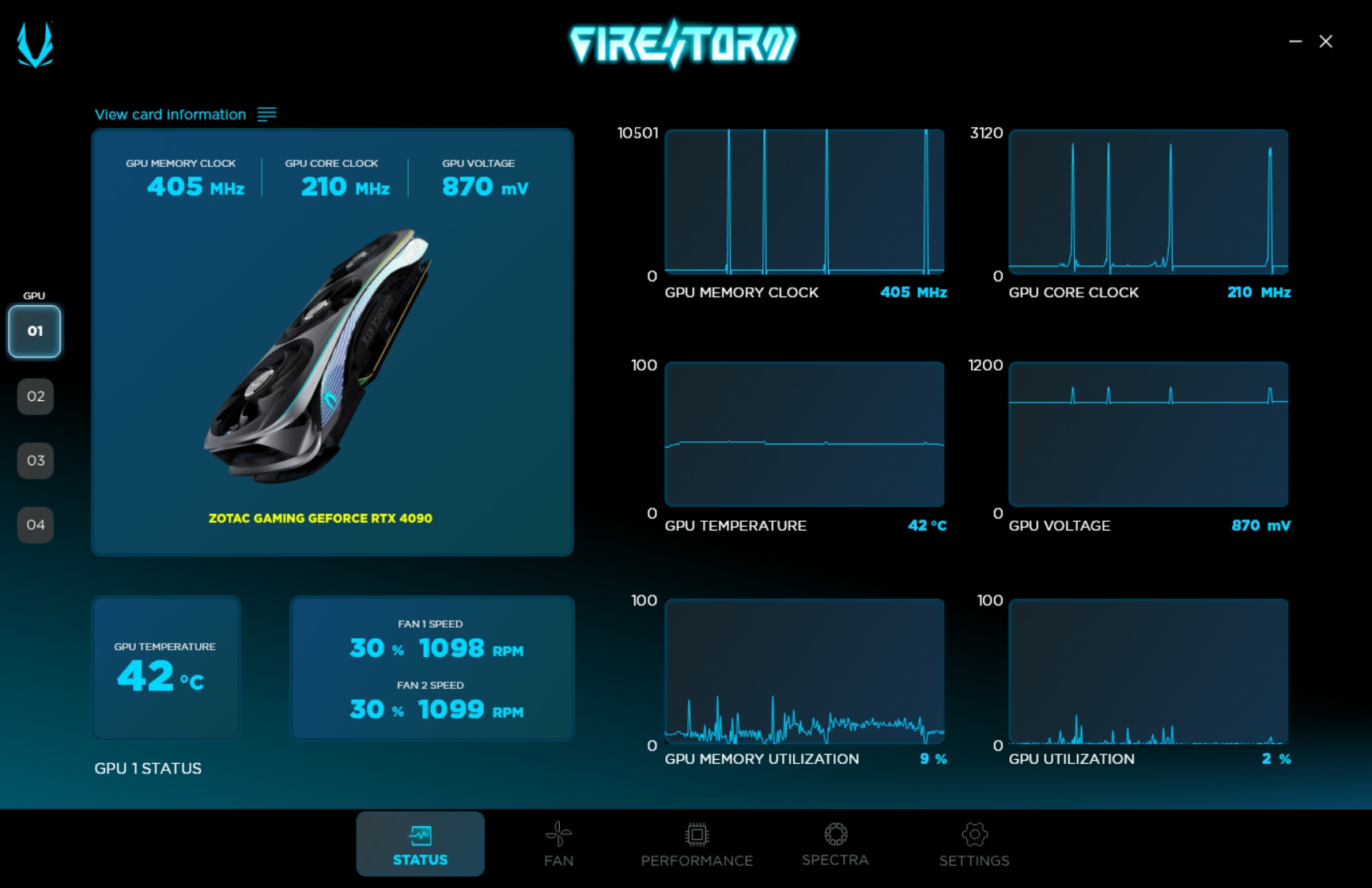

Gibts denn eine Temperaturschwelle bei welcher die Lüfter anlaufen? Siehste ja gut im Firestorm Tool.
Wenn ich den PC starte, liegt die Temp bei ca 38 grad... mit der Zeit erhöht sie sich auf max 45 grad, bleibt dort stabil und ohne aktiven Lüfter und dann nach ein paar Minuten gehen die Lüfter kurz an, die Temp sinkt wieder auf 38 und das Spiel geht von vorne los...
Hmm, sind immerhin fast 15 Grad mehr. Also entweder ist es in deinem Gehäuse sehr warm oder der Kühler der Karte funktioniert nicht optimal.
Reaktionen: 1Scavanger1
Das mit der Wärme scheint irgendwie Sinn zu ergeben und das obwohl ich bis zur 4090 immer ein kühlen Tower hatte. Weder bei der 3080, noch bei der 4080 hatte ich solche Probleme... lasse gerade mal die Towerlüfter schneller als sonst drehen und die Karte bleibt bei 40 grad stabil... nutze derzeit den beQuiet Silent Base 802... habe hier aber noch einen Dark Base Pro 900 zu stehen mit besseren Lüftern. Obwohl ich fast keine Lust habe, alles umzubauen^^
