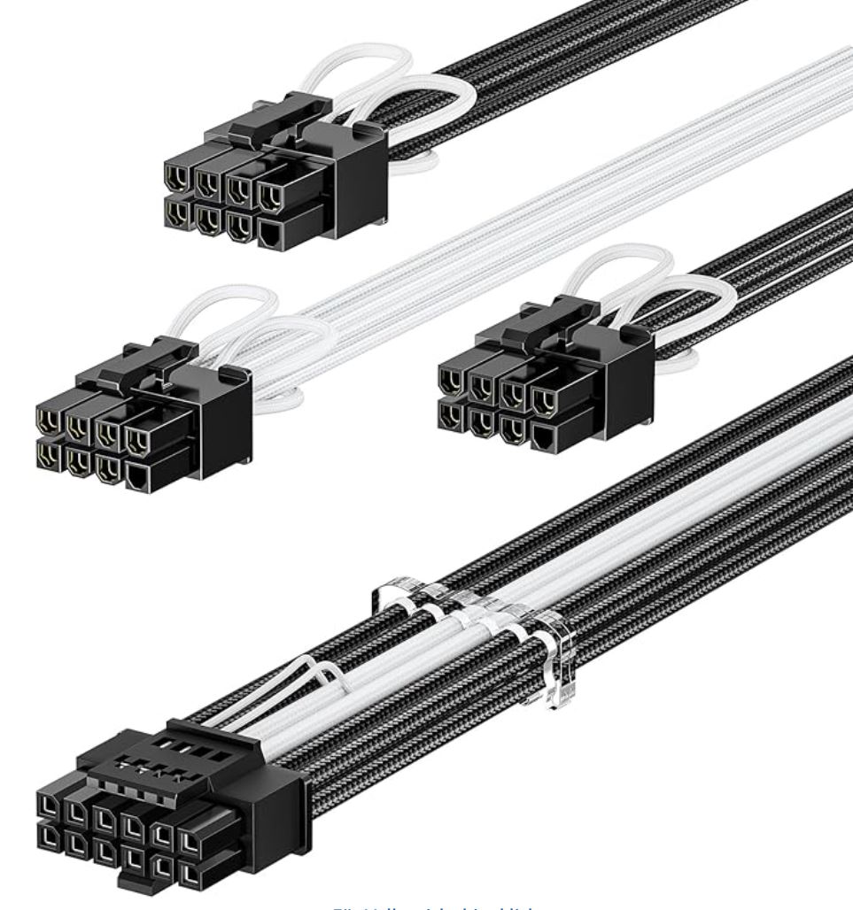

...ich habe ein 3x 8pin auf 16pin High Power nun habe ich gesehen das ein 2x8pin auf 16pin High Power Adapter Kabel bei liegt.
Kann ich jetzt das 3x8 pin Trotzdem verwenden da da die Audsplittung der 600w nicht 2x300 beträgt sondern 3x200, oder machst ich mir die Karte kaputt , meine recherche ergab da sehr wiedersprüchliges
Wie kommst du auf 2x 300 Watt bzw. 3x 200 Watt?
Recherchiere doch mal, wie viel Strom laut PCI-SIG bzw. ATX-Standard über einen einzelnen 6+2-Strang laufen darf. Achtung, Spoiler: 150 Watt.
Du hast nun also die Wahl, der Karte maximal 375 Watt oder 525 Watt (laut Spezifikation und vorausgesetzt, dein Netzteil kann es liefern) bereitzustellen.
Die zusätzlichen 75 Watt kommen übrigens (ebenfalls max. spezifiziert) vom PCIe Slot (voll angebundene 16 Lanes).
Wenn dein Netzteil es hergibt und alle Stecker und Adapter vorhanden und kompatibel sind, spricht nichts gegen die 3er Variante, aber auch mit "nur" zwei Steckern würde es nie zu Problemen kommen und evtl. lassen sich die Kabel so auch leichter verlegen.
Wenn der Hersteller der Karte schon "nur" ein 2x 6+2-Adapterkabel beilegt, wird er sich gewiss etwas dabei gedacht haben. Laut Nvidia-Specs zieht eine RTX 5070 Ti zudem maximal 300 Watt.

danke erst einmal für die Antwort
Das mit der Wattzahl war nur hergeleitet da am 16pin HPoWer max 600 Watt anliegen und auf die Stränge gerechnet ob nun 2 oder 3 .
Das die Karte das nicht zieht war mir bewusst , jedoch die Frage ob nun 2x oder 3x 8pin wurde bei der Recherche nicht so ganz klar da gesagt wurde das es geht und dann wiederrum das man ein 2er nutzen sollte .
Da die Karte vor dem Kauf mal mit 3er Adapter und dann auch wieder mit 2er adapter gezeigt wurde bei verschiedenen Anbietern habe ich mir dann dieses hier gekauft und jetzt stellte sich eben herraus das bei meiner ein 2x8pin Adapter bei liegt da ich aber vermeiden will ein Adapter zu nutzen ist jetzt eben die Frage ob es nun auch mit dem 3er funktioniert oder ob das jetzt für die "Katz" ist . Das Netzteil Corsair RM 850x biete ja die Möglichkeit 3x8pin anzuschliessen
Und Zotac ist der Meinung, als Inverkehrbringer, dass 2x PCIe auf 12VHPWR ausreicht. Bei spezifizierten 300 Watt kann man das durchaus nachvollziehen.
Reaktionen: Micke
Ok , ausreicht heißt dann aber nicht das das 3x8pin verkehrt ist somit könnte ich das Kabel nutzen , den "ausreicht" klingt nach minimum so das die Karte läuft.
Deshalb frage ich nochmal kann man das 3x8pin nutzen oder nicht
Ja, kannst du. "Sicherer" wird es aber nicht. Du hast dadurch keinen Vorteil.
Reaktionen: DJMadMax, Aduasen und Moe123
Der Witz an dem neuen Stecker sind die Sense Pins, die entsprechend kodiert sind und der Grafikkarte sagen, dass sie mit dieser Versorgung nur 300, 450 oder 600W ziehen dürfen.
Wenn du nur 2 8Pin als Versorgung am Kabel hast, sind die Sense Pins entsprechend für 300W kodiert.
Zusammen mit der PCIe Versorgung reicht das auch für eine 5070Ti mit ihren knapp über 300W.
Du kannst das Kabel mit 2 8Pin PCIe auch auf einer 5090OC nutzen, die wird durch die Sense Pins halt auf eine niedrigere Max TDP gedrosselt.
