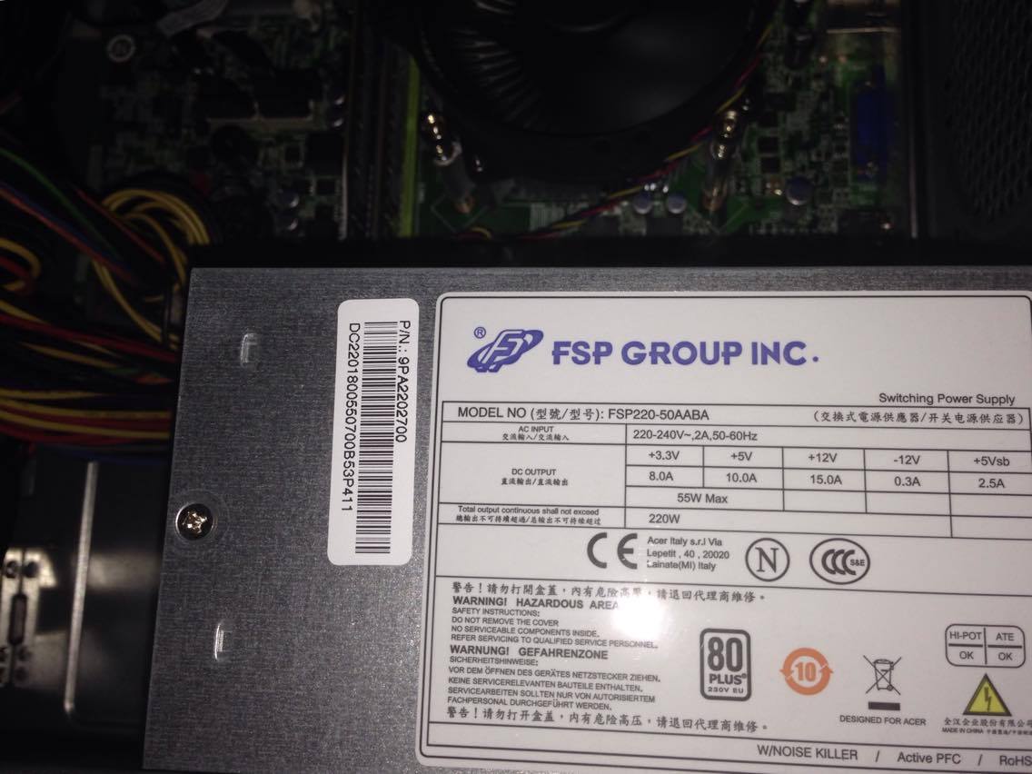

Budet 200-300€, allerdings schwaches Netzteil + wenig Platz im Gehäuse
Was für ein Netzteil hast du denn ? Und welche CPU ?
Eventuell reichts ja auch für ne GTX 1060 oder RX 480
i7-4790 3.6Ghz
Und vor allem leider nur 16cm Platz
Hmm, scheint sich um ein 250W Netzteil zu handeln das aber nur mit max 220W belasted werden sollte.
Da ist in Kombination mit dem i7 4790 echt nurnoch Luft für ne GTX 1050ti
cryptactoune schrieb:
i7-4790 3.6Ghz
Auf der +12V hast etwa 180W zur Verfügung. Wenn du noch 0,9cm in der Länge Platz hast, würde ich mit ner 1060 versuchen.

Für ne 1060 scheitert es schon an den Steckern, OC Modelle verbrauchen dann auch gleich mal noch mehr und auf 12V sind es trotzdem nur 180W, also nix mit 1060, auch nicht mit dem B8 ohne jeglichen Grakastecker oder dem Seasonic, welches nicht mal ATX-Form hat.
Es ist ein FSP OEM Netzteil. Die haben in meiner Erfahrung nie wirklich Probleme gemacht wenn man auch mal 10-20W drüber war.
Effizienzwunder bringt eine 80+ 230V Einheit eh nie.
Definitiv eine 1050Ti oder wenn Platz da ist eine 1060 möglichst mit 6GB. Das weiß man bei den OEM Mühlen leider nie mit dem Platz.
