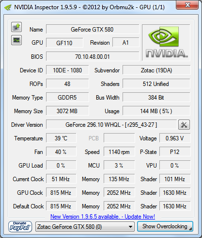

Da ich schon länger Probleme beim DX11-Modus bei meiner oben genannten Grafikkarte habe, wurde mir des öfteren geraten meine Spanung zu erhöhen.
Da ich aber auf dem Gebiet ein realtiver Neuling bin, wollte ich lieber vorher nachfragen, bevor ich die Grafikkarte beschädige.
Das Problem bei Spielen mit DX-11-Modus ist, dass ich nach unterschiedlicher Zeit Grafikfehler bekomme. Sprich, das Bild friert ein und ich sehe viele grüne Kästchen. Dann hiflt nur noch auf den Desktop zurückkehren und Spiel per Taskmanager schließen.
Nun wollte ich wissen, auf welche Spannung / Taktfrequenz ich meine Grafikkarte stellen sollte, um dem eventuell entgegenzuwirken?
Im Anhang habe ich einen Screen mit den aktuellen Einstellungen der Grafikkarte hochgeladen. Ich hoffe, dass das Programm auch dafür geeignet ist? Wenn nicht bitte ein anderes Programm benennen.
Vielen Dank im voraus!
mfG mds51

Welche Spannung liegt dann unter Volllast an ? Kannst Du mit dem MSI Afterburner ablesen. Senke mal den Chiptakt auf 750 MHz und kontrolliere ob die Probleme immer noch da sind aber installiere erst mal einen neuen Treiber. 296.10 Läuft bei mir wunderbar ( habe aber eine Zotac GTX 480 AMP )

Referenztakt ist 772,1544,2004 und soso man kann eine OC Karte ab Werk nicht zurücksetzen ?
Alles Gerüchte^^ man nehme MSI Afterburner und erstelle ein Profil, man siehe da ? geht doch !
