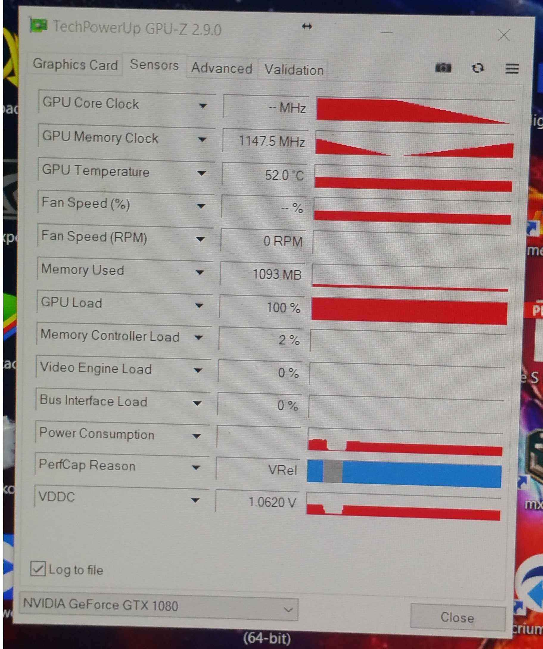

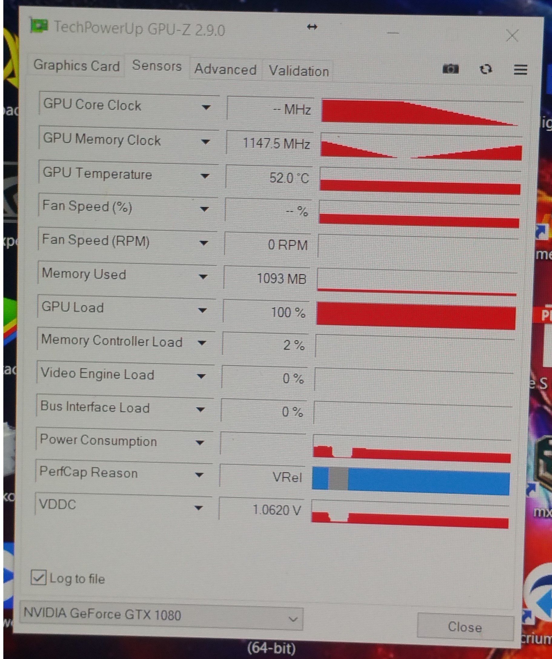

Anbei ein Screenshot der Anzeige in GPU-Z nach Start des Stresstests.

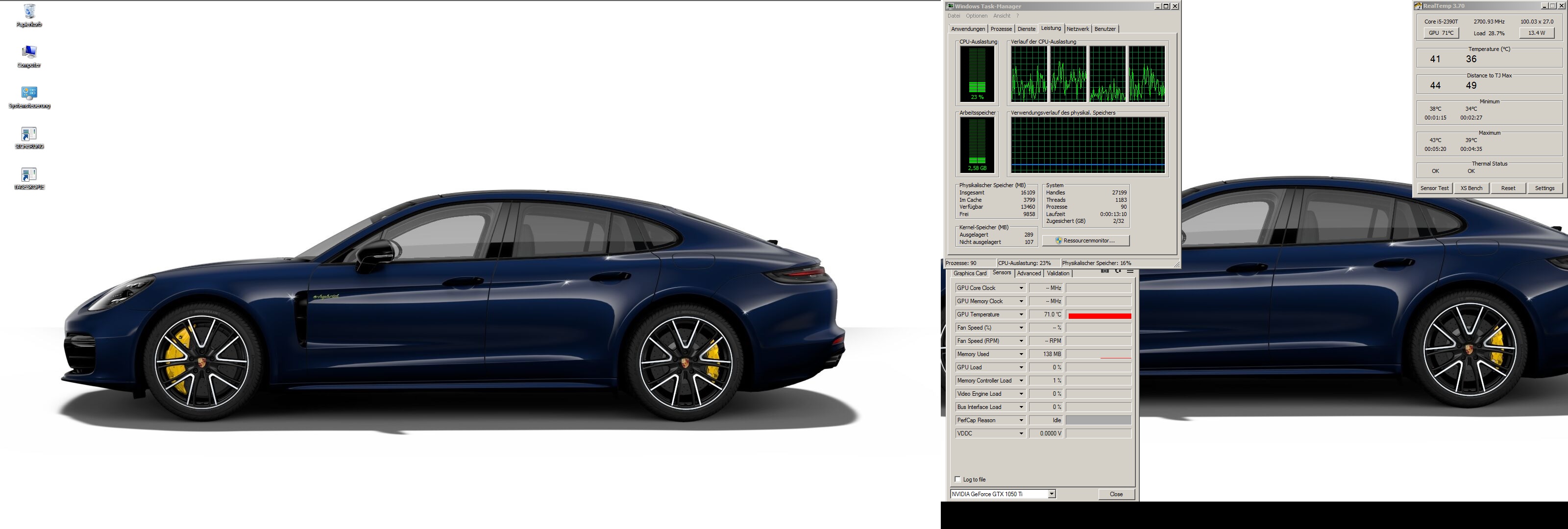

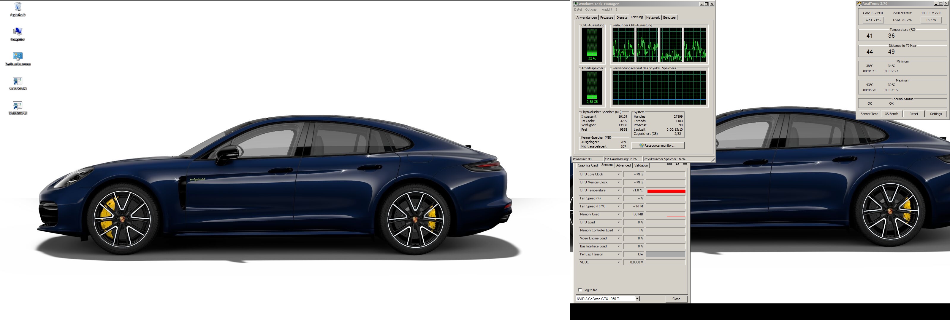

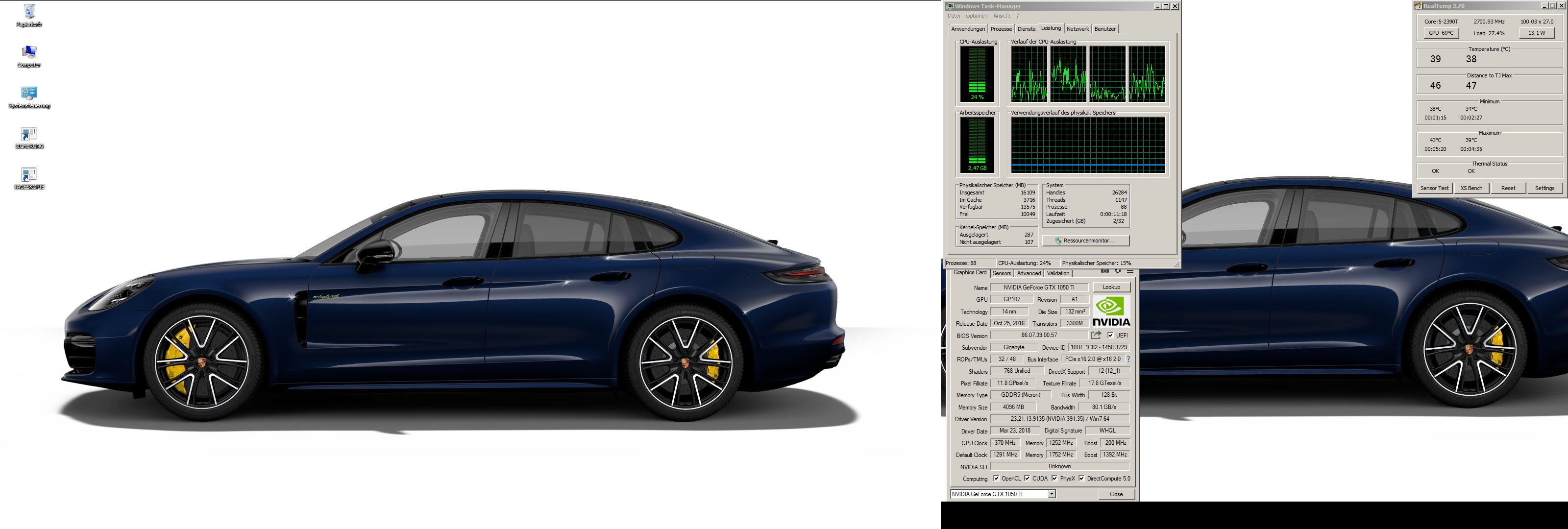

Könnte auch an der GPU-Treiberversion liegen. Bei mir sah der GPU-Z-Screen ähnlich aus (Treiberversion 391.35). Im ersten Bild auf den GPU-Takt und den Boost achten. Das zweite Bild sollte für sich sprechen.
Oder auch mal nach defekten USB-Geräten suchen.
Bei mir verschwand das Problem nach dem Austausch eines defekten USB-TV-Sticks und der Installation der Treiberversion 397.64. Woran es genau gelegen hat, kann ich nicht sagen.
