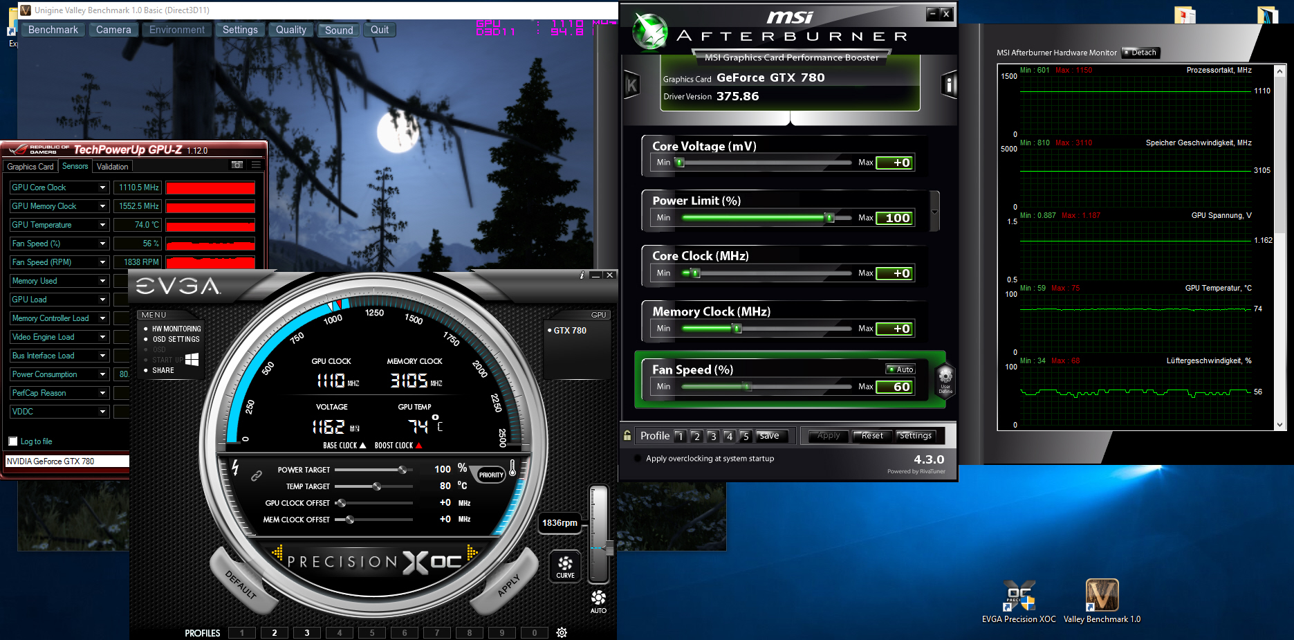

Ich nutze eine Zotac GTX 780 AMP welche standardmäßig mit Core Clock 1.006MHz (Boost 1.059) und Memory Clock 3.105MHz läuft. Ich habe Afterburner 4.3.0 und EVGA Precision X 6.0.9 installiert, mit welchen ich auch bereits diverse OC Einstellungen angetestet habe.
Was mich aktuell wundert ist, dass obwohl ich bei beiden Programmen wieder auf Default-Werten bin und die Spannung auf +0V gestellt habe, meine Graka trotzdem noch mit 1.110MHz anstelle der 1.006MHz arbeitet. Woran kann das liegen bzw. welche Einstellung führt zu diesen Werten?? Im 2D Modus fällt die Karte auf ihre normalen 324/324 MHz zurück.
Bei den 1.110 MHz hängt sich nach ca 10min CoD Ghosts auf. Um die Karte auf normale Werte zu bringen muss ich nun bei der CoreClock Minuswerte einstellen. Eine Neuinstallation von Afterburner hat hieran nichts geändert.

Hab eben den 375.95 installiert. Karte taktet immer noch auf 1.110MHz anstelle der 1.006MHz. :mad:
Habt Ihr noch Ideen?

Hm... ist das echt so? In den Reviews (z.B. hier) hab ich meist von nem Boost von 1059MHz gelesen. Was macht es für nen Sinn, dass sich die Graka selbst auf 1110MHz übertaktet und dann Anwendungen abschmieren?
Macht es Sinn, hier die Spannung leicht zu steigern um Stabilität reinzubekommen?
@Chef: ich kann das BIOS-File leider nicht abspeichern. Sobald ich auf den grauen Pfeil klicke und Speichern unter anwähle freezed mein komplettes System! Ich nutze GPU-Z v 1.12.0 (ROG Version). Keine Ahnung warum. Das System läuft ansonsten komplett stabil - zumindest bis auf CoD Ghosts bei 1110MHz Core Clock.
