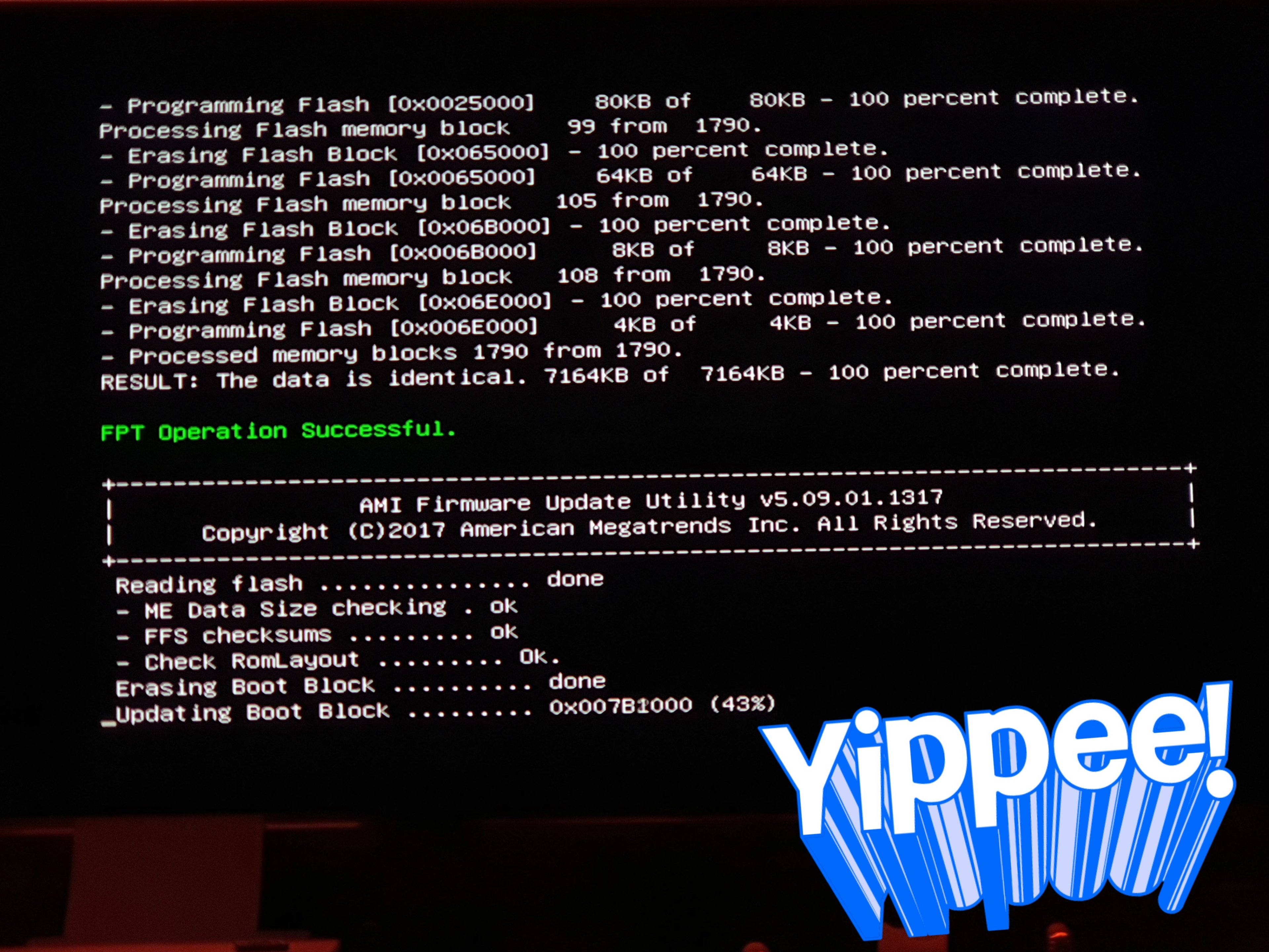

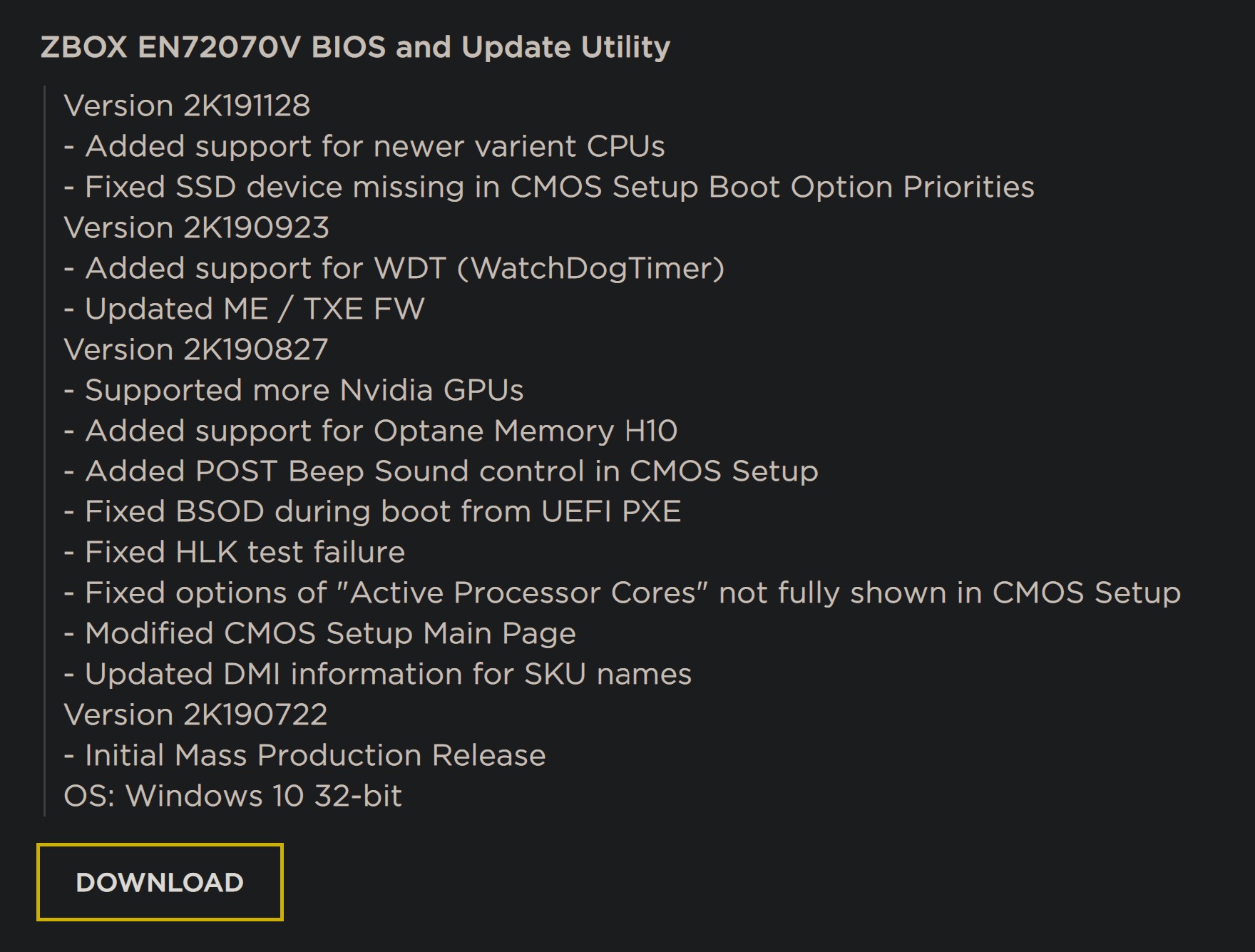

Hallo ich versuche schon 3 Std verzweifelt das Bios Update einzuspielen aber es geht nicht, ich komme nur bis zum 3 Punkt bzw. Punkt 4 kann ich nicht finden im Bios. Ich habe bei Boot Optionen nur den Windows Bootmanager mehr nicht. Kann mir jemand helfen? USB STick ist FAT32 und alle Daten wurden 1:1 auf den Stick kopiert.
Bei meinen Intel Nucs damals ging das sehr einfach, hier ist das total kompliziert.

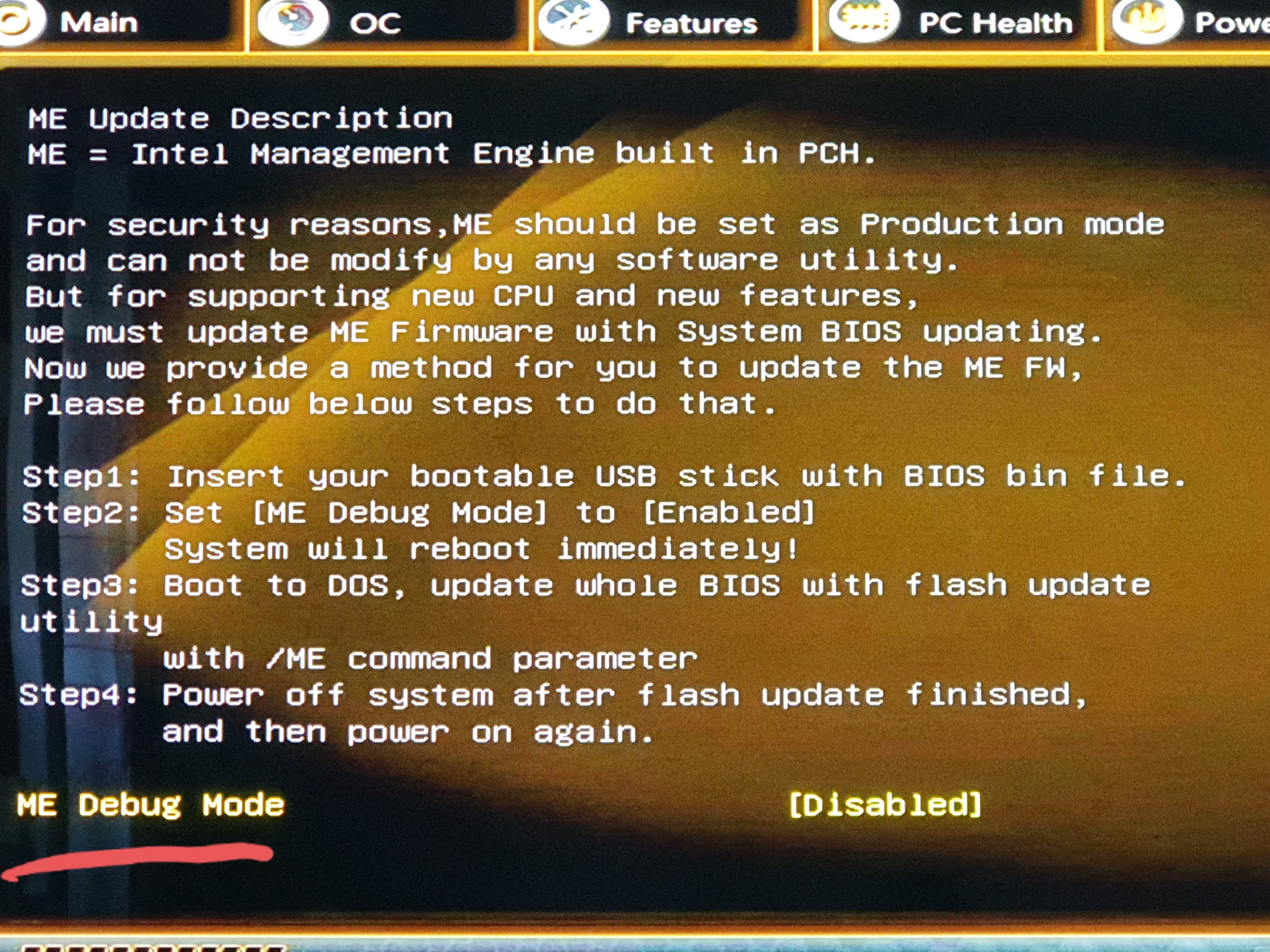

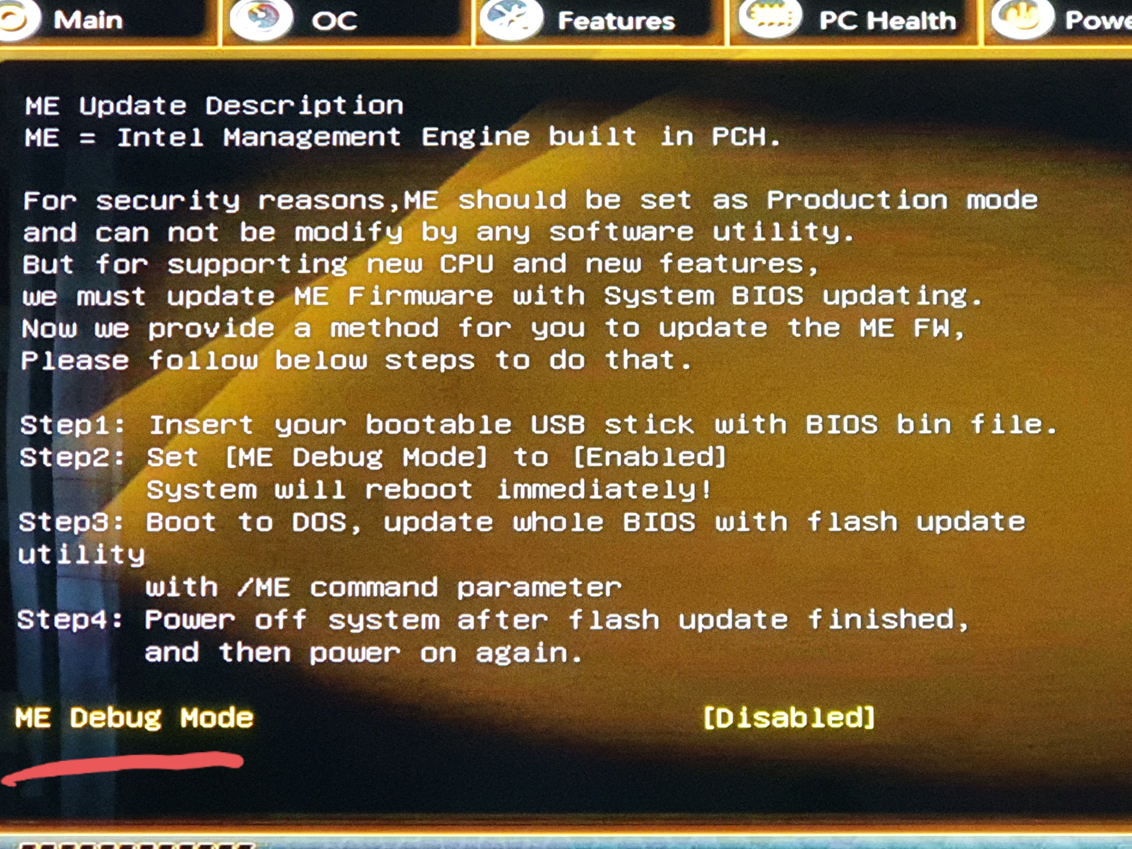

[6] Under the [Boot] options, scroll to "ME Update Control", press <Enter> to go to "ME Debug Mode" screen
[7] Press <Enter> to bring up the "ME Debug Mode" (Disable / Enable) selections
[8] Scroll to "Enable", then press <Enter>, PC will reboot automatically

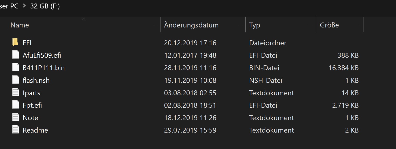

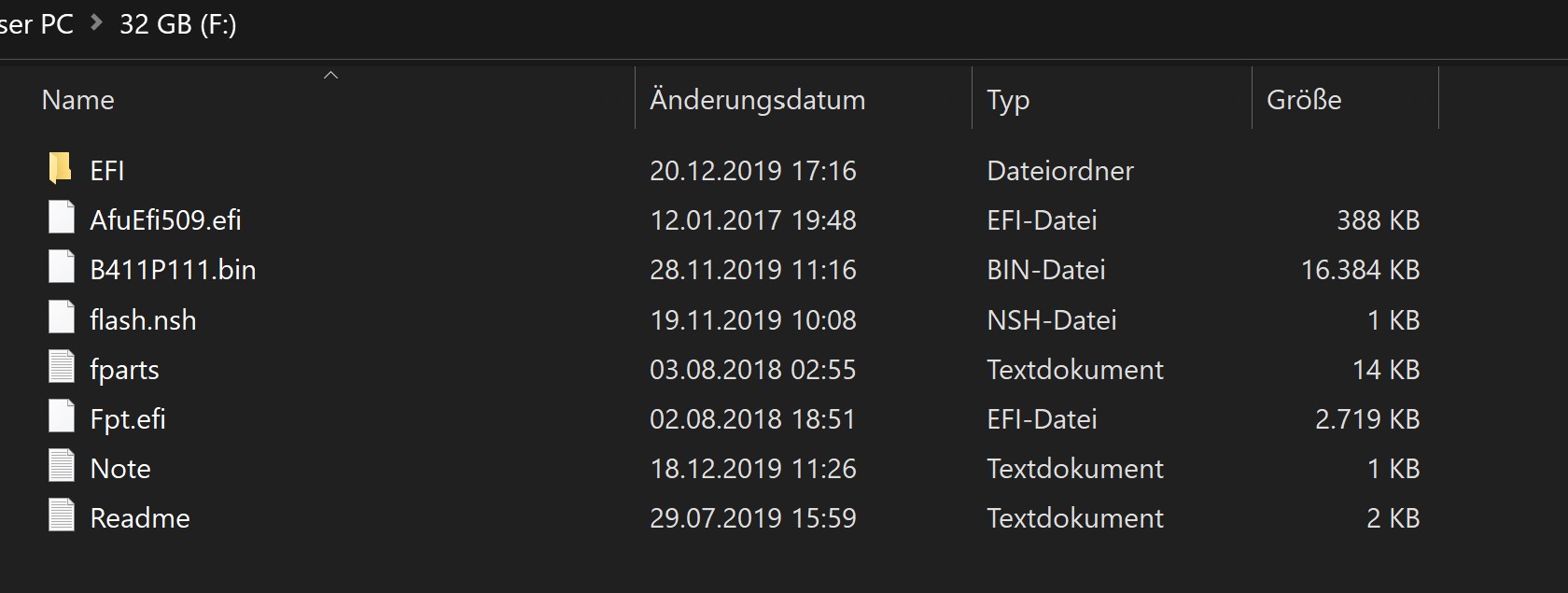

32GB FAT32 Dateien sind wie in der Anleitung rüberkopiert worden.
Hast du schon einen anderen USB Stick ausprobiert?

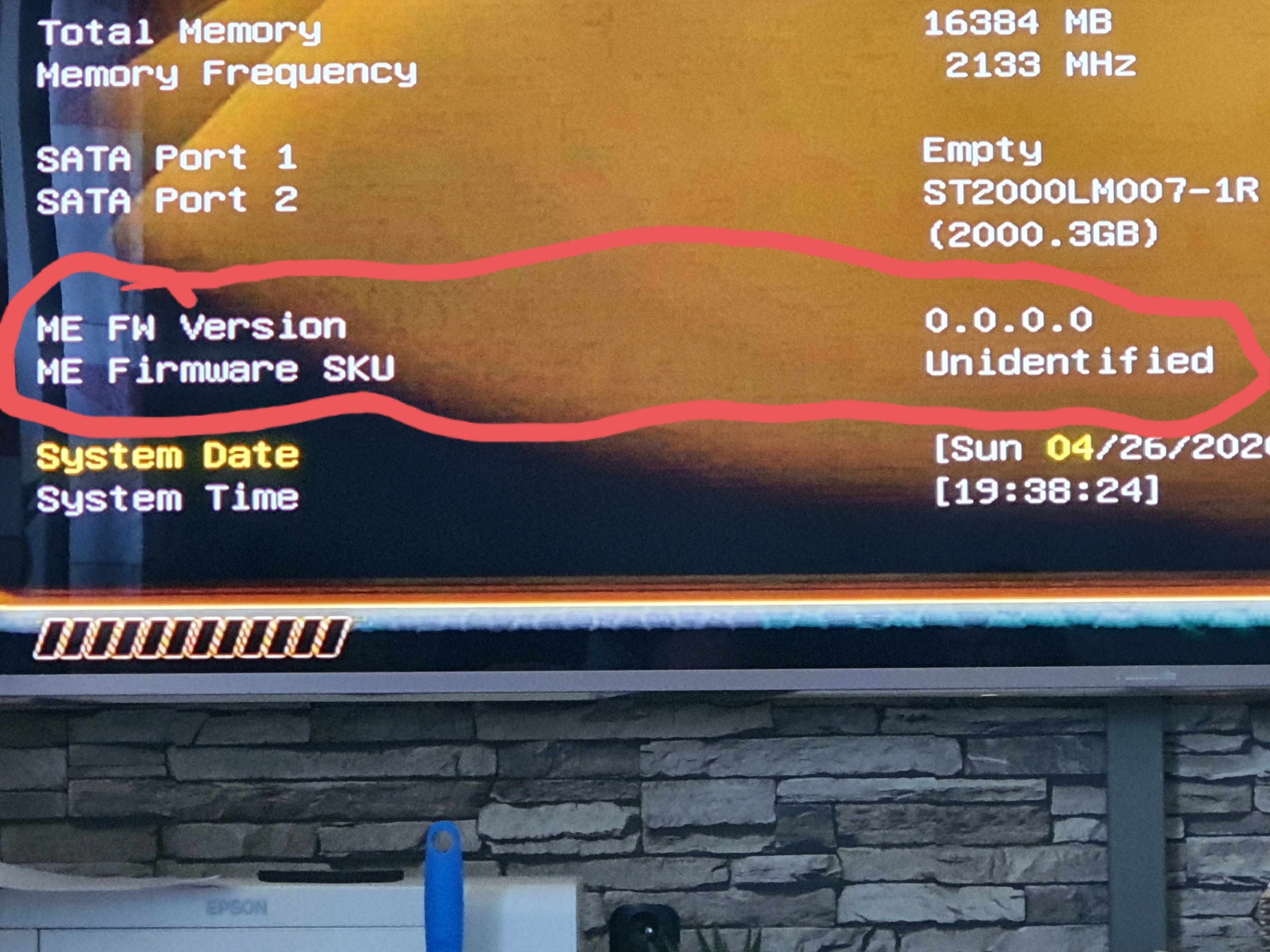

USB Einstellungen im BIOS überprüft
Anderen USB Port probiert?

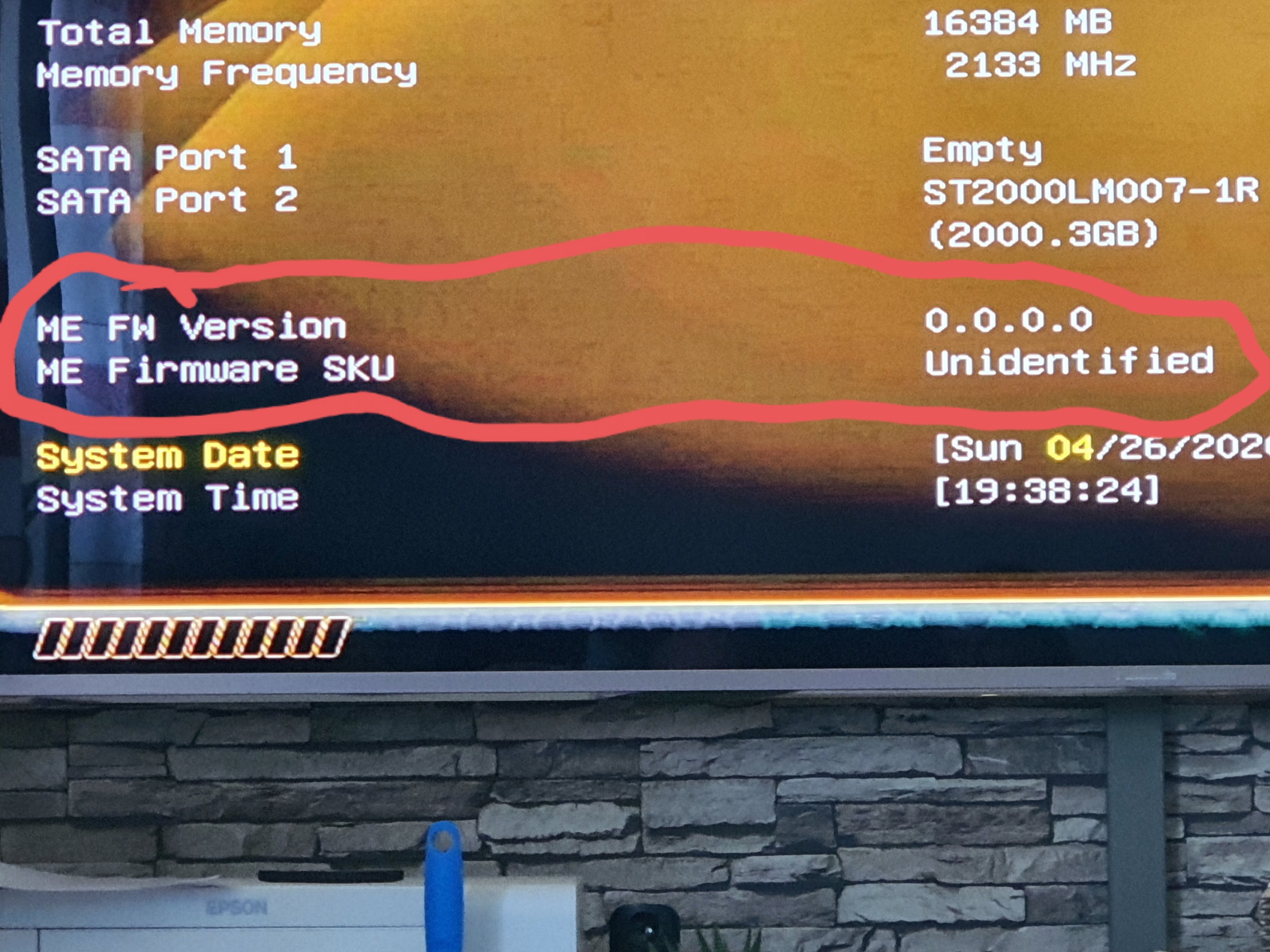

Mach mal ein Foto der, wenn möglich, anderen USB Einstellungen.

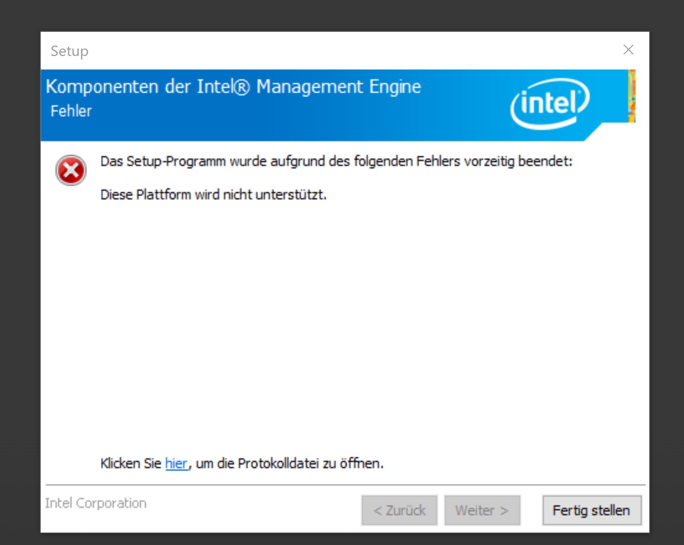

Ich probiere das mal aus, noch eine Frage ich versuche
ZBOX MAGNUS EN72070V Intel Management Engine (Win 10, 64bits )
1803.12.0.1093
OS: Windows 10 64-bit
Runterzuladen dann bekomme ich diese Meldung.
In der Log steht das, das hat wohl was mit dem Bios Update zu tun.
1803.12.0.1093

2020:04:26 18:11:45:970: Effective command line: "C:\Users\User\Desktop\ME\Setup.exe"
2020:04:26 18:11:45:970: >>> Log start
2020:04:26 18:11:45:970: Mutex with given name doesn't exist. Creating new one.
2020:04:26 18:11:45:970: Obtained mutex succesfully.
2020:04:26 18:11:45:970: Single-instance mutex has been obtained
2020:04:26 18:11:45:970: Core version: 2.7.2
2020:04:26 18:11:45:970: Setup version: 12.0.2702.2
2020:04:26 18:11:45:970: Command line: "C:\Users\User\Desktop\ME\Setup.exe"
2020:04:26 18:11:45:970: OS data: 10-0-1-0 64-bit
2020:04:26 18:11:45:970: System up time: 309 sec
2020:04:26 18:11:45:970: Reboot pending: No
2020:04:26 18:11:45:970: Current UI language: 0407
2020:04:26 18:11:45:970: Language folder: C:\Users\User\AppData\Local\Temp\IIFBA05.tmp
2020:04:26 18:11:45:986: Found C:\Users\User\AppData\Local\Temp\IIFBA05.tmp\ar-SA\IntelCommon.dll. Lang 0401. Rank 0
2020:04:26 18:11:46:001: Found C:\Users\User\AppData\Local\Temp\IIFBA05.tmp\cs-CZ\IntelCommon.dll. Lang 0405. Rank 0
2020:04:26 18:11:46:001: Found C:\Users\User\AppData\Local\Temp\IIFBA05.tmp\da-DK\IntelCommon.dll. Lang 0406. Rank 0
2020:04:26 18:11:46:017: Found C:\Users\User\AppData\Local\Temp\IIFBA05.tmp\de-DE\IntelCommon.dll. Lang 0407. Rank 3
2020:04:26 18:11:46:032: Found C:\Users\User\AppData\Local\Temp\IIFBA05.tmp\el-GR\IntelCommon.dll. Lang 0408. Rank 0
2020:04:26 18:11:46:049: Found C:\Users\User\AppData\Local\Temp\IIFBA05.tmp\en-US\IntelCommon.dll. Lang 0409. Rank 1
2020:04:26 18:11:46:060: Found C:\Users\User\AppData\Local\Temp\IIFBA05.tmp\es-ES\IntelCommon.dll. Lang 0C0A. Rank 0
2020:04:26 18:11:46:072: Found C:\Users\User\AppData\Local\Temp\IIFBA05.tmp\fi-FI\IntelCommon.dll. Lang 040B. Rank 0
2020:04:26 18:11:46:084: Found C:\Users\User\AppData\Local\Temp\IIFBA05.tmp\fr-FR\IntelCommon.dll. Lang 040C. Rank 0
2020:04:26 18:11:46:095: Found C:\Users\User\AppData\Local\Temp\IIFBA05.tmp\he-IL\IntelCommon.dll. Lang 040D. Rank 0
2020:04:26 18:11:46:106: Found C:\Users\User\AppData\Local\Temp\IIFBA05.tmp\hu-HU\IntelCommon.dll. Lang 040E. Rank 0
2020:04:26 18:11:46:117: Found C:\Users\User\AppData\Local\Temp\IIFBA05.tmp\it-IT\IntelCommon.dll. Lang 0410. Rank 0
2020:04:26 18:11:46:129: Found C:\Users\User\AppData\Local\Temp\IIFBA05.tmp\ja-JP\IntelCommon.dll. Lang 0411. Rank 0
2020:04:26 18:11:46:140: Found C:\Users\User\AppData\Local\Temp\IIFBA05.tmp\ko-KR\IntelCommon.dll. Lang 0412. Rank 0
2020:04:26 18:11:46:151: Found C:\Users\User\AppData\Local\Temp\IIFBA05.tmp\nb-NO\IntelCommon.dll. Lang 0414. Rank 0
2020:04:26 18:11:46:163: Found C:\Users\User\AppData\Local\Temp\IIFBA05.tmp\nl-NL\IntelCommon.dll. Lang 0413. Rank 0
2020:04:26 18:11:46:175: Found C:\Users\User\AppData\Local\Temp\IIFBA05.tmp\pl-PL\IntelCommon.dll. Lang 0415. Rank 0
2020:04:26 18:11:46:186: Found C:\Users\User\AppData\Local\Temp\IIFBA05.tmp\pt-BR\IntelCommon.dll. Lang 0416. Rank 0
2020:04:26 18:11:46:197: Found C:\Users\User\AppData\Local\Temp\IIFBA05.tmp\pt-PT\IntelCommon.dll. Lang 0816. Rank 0
2020:04:26 18:11:46:209: Found C:\Users\User\AppData\Local\Temp\IIFBA05.tmp\ru-RU\IntelCommon.dll. Lang 0419. Rank 0
2020:04:26 18:11:46:220: Found C:\Users\User\AppData\Local\Temp\IIFBA05.tmp\sk-SK\IntelCommon.dll. Lang 041B. Rank 0
2020:04:26 18:11:46:232: Found C:\Users\User\AppData\Local\Temp\IIFBA05.tmp\sl-SI\IntelCommon.dll. Lang 0424. Rank 0
2020:04:26 18:11:46:243: Found C:\Users\User\AppData\Local\Temp\IIFBA05.tmp\sv-SE\IntelCommon.dll. Lang 041D. Rank 0
2020:04:26 18:11:46:255: Found C:\Users\User\AppData\Local\Temp\IIFBA05.tmp\th-TH\IntelCommon.dll. Lang 041E. Rank 0
2020:04:26 18:11:46:266: Found C:\Users\User\AppData\Local\Temp\IIFBA05.tmp\tr-TR\IntelCommon.dll. Lang 041F. Rank 0
2020:04:26 18:11:46:277: Found C:\Users\User\AppData\Local\Temp\IIFBA05.tmp\zh-CN\IntelCommon.dll. Lang 0804. Rank 0
2020:04:26 18:11:46:288: Found C:\Users\User\AppData\Local\Temp\IIFBA05.tmp\zh-TW\IntelCommon.dll. Lang 0404. Rank 0
2020:04:26 18:11:46:289: Loading language 0407
2020:04:26 18:11:46:291: Relaunching setup as elevated

2020:04:26 18:11:48:477: .NET version check passed
2020:04:26 18:11:48:477: Looking for OS: 5.1 5.2 6.0 6.1 6.2 6.3 10.0
2020:04:26 18:11:48:477: OS check passed
2020:04:26 18:11:48:477: Checking .NET version...
2020:04:26 18:11:48:477: Expected version: v3.5
2020:04:26 18:11:48:477: Couldn't open or find registry key for the expected .NET version
2020:04:26 18:11:48:477: Expected version: v4\Client
2020:04:26 18:11:48:477: Found registry key for the expected .NET version.
2020:04:26 18:11:48:477: Resolving driver source
2020:04:26 18:11:48:477: Using embedded driver(s). Temp source is 'C:\Users\User\AppData\Local\Temp\IIFC3CA.tmp'
2020:04:26 18:11:48:492: Using folder 'C:\Users\User\AppData\Local\Temp\IIFC3CA.tmp' as the driver source
2020:04:26 18:11:48:492: Scanning all active devices
2020:04:26 18:11:48:508: Scanning HECI_REL\win10\heci.inf (Name: HECI_REL_WIN10_HECI, Version: 1803.12.0.1093)
2020:04:26 18:11:48:508: Section with the best match: Intel.NTamd64.10.0
2020:04:26 18:11:48:508: Device: PCI\VEN_8086&DEV_9CBA (Intel(R) Management Engine Interface )
2020:04:26 18:11:48:508: Device: PCI\VEN_8086&DEV_9D3A (Intel(R) Management Engine Interface )
2020:04:26 18:11:48:508: Device: PCI\VEN_8086&DEV_A13A (Intel(R) Management Engine Interface )
2020:04:26 18:11:48:508: Device: PCI\VEN_8086&DEV_A2BA (Intel(R) Management Engine Interface )
2020:04:26 18:11:48:508: Device: PCI\VEN_8086&DEV_A1BA (Intel(R) Management Engine Interface )
2020:04:26 18:11:48:508: Device: PCI\VEN_8086&DEV_A23A (Intel(R) Management Engine Interface )
2020:04:26 18:11:48:508: Device: PCI\VEN_8086&DEV_9DE0 (Intel(R) Management Engine Interface )
2020:04:26 18:11:48:508: Device: PCI\VEN_8086&DEV_A360 (Intel(R) Management Engine Interface )
2020:04:26 18:11:48:508: MUP OS bits: 0x1FF000
2020:04:26 18:11:48:523: Scanning HECI_REL\win7\heci.inf (Name: HECI_REL_WIN7_HECI, Version: 1803.12.0.1093)
2020:04:26 18:11:48:523: Section with the best match: Intel.NTamd64.6.1
2020:04:26 18:11:48:523: Device: PCI\VEN_8086&DEV_9CBA (Intel(R) Management Engine Interface )
2020:04:26 18:11:48:523: Device: PCI\VEN_8086&DEV_9D3A (Intel(R) Management Engine Interface )
2020:04:26 18:11:48:523: Device: PCI\VEN_8086&DEV_A13A (Intel(R) Management Engine Interface )
2020:04:26 18:11:48:523: Device: PCI\VEN_8086&DEV_A2BA (Intel(R) Management Engine Interface )
2020:04:26 18:11:48:523: Device: PCI\VEN_8086&DEV_A1BA (Intel(R) Management Engine Interface )
2020:04:26 18:11:48:523: Device: PCI\VEN_8086&DEV_A23A (Intel(R) Management Engine Interface )
2020:04:26 18:11:48:523: MUP OS bits: 0xE00
2020:04:26 18:11:48:523: E Win32 exception occurred!!
2020:04:26 18:11:48:523: Error code: 0x4E24 (20004)
2020:04:26 18:11:48:523: Error text: ''
2020:04:26 18:11:48:523: Extended error text: 'Error in device matching'
2020:04:26 18:11:48:523: Debug info: 'Setup.cpp (824)'
2020:04:26 18:11:48:523: Reading storyboard
2020:04:26 18:11:48:523: Page count: 7
2020:04:26 18:11:48:539: Added: Welcome
2020:04:26 18:11:48:539: Added: Modify
2020:04:26 18:11:48:539: Added: License
2020:04:26 18:11:48:539: Added: Destination
2020:04:26 18:11:48:539: Added: Progress
2020:04:26 18:11:48:539: Added: Finish
2020:04:26 18:11:48:539: Added: Error
2020:04:26 18:11:48:539: Reading string map
2020:04:26 18:11:48:539: No string map present
2020:04:26 18:11:48:555: Showing page: Error
2020:04:26 18:14:52:558: Link: Launching 'C:\Users\User\Intel\Logs'

@klppist komplett neu aufgesetzt
klpp schrieb:
Wie erkennst du, dass es am BIOS liegt?
Weil im BIOS ME Firmware 0.0.0.0 steht und für das Update des BIOS brauche ich wohl Intel ME.
Das hört sich sehr wage an.
Aber dass der USB Stick nicht erkannt wird, liegt meines Erachtens an etwas anderem.
Ich glaube die Anleitung ist nicht ganz korrekt, wie soll der USB Stick Bootbar sein wenn man nur Files drauf packt. Ich versuche mal später den anderen USB Stick womit ich Windows drauf installiert hatte.
Der Stick soll ja in diesem Fall nicht direkt bootbar sein, er soll nur als solcher erkannt werden und die für das Update benötigten Dateien zur verfügung stellen.

Es liegt nicht zufällig dran das es für Windows 10 32Bit ist, oder?
So mit meinem SanDisk 32GB Stick ging es:daumen:
Ja schau her, in der Ruhe liegt die Kraft! 👌
