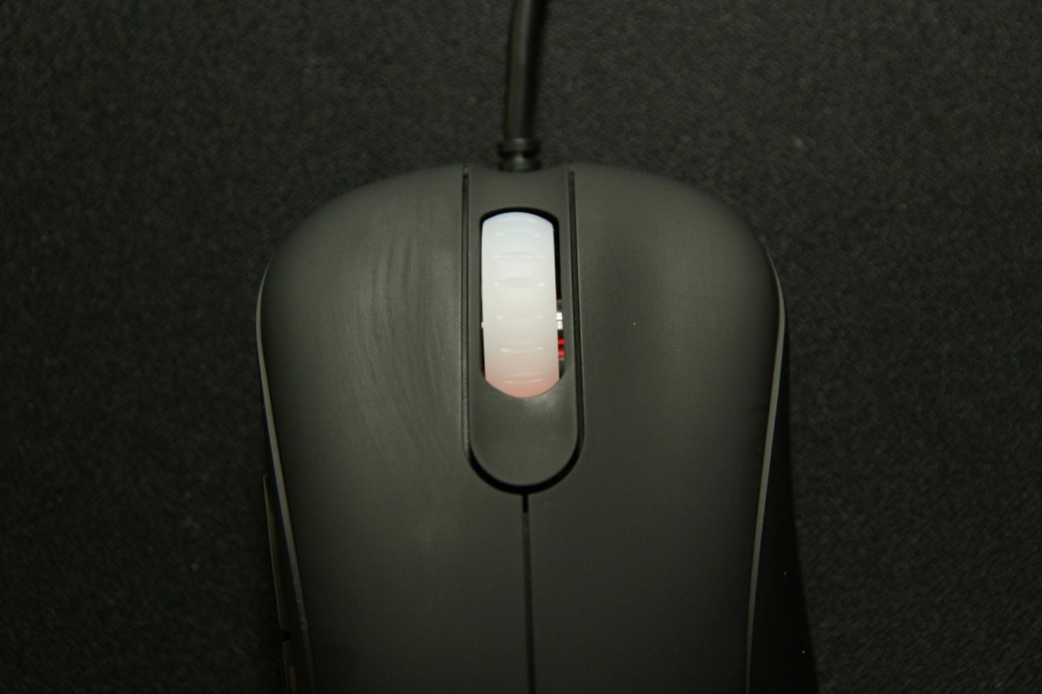

Ich hoffe du hast das Teil schon ausgiebig getestet ;-) Würde mich stark interessieren. Wenn die EC2 evo läuft, dann werde ich diese wohl mal ausprobieren. Wie liegt sie in der Hand? die AM war sehr gewöhnungsbedürftig für mich.

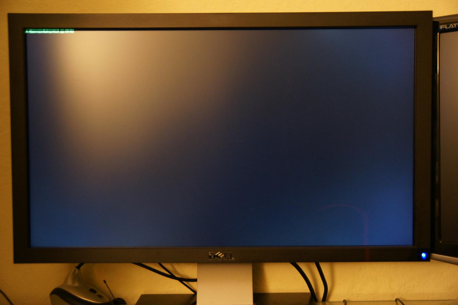

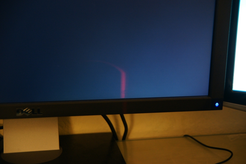

Designfehler... mhh... stört bei dem Foto wegen dem Winkel. Und im normalen Einsatz?
Ich habe es nach 10sek im normalen Einsatz gemerkt. Das ist unübersehbar, wenn etwas Dunkles auf dem Bildschirm angezeigt wird.
Die EC2 liegt, zumindestens mir persönlich, durch die ergnonomische Form besser in der Hand als die AM. Aber das ist natürlich von der jeweiligen Hand abhängig.
