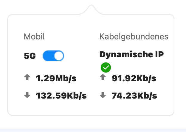

Vielen Dank für Eure Rückmeldungen.
Die Anleitung sagt folgendes: "Hybrid Mode: You can use two types of networks to access the Internet at the same time to increase the network speed. If one is disconnected, the other still works properly"
Edit: Hier der Link zur deutschen Anleitung: https://www.ztedevices.com/content/...fwa/g5ts/G5TS_Quick_Start_Guide (Germany).pdf
Mein kurzer Test ergab ja auch, dass da etwas parallel läuft. Jedenfalls scheint er die 5G Verbindung zu bevorzugen. Mit DSL kommen bei mir nur ca. 45 Mbit/s. an aufgrund der Entfernung. In meinem kurzen Test waren es insgesamt an die 100 MBit/s via 5G (+ DSL?).
Auf alle Fälle würde ich es gern ausprobieren und wäre daher für Tipps dankbar, wie ich es am schlauesten aufbaue, dass es wie oben in der Zielbeschreibung implementiert wird.

Problem ist: Ohne eine Bündelung mit einem Backend wie bei den Hybrid Tarifen der Telekom hast du ein Problem:
Die Daten über LTE/5G habe eine andere IP Adresse, Du verlierst bei vielen Diensten die Verbindung wenn es umschwenkt. Was du willst ist Bonding, dazu brauchst du einen Server oder Dienstleister der beides auf einem Server Zusammenführt und dir im Internet eine gemeinsame Adresse gibt.
Selber machen ist möglich, scheint bei deinem Wissensstand im Bereich Netzwerk schwierig zu werde, da musst du viel Zeit investieren.
Wenn du dich nicht Wochenlang einarbeiter willst bekommst du das Alles bei der Telekom in den Hybrid Tarifen.

@Nero FX Also Bonding wie bei Hybrid muss es auch nicht zwingend sein. Es klang laut Anleitung so, dass es ohne Weiteres funktioniert. Wenn es eben eine Fallback Lösung wird, die aber 5G Priorität gibt, wäre es auch ok.
Wie müsste ich es denn grundsätzlich aufbauen? Mein Gedanke war: 7520 stellt DSL für Telefonie als DECT Basis zur Verfügung, gewährt dem ZTE Zugriff auf DSL. Der ZTE packt "irgendwie" 5G dazu. Und am Ende greift die 7530ax den "optimierten" Internet Zugang ab.
