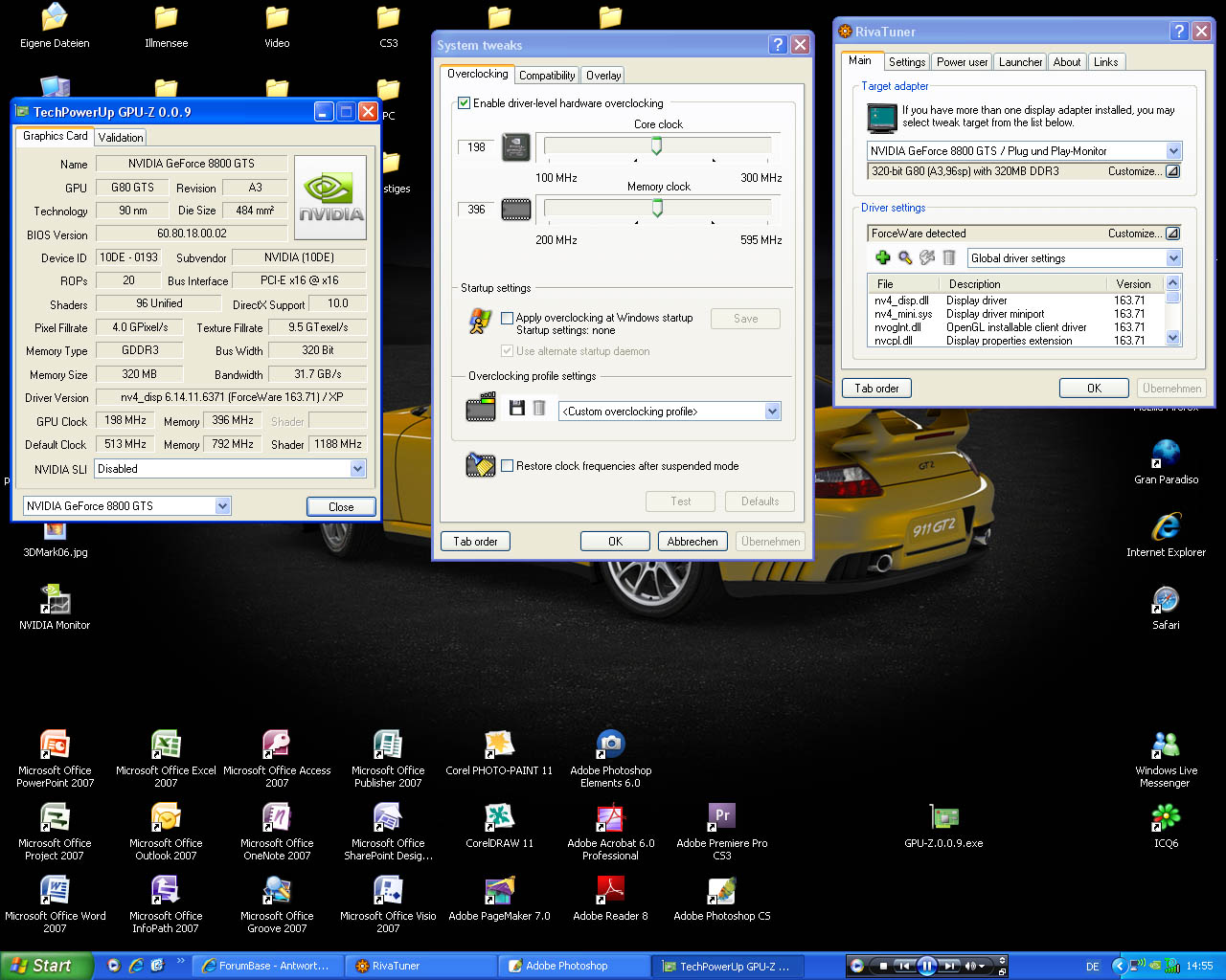

wie oben schon steht hab ich ein Problem mit meiner Grafik, nach dem ich mein System gekauft udn zusammen gebaut habe, April / Mai 2007, hat mir mein Rechner um die 8000 Punkte im 3DMark06 gebracht.....also ich neulich einem Kumpel den 3DMark zeigen wollte war ich geschockt von dem Ergebnis!!!! 4500 Punkte...
Die CPU tacketet gleich mit 2,94Ghz.......nur GPU-Z zeigt an das meine GTS viel zu geringen Tacktraten hat :( ......

Hier noch ein Screenshot...
Sieht irgendwie untertaktet aus. Mach mal nTune drauf. Dann starten -> Leistung -> GPU - Einstellungen ändern -> Werkseitig eingestellte Taktfrequenzen -> übernehmen. Wenn der Takt sich nicht änders stellst du ihn selbst ein.

Soweit ich das sehe, könnten das die normalen 2D Taktraten der Karte sein. Die Karte Taktet sich im 3D Modus anders als im 2D Modus! Also um die Taktraten mit GPU-Z richtig auslesen zu können müsste man es während das 3D Mark läuft starten. Außerdem würde ich GPU-Z nicht allzu viel Vertrauen schenken da das Programm Beta ist.

hab mir en RivaTuner geladen udn instaliert aber genau die gleiche tacktraten........
Tackt bleibt gleich....nur Temp. steigt an ;)
Shader tacktet mit 1188Mhz doch ganz normal oder????

also jetzt hab ich mir den RivaTuner 2.05 oder so runter geladen udn da konnt ich jetzt die Tackte richtig einstellen dun übernehmen.....und es hat geklapt auch GPU-Z zeigt sie an....jetzt werd ich noch mal 3DMark06 drüber laufen lassen.....
Nochmals en rießen Dank für eure Hilfe...!!!
Aber warum der Tackt falsch war????!!!!
